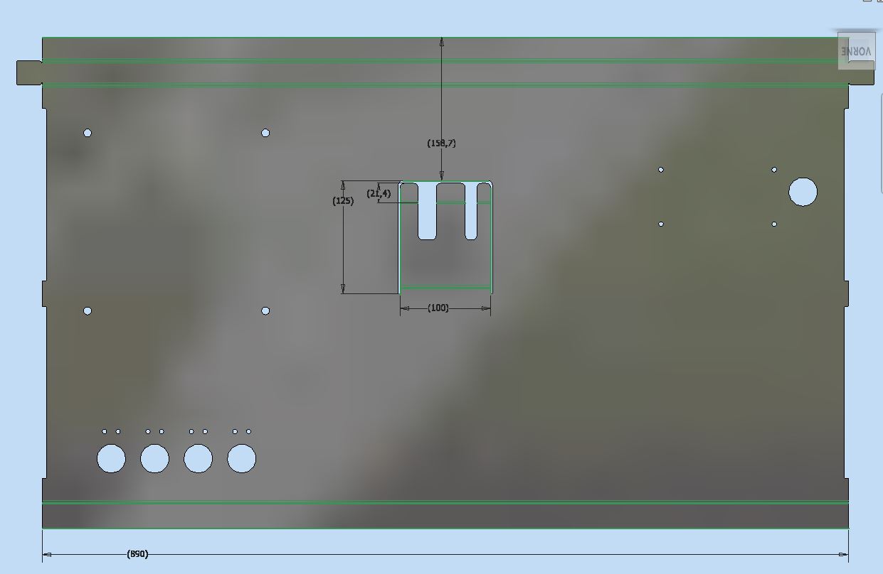

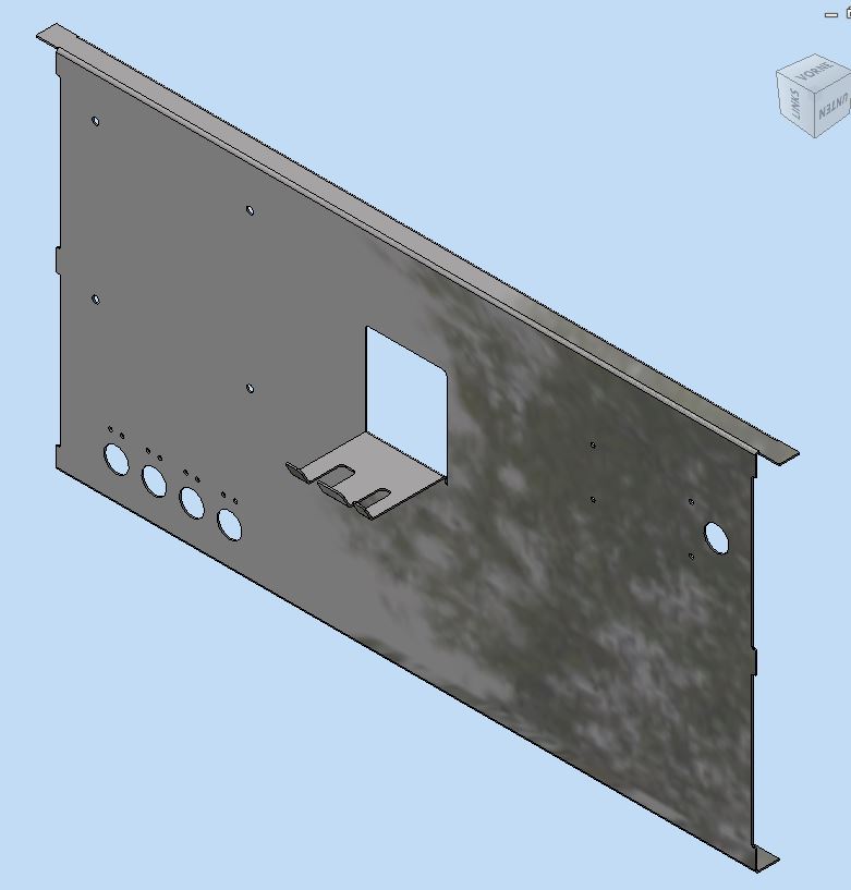

Moin Leuts.
Anliegendes Teil soll gebogen werden.
"Edelstahlblech" 2 mm dick.
Vor etlichen Jahren hatte ich ähnliche "Innenkantungen" in deutlich kleineren Abmessungen schon mal hier nachgefragt und das ging gut.
Geht das mit diesen Abmessungen auch noch?
Schon mal meinen allerbesten Dank vorab.

Moin Manfred, dafür braucht es eine Biegematrize (Untergesenk) von rund 200mm Höhe wenn der Aufnahmetisch etwas tiefer ist. Hat die Maschine einen schmaleren Aufnahmetisch für das Untergesenk, reicht auch eine weniger hohe Biegematrize. Ich denke, dass ein gut ausgestatteter Verarbeiter das hinkriegt. Am besten kurz anfragen.
Mit besten Grüssen
Andreas Gawin
www.cad-service-gawin.de

Moin Andreas,
Danke für Deine Antwort.
So mach ich das - und ja, der Fertiger ist sehr gut ausgestattet...
