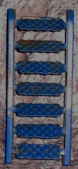

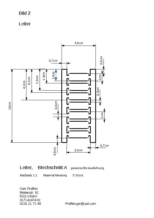

Ich benötige nur 10 Stück von dem in der Anlage beigefügten Blech.
Material: Messing, Eisenblech,notfalls auch Alu.
Blechstärken ca 0,5 bis 1 mm
Wer kann so etwas liefern ?
Und ja, natürlich, es ist fürs Hobby.

Leider konnte ich die Zeichnung nur Libre Office Draw machen.
Eine Konvertierung nach dfx ist da wohl nicht möglich.
Ich nehme mal an, daß es ein CAD-Programm nicht als freeware gibt, und dann müßte ich das erst noch lernen...(Es tät mich schon interessieren..........!) Der Aufwand ist wohl zu groß.
Wahrscheinlich ist es einfacher, eine Dekupiersäge zu kaufen (ca 60 €).
Vielleicht finde ich auch noch Jemanden , der es mir programmiert ????

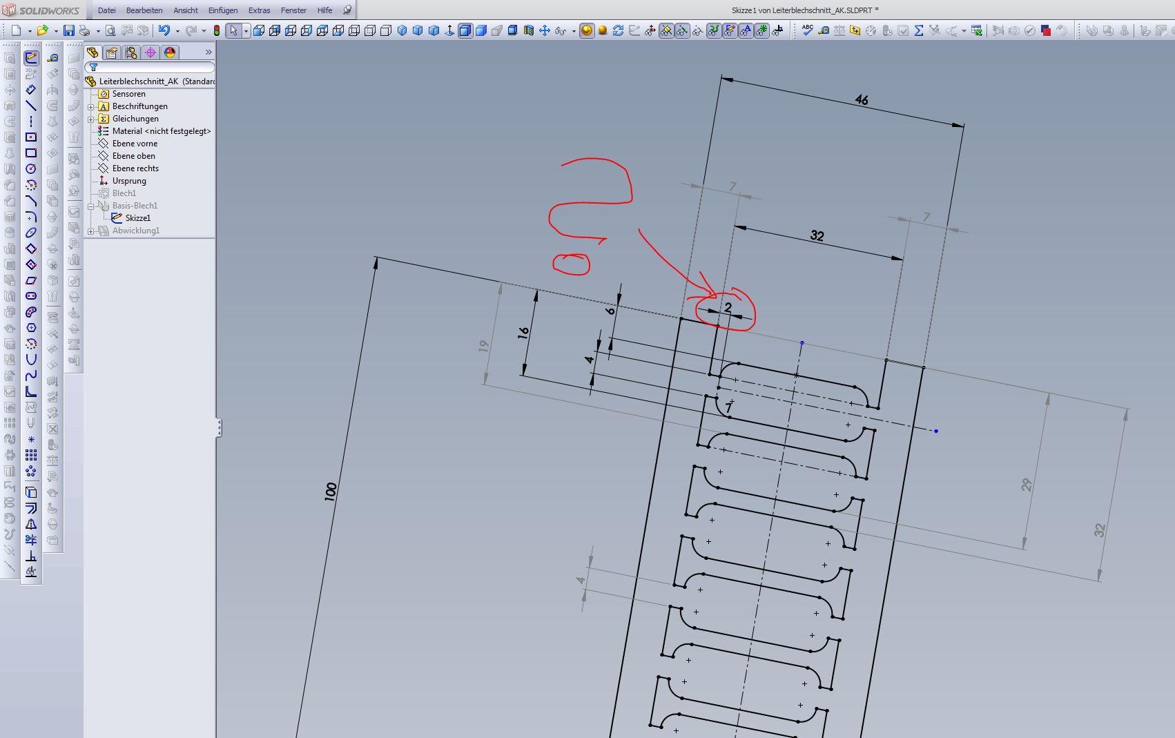

Abwicklung-Leiterblechschnitt_AK.DXF
Hallo Gert,
na, en Dxf ist jetzt nicht son riesen Aufwand
passen die 2mm da ? -------------->
Grüße Andreas

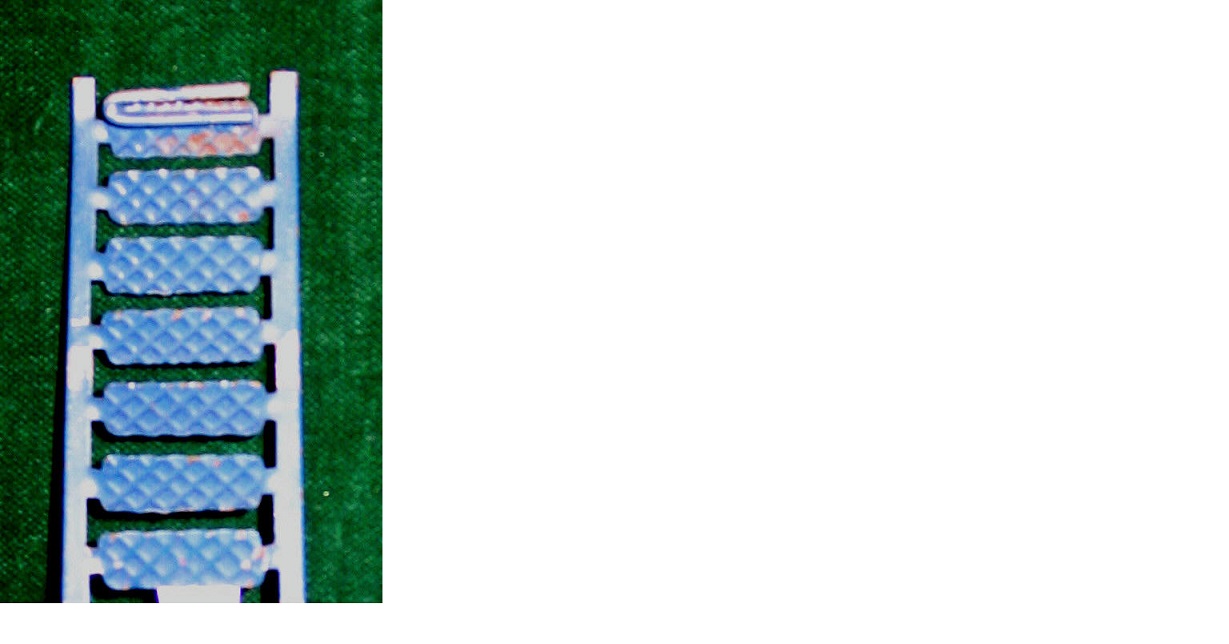

Hier erstmal kurz, worum es geht:  Bilder 1 u.2 zeigen die Original Märklin Spur 0 Leiter,  die im Winkel von ca 30°  auf das erhöhte Fundament des  Güterschuppens (30er Jahre Tinplate) führt. An der Leiter wie am Fundament ist  Röhrchen, sodaß mit einem U-förmigen Stift beide Teile verbunden werden können. Bei den meisten heute noch existierenden Güterschuppen fehlt beides, weshalb man sich da mit einem Replica helfen möchte.
Die Stufen werden. also nur um ca 30° gedreht.  Ich könnte mir gut vorstellen, daß es für das verdrehen besser wäre, den Spalt auf 3mm zu erhöhen, oder evgt auch den Steg von 4 auf 3 mm zu reduzieren.  Die Maße sind auf keine Weise kritisch, es geht nur ums Verdrehen  der Stufen und um das Aussehen.
Zur Blechstärke : . Märklin verwendete damals dünnes Blech  ( was immer noch dicker war als das der Konkurrenz, weshalb Märklin heute noch seinen guten Ruf hat)      0,5 ist daher wohl die oberste Grenze, oder was würdest Du empfehlen ? Das Material ist egal, es wird ja angestrichen.
Noch eine Änderung: Ich wollte eigentlich die 7 mm breiten seitlichen "Latten" abkanten (stabiler), habe aber gerade gesehen, daß das Original doch wohl flach ist. Breite müßte dann ca 5 mm sein,  Gesamtbreite  42
Und dann noch eine Frage zu den Kosten,  kannst Du eine Hausnummer nennen ?
Ich habe auch von  Hofe ( großen Dank dafür !) eine Info gekriegt.
Wenn Du nach diesem langen Senf noch weitermachen kannst und nicht zuviel am Hals hast, dies is ja nur Hobby,  wäre ich für Deine fachmännische Meinung  sehr dankbar.

Was ich aber machen kann ist blitzschnell ein DXF erstellen wenn die genauen Abmessungen festliegen.
Nach den 2mm hab ich nur gefragt weil die in Deiner Zeichnung nicht bemaßt waren .
Also klär mal ab aus welchem Blech mit welchen Abmessungen dann mach ich Dir auf die schnelle ein neues DXF

Mein Vorschlag wäre, das in Krümmels Bild rot eingekreiste Maß von 2mm auf 3mm oder mehr zu erhöhen und die Verbindungsstegbreite im Gegenzug von 4mm auf 2mm zu reduzieren. Dadurch wären die Stege besser verformbar. Als Material könnte man 0,5mm ALU verwenden.
Gruss Andreas

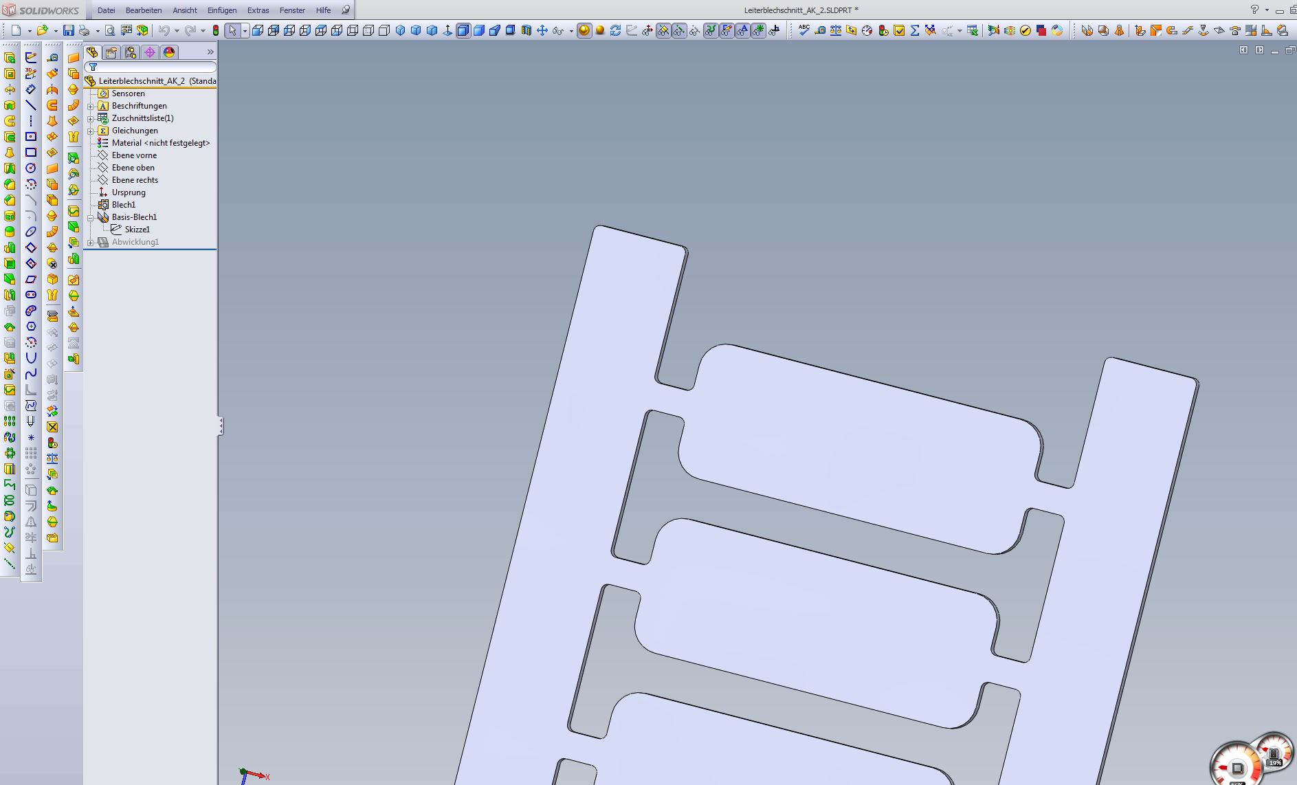

Abwicklung-Leiterblechschnitt_AK_2.DXF
hab mal auf 3mm erhöht und auf 2mm reduziert
Und dann hat ich mal gedacht son R 0,5 mm kann in den scharfen Ecken auch nicht schaden
Grüße Andreas

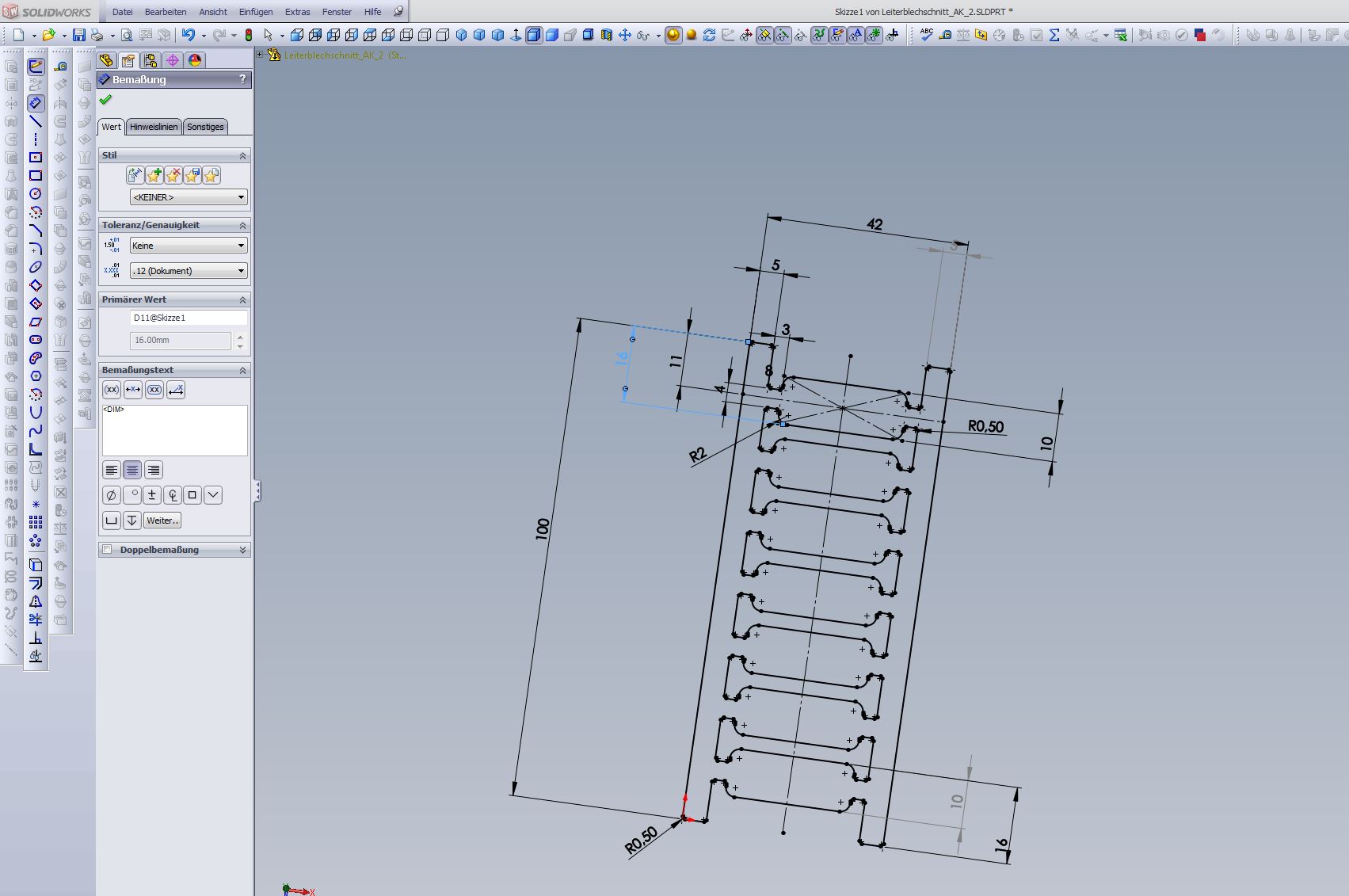

Weil das Original doch einen etwas breiteren Steg hat, würde ich gerne die Stegbreite bei 4 mm belassen. Die Lücke  auf 3 mm , dann müßte man die Stufe noch verdrehen können, es sind ja nur ca 30°.
Die Abrundung R 0,5 ist prima, ja bitte !
Die Seiten also nicht 7 mm sondern nur 5mm breit so daß die Gesamtbreite 42 mm wird.

Abwicklung-Leiterblechschnitt_AK_3.DXF
Hallo Gert,
schau nochmal drüber ----->
so OK ?
Schicke mir bitte eine PM oder email an Proffenger@aol.com mit Betrag und Kontonr  oder Paypal oder ????
Da bist Du aber bei mir auf dem völlig falschen Dampfer    das geht selbstverständlich aufs Haus
