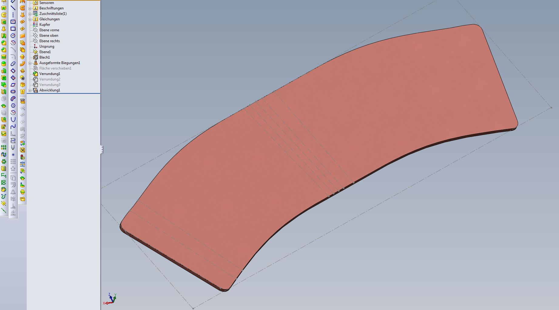

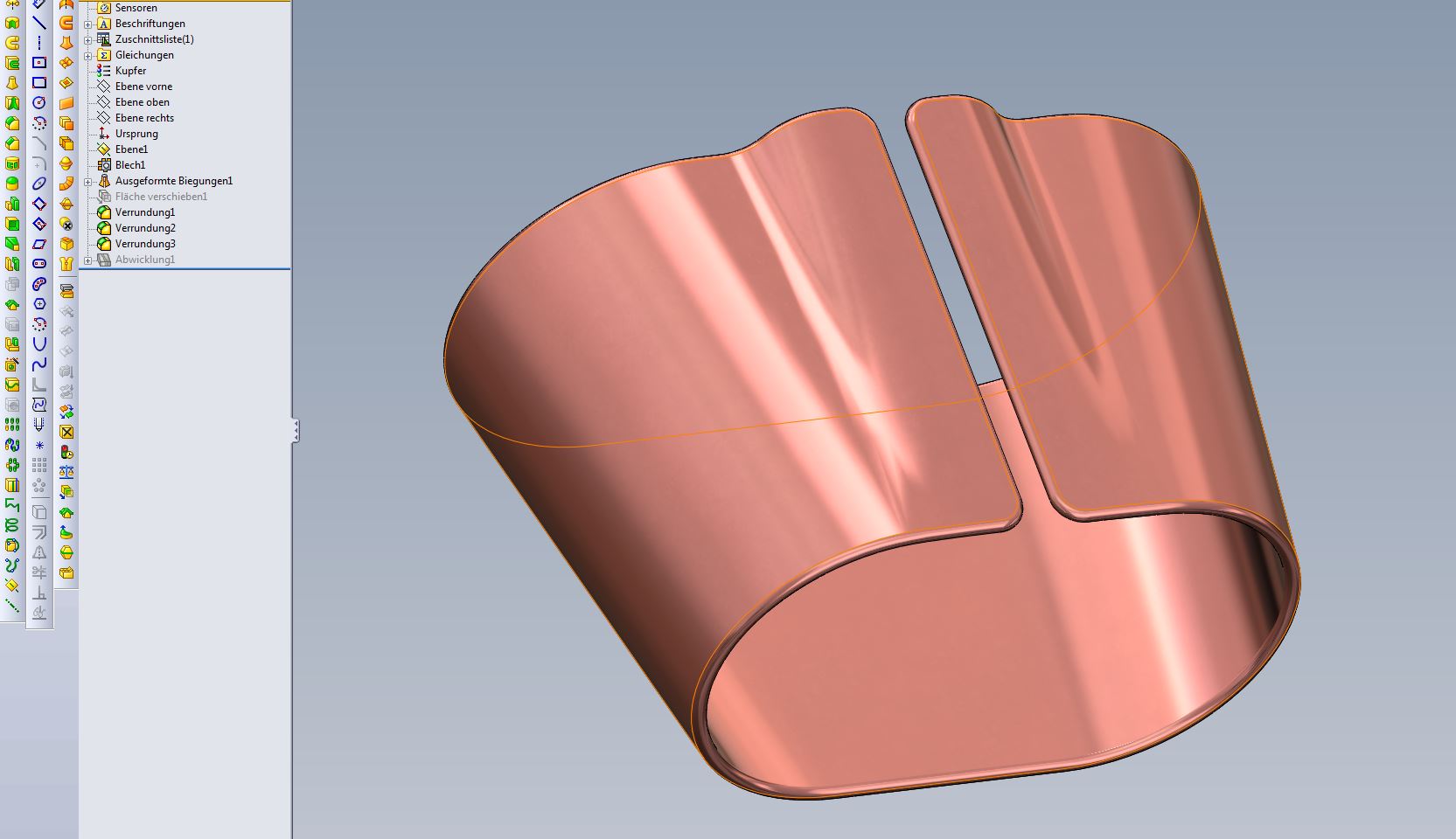

ich hätte da mal ein Problem
Und zwar brauch ich dieses Bauteil ----> siehe Bild,
aus so einer gelaserten Abwicklung -----> siehe Bild 2
Das Bauteil ist aus Kupfer ( CuCrZr ) alternativ wäre auch Ms 63 denkbar.
Stückzahlen so 500 Stück jährlich mit wahrscheinlich steigender Tendenz.
Ich habs auch mal als x_t angehängt damit mans besser betrachten kann.
Welche Möglichkeiten der Fertigung seht Ihr da ?
Die Protos hab ich aus dem Vollen fräsen lassen, dabei kann ich aber kostenmäßig  nicht bleiben.
Vielen Dank schon mal
Grüße Andreas

Aha, 1mm Blechdicke.
Sind diese Übergänge Freiform oder aus Kegelsegementen zusammengesetzt? Abwickeln kann mein CAD das jedenfalls nicht  , aber das ist ja egal.
Ich könnte mir vorstellen, das zu pressen (mit grobem Vorbiegen). Eine Pressform, Ober- und Unterteil müsste man dann aus Stahl fräsen. Problematisch erscheint mir dabei, ob und wie viel man das überbiegen muss, damit es nachher die gewünschte Form bekommt. Wie viel Abweichung könnt Ihr denn da tolerieren? Im Prinzip kann man es ja auch unter leichter Spannung verlöten. Ich hatte vor ner Zeit ein kleines Zylindersegment zu fertigen, aus VA, 1mm dick, auch über 100St. Das hat der Fertiger auch einfach gepresst, und das Rückbiegen war so gering, dass man es nicht sehen konnte. Das Werkstück war aber auch relativ klein und das Werkzeug, das er dafür gebaut hat, sehr stabil, so dass man damit fast bis über die Fließgrenze pressen konnte.
Alternativ könnte ich mir auch -> Galvanoplastik vorstellen, gerade bei Kupfer.

Hallo nochmal,
Ich könnte mir vorstellen, das zu pressen (mit grobem Vorbiegen). Eine Pressform.....
genau bei den Überlegungen war ich auch
Kleine Vorrichtung , gerne pneumatisch , das Ganze vorformen und dann ins Gesenk und Rums
Bei den Toleranzen gehts bei der konstruktiven Auslegung in den Bereich von 0 - 0,3mm der Außenabmessungen.
Wir arbeiten mit einem Lieferanten zusammen der uns andere Kupferformteile herstellt.
Nur hier will der nicht so richtig ran , warum auch immer.
Deshalb befinde ich mich auf der Suche nach Alternativen.
Grüße Andreas
