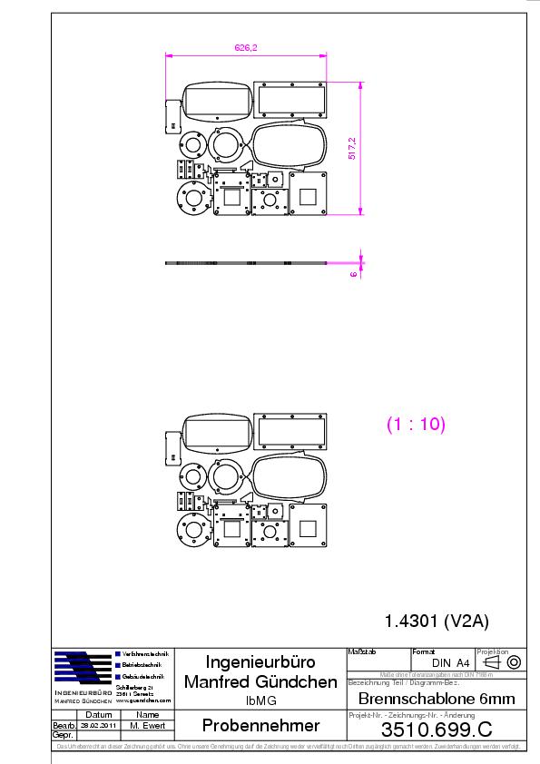

3510.699.CBrennschablone6mm.pdf
99D7E.204.A_t15_V2A_1xKlemmstuck.pdf

Was neben den hier schon an anderer Stelle richtig genannten Beeinflussungsfaktoren auch gilt, ist die Anzahl der verschiedenen Teile.
Etliche Anbieter nehmen nämlich für das Einrichten eines einzelnen Teils einen mehr oder weniger hohen Betrag für diese Tätigkeit – mit einer ähnlichen Abweichung wie oben beschrieben…
Deshalb haben wir es uns angewöhnt, die Teile gleichen Materials und gleicher Blech d i c k e  mit kleinen Stegen zum abbrechen/abdrehen zu verbinden, sodass es zwar ein komplexes Teil aber eben nur ein Teil ist…
Und da viele Teile auch nach dem Lasern noch beschliffen werden müssen, ist dieser kleine Zusatzgrat auch nicht wirklich schlimm. Oder ganz geschickte – so wie wir – legen den Steg an eine nicht benutzte Kante oder dahin wo sowieso eine Schweißnaht erforderlich sein wird
Dann kann man weiters auch hingehen und z.B. in größere Aussparungen kleinere Teile „einbauen“, das vermeidet Abfall und beeinflusst den Preis auch positiv durch Verringerung des Preises.
Oder aber Teile die nach dem Lasern gekantet werden, werden zusammengelassen, sodass die Teile „Ineins“ gekantet werden können.
Oder man legt gleich alle – kleinen – Teile eines „Bausatzes“ zusammen in eine Zeichnung. Dann fallen die beim Lasern nicht aus dem Blech und müssen umständlich herausgesucht werden…
Oder, oder, oder…  es gibt noch viele Beispiele mehr, die ich hier – aus der Praxis – beifügen könnte, die aber meinen mir selbst gesteckten Rahmen für diese Antwort hier sprengen würde.
Mal dazu 2 Beispiele in der Anlage…
Ach ja, noch einer aus der „Fundgrube“. Unser Laserspezie bekommt immer 2 Hauptmaße des Laserteils auf die Zeichnung, falls beim „DXF-Konvertieren“ der Maßstab verhauene wird. Aus demselben Grund legen wir auch immer eine PDF von der Laserzeichnung/Schablone zusätzlich dabei…
