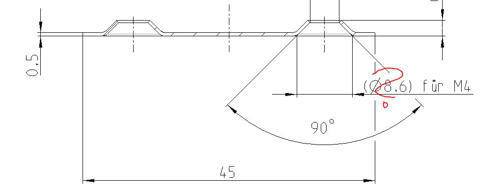

Guten Tag an alle Blechexperten,
Welchen Durchmesser hat der Prägestempel für eine M4er Senkung?
Oder: wir bemaße ich das am besten? Vielleicht reicht eine Notiz?
Siehe Bild anbei.
Dicke: t=0,5
Werkstoff: X5CrNi18-10
Danke und Gruß,
Michael

was für eine Senkung möchtest Du denn machen, Am4 oder Bm4?
Gruß, Jörg

Hallo  Jörg,
Da bin ich unsicher:
Am4 hat einen "Kopf-"Durchmesser von 8,6mm. Das hat mein Blechverarbeiter auch genannt.
Und die Schraube meiner Wahl Ist ISO 10642, M4, Dkmax=8,96.
Für Bm4 habe ich keine Angabe gefunden.
Wäre es ein Ausweg für mich, auf der Zeichung "für Senkschraube ISO10642 M4" zu schreiben? Dann könnte ich dem Hersteller die Wahl des passenden Werkzeugs überlassen.
Michael
