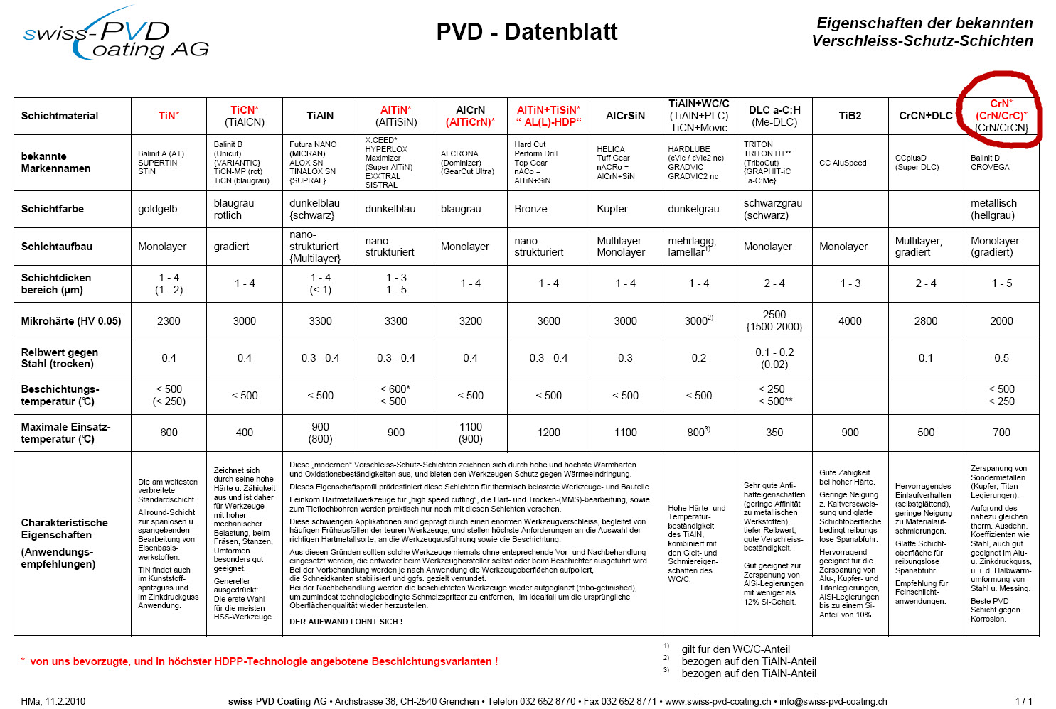

Hallo Alexander
Ist zwar schon ein Weilchen her dein Beitrag....
Aber vielleicht interessiert's trotzdem noch?
Ich würde die Beschichtung CrN/CrC  empfehlen, vorallem auch, wenn die Bleche Zinnbeschichtet sind.
Markus
