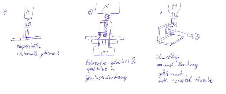

Hallo Blech-ler,
Welche Ideen, die auch fertigbar sind, gibt es um
eine Motorachse 1,5mm Durchmesser senkrecht auf ein Blech zu befestigen.
OHNE Kleben.
Stückzahl: ca.300/Jahr
anbei meine Ideen.
ich freu mich über weitere.

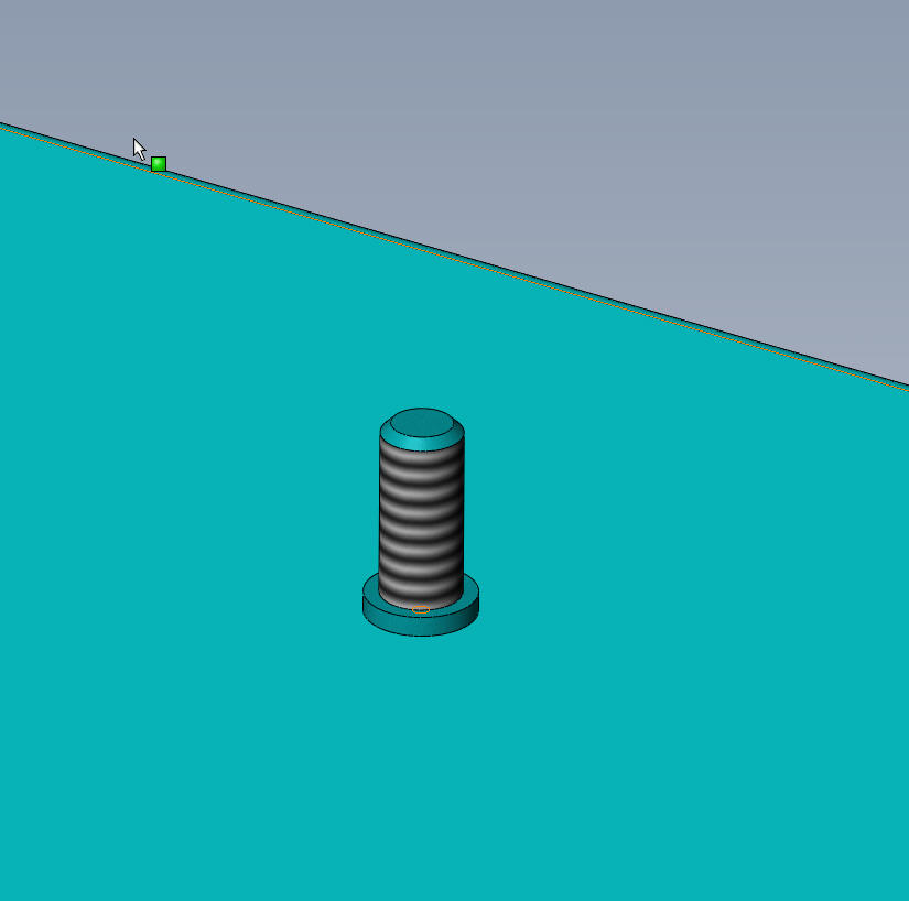

Ich würde die Lösung mit der Einpressbuchse bzw. alternativ mit "Schweißbolzen für Spitzenzündung" bevorzugen. Bei der Stückzahl sollte beides recht wirtschaftlich umsetzbar sein.

jop Schweissbolzen wenden wir auch an.
Ist sehr effektiv.

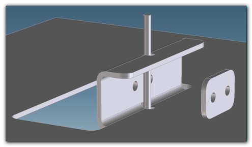

Ehrlich gesagt, verstehe ich die Anbindung mit dem Schweißbolzen auch nicht. Wird da jetzt noch ein Loch reingebohrt ? Oder kommt da ein Adapter drauf ? Und wie wird die Achse geklemmt ?
Anbei mal mein Vorschlag (Bild).
Das Blech wird u-förmig gekantet und die beiden Schlitze stützen die Achse nach links und rechts ab. Dann wird eine kleine Lasche vorgeschraubt, und so die Achse geklemmt und nach vorne und hinten abgestützt.

Ja, wenn der Bolzenlieferant die so nicht liefert, modifiziert die Automatendreherei die Normbolzen.
Und wie wird die Achse geklemmt?
Einfach eingepresst.

Die Idee mit dem Schweißbolzen könnte man noch anpassen, indem er zum einen gebohrt wird und dann noch seitl. geschlitzt wird.
Vorteil: alles in einem Bauteil
Matthias's 2fach Kantung mit Klemmblech werde ich auch ausprobieren lassen.
Jetzt muss ich noch klären, wieviel Achslänge zum Klemmen zur Verfügung steht.

Nachdem jetzt klar ist dass es sich um Aluminium handelt, rate ich vom Einsatz der Schweißbolzen ab.
Nach meiner Erfahrung ist die Verbindungszuverlässigkeit nicht immer gegeben und keinesfalls mit der von Stahl oder Chromnickelstahl vergleichbar.
Statt dessen wäre eine Bolzenverbindung durch Einpressen eher anzuraten. Ihr könntet das einfach mal ausprobieren, Kleinmuster zur Ansicht (und zum Feldversuch) ordern.

also bis M2,5 haben wir auch schon Bolzen geschweißt. Ob es jetzt noch kleiner geht müsste man beim Hersteller nachfragen.
Hier ein Link in dem das Bolzenschweißen erklärt wird.
Allerdings da jetzt klar ist das es Alu ist würde ich jetzt auch von Bolzenschweißen abraten.
So wie es schon geschrieben wurde.
das der Motor dann drehen soll - oder migue?
Es war wohl etwas irritieren, die Ausdruckswahl ...eine Motorachse auf dem Blech zu befestigen... wenn es doch darum geht, etwas (das sich anschließend bewegen soll) an der Motorachse zu befestigen...
Unter dieser Voraussetzung bleib' ich bei meiner Einziehmutter, die dann etwas größer ausfallen sollte, ausgebuchst wird und seitlich eine Gewindebohrung auf die Achsmitte bekommt, durch die dann auf die abgeflachte Motorwelle durch eine Mitnehmerschraube oder Mitnehmerbolzen geklemmt wird.
In diesem Sinne wünsche ich allen, weiterhin effektives Schaffen
