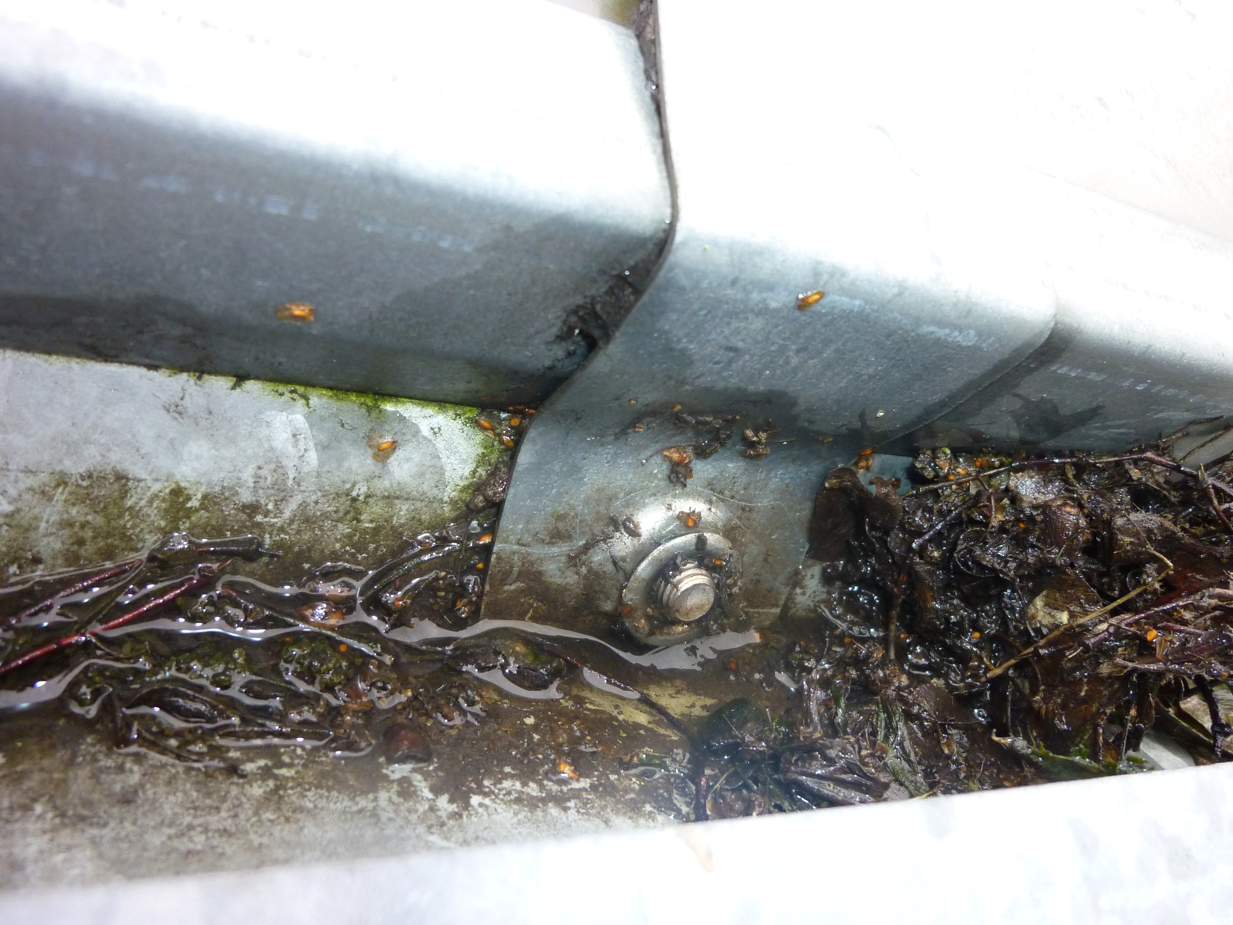

Erkennt jemand dieses Bauteil auf dem Bild?
Es ist so ein Gewinde, was man in eine Bohrung einsetzen kann. Frage mich grad wo der Sinn bei diesem Teil liegt?
Warum nehme ich nicht einfach eine Schraube+ Normale Mutter?

Ja, das Teil ist erkennbar.
Ersetzt die Stiefmutter.
Weil es vielleicht oben auf der Leiter nicht ganz einfach ist, mit Schraube, Mutter, Unterlegscheibe und zwei Maulschlüsseln herumzuhantieren. Dazu kommt vielleicht noch ein zeitlicher Vorteil. Für eine Beurteilung der Situation müßte man das Umfeld kennen, ist das eine herkömmliche Dachrinne oder etwas anderes ?

okey super danke. es ist eine dachrinne, von einer Fahrradüberdachung. Kann das Element irgendwas mit Einspannung zu tun haben?
Also der einzigste Grund warum ich sowas nehme, um den Einbau zu erleichtern?Kollege meinte zu mir es hat was mit Einspannen zu tun???
Hatte gelesen das es Spannmuttern gibt, mit denen man bei einem kleiner benötigten Drehmoment eine grössere Axiale Kraft erzeugen kann.

das ist eine ganz simple Montagehilfe,
zudem kannst Du die Mutter jetzt auch nicht mehr verlieren
