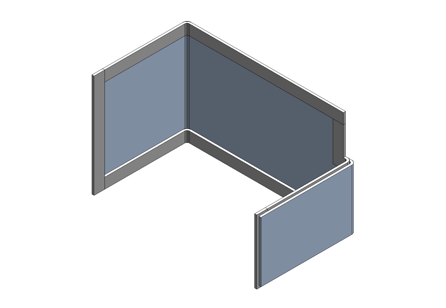

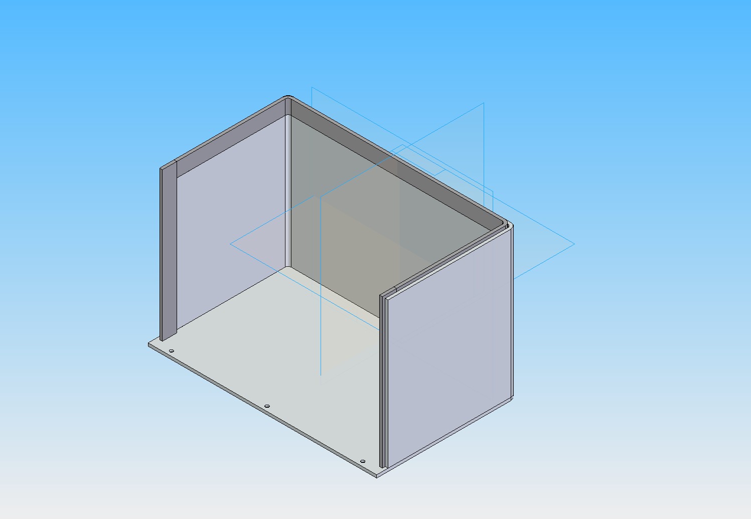

ich bin auf der Suche nach einem geeigneten Fügeverfahren für anhängende Blechbaugruppen.
Die Abmessungen der Baugruppen sind ca. 160x90x90mm. Die kleineren Bleche sollen IP67 dicht
mit den großen Blechteilen verbunden werden.
Schweißen lässt sich Aluminium ja leider nicht sonderlich dimensionsstabil. Eine andere Option
wäre Kleben. Leider finde ich niemanden so richtig der sich aufs Kleben von Blechen spezialisiert
hat - jedenfalls nicht bei einer Stückzahl von max.400St p.a.
Könnt ihr mir weiterhelfen?

Weiterhelfen kann ich dir leider nicht direkt, nur noch nen anderen Denkanstoß geben:
Was hältst du davon, die Bleche mit primär mit Blindnieten zu verbinden. Die geforderte IP67 würde ich dann mit einem zusätzlichen Doppelklebeband oder mit einer Silikonraupe (aus der Kartusche) realisieren. Das könnte bei den Stückzahlen die günstigste Version sein.
Was damit nicht realisiert werden kann, ist eine gute EMV-Abschirmung (war von dir auch nicht gefordert), außer du benutzt entsprechende metallisierte Klebebänder. (Bei Aluminium sowieso mit mehr Aufwand verbunden, weil zur Montage die Stellen metallisch blank sein müssen und Alu halt an Luft relativ schnell eloxiert.)
Grüße Günter
[Edit: nur nen kleinen Fehlerteufel gejagt...]

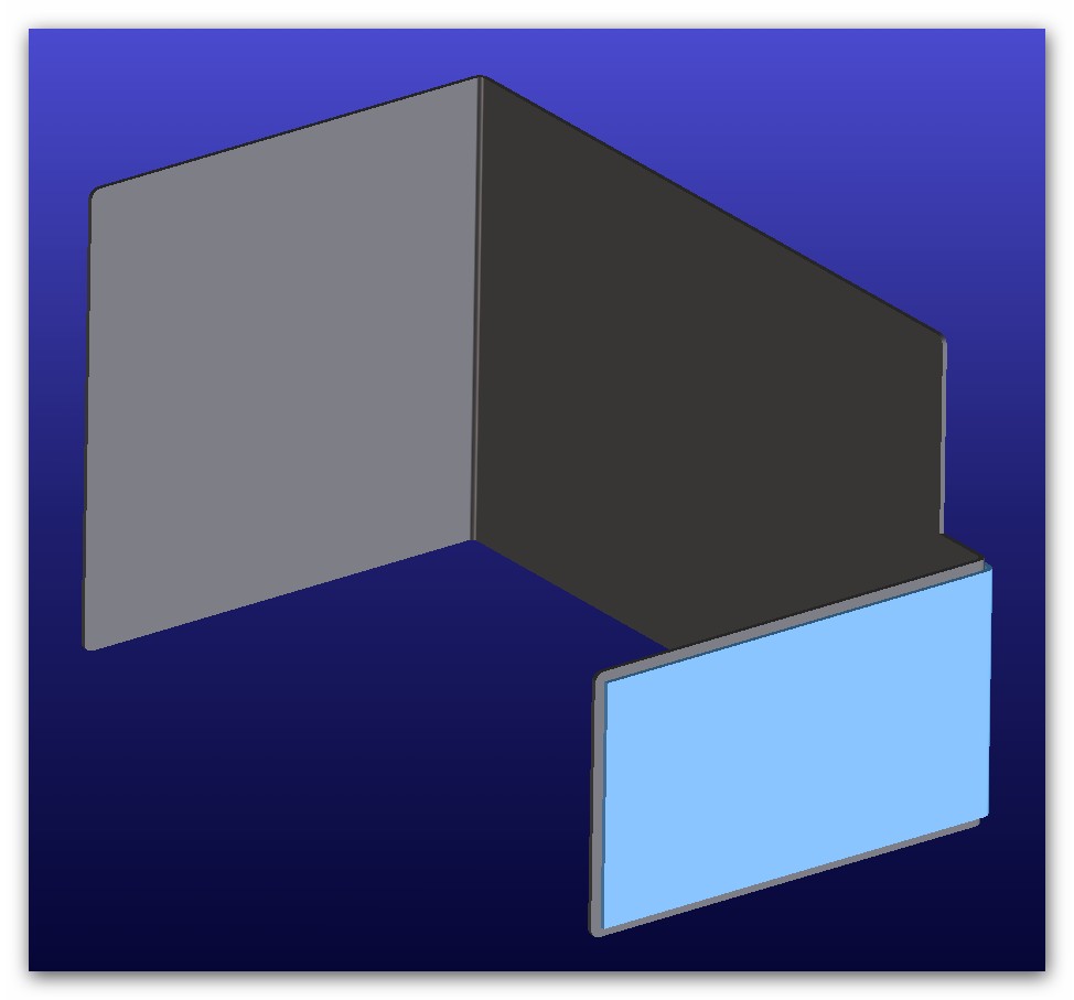

Eine ganz ketzerische Frage:
Wie wäre es mit pressen? also den Bund nicht von innen anbringen, sondern direkt anbringen? Geht das, oder muß das Teil dort doppelte Dicke haben?

Daran hab ich letztlich auch gedacht.. ob man das Gehäuse nicht irgendwie einfach tiefziehen kann.

danke für die Vorschläge.
Die EMV hatte ich vergessen zu erwähnen. Ist natürlich wichtig.
Wenn man das ganze kleben würde, könnte ja ein metallgefüllter Kleber verwendet werden.
Damit würde man mechanische Festigkeit und Dichtheit erreichen.
Tiefziehen werde ich mal anfragen.
Ich habe heut von den Baugruppen Prototypen gebaut - hab die Einzelteile mit UV Kleber verbunden.
Ging mit Klebelehre recht gut wird aber ganz schön teuer, wenn ich die Baugruppenfertigung übernehme
Gibt es nicht irgendeinen Hersteller dessen Roboter die Klebung übernehmen kann?

Hallo Henrik,
warum fasst du nicht die kleinen Einzelteile der Baugruppe zu einem Teil zusammen?
(ein zweites U) So könntest du die beiden Teile einfach zueinander positionieren (ineinander stecken) und z.B. mit dem Tox Fügeverfahren (www.tox-de.com) an mehreren Stellen verbinden. Durch die Dopplung  kann möglicherweise die Blechstärke reduziert werden.

@ krawa - das ist es!!! Vielen vielen Dank! Die u's sind dein.
Ist es eigentlich denkbar die Teile vor dem Biegen zu verbinden und dann zusammen zu biegen?
Henrik
Hallo Henrik,
da es auch nach dem Verbinden immer noch zwei Bleche sind, verhalten sie sich auch beim Biegen nicht wie ein Blech mit der doppelten Materialstärke. Das heißt, dass sich die Schenkel der beiden Bleche beim Biegen zueinander bewegen (Relativbewegung). Das Teil wäre total verspannt und verzogen.
