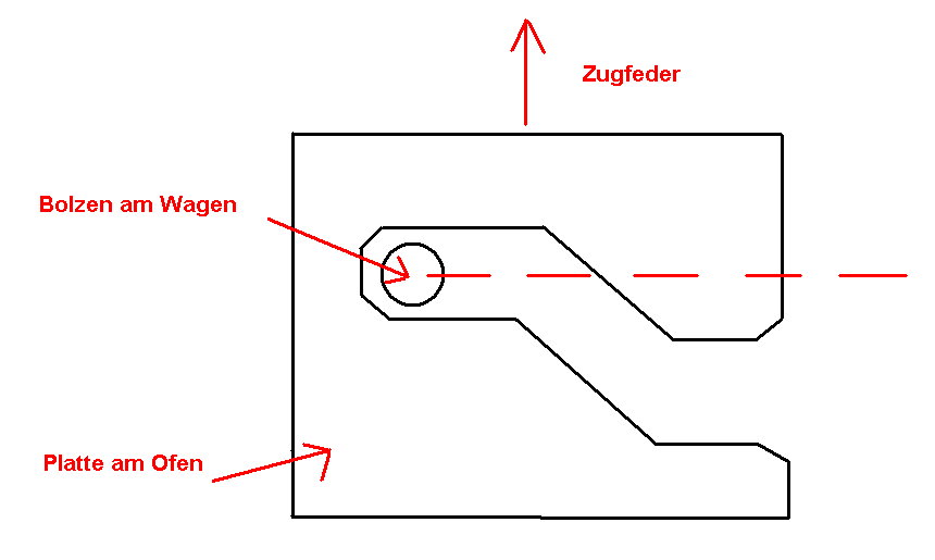

Kannst Du seitlich am Wagen Bolzen anschweißen? So würde keine Kante entstehen.
Dann würde ich eine Steuerkurve seitlich am Deckel anbringen, die über eine Schräge den Deckel gegen eine Feder schließt. Wenn Du den Wagen wieder herausziehst, öffnet der Deckel durch Federkraft und Zwangssteuerung durch die Kurve. Siehe erste Grafik.
Geht das mit der Feder nicht, kannst Du auch nur eine unten offene Öffnungskurve verwenden, durch die den Deckel in eine Fangklinke einrasten läßt. Gelöst wird die Klinke durch einen hinteren Anschlag. Siehe Grafik zwei.

Super, ich denke vor allem die erste Lösung ist ideal für meine Anforderung... Manchmal denkt man einfach zu kompliziert...
Vielen Dank,
