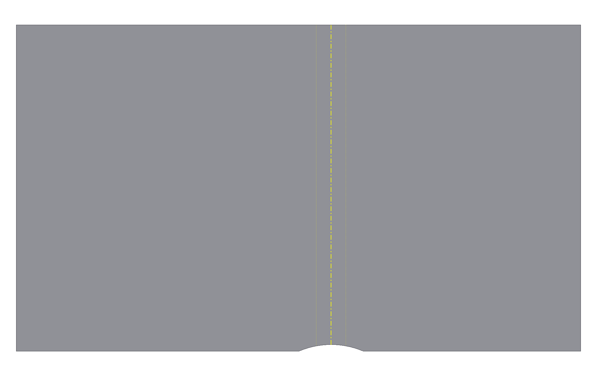

ich habe hier einen Schlitz und es soll bei der Montage ein Rundstahl eingeführt werden. Die Führung wird von einer Platte, welche verschraubt wird übernommen.
Aber beim Kanten wird ja im Radius Blech in den Raum geschoben und somit mein Schlitz an dieser Stelle enger gemacht. Wie gross wird dieser Wulst werden?
Blech t=4
Matrize vermutlich für 6er Blech
so auch das Schwert für 6er Blech
Damit ergibt sich bei uns ein Radius von r=6,3 mit Kerböffnung 40mm
Rundstahl welcher eingeführt wird d=20
ich dachte ich gebe 5mm zu, reicht das?
herzlichen Dank

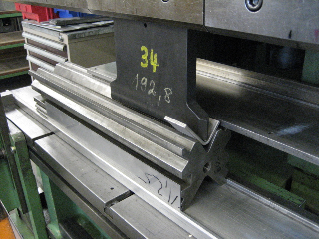

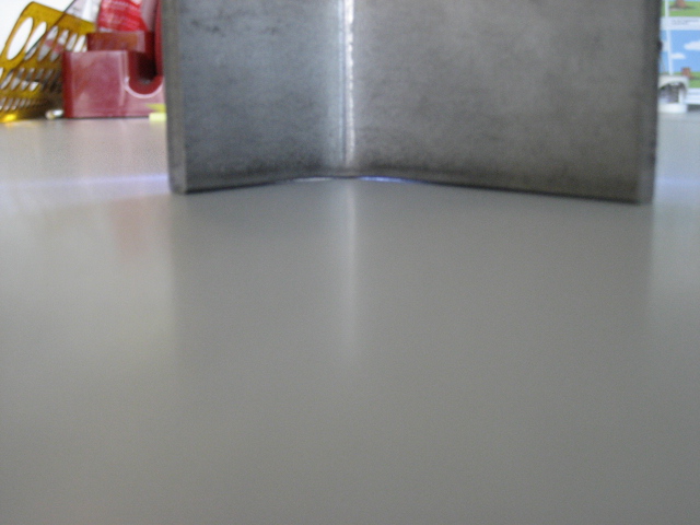

Zufällig hatten wir heute Morgen einige Biegeteile aus 5mm Flach 1.4301 zu fertigen. Verwendet wurden Oberwerkzeug R 2,5 und Unterwerkzeug mit Matrizenweite 40mm.
Die gemessene Aufwölbung hat gerade einmal 4/10mm betragen. Bevor die Fachleute sich die Haare raufen: Nein, der Biegevorgang wurde nicht am Ende des Werkzeuges (also da, wo es am schwächsten ist) ausgeführt. Ist nur zur Demo so hingelegt worden
Auf dem zweiten Foto habe ich eine Taschenlampe zum sichtbar machen des Spaltes genutzt, daher das blaue Leuchten.

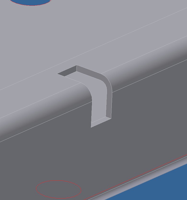

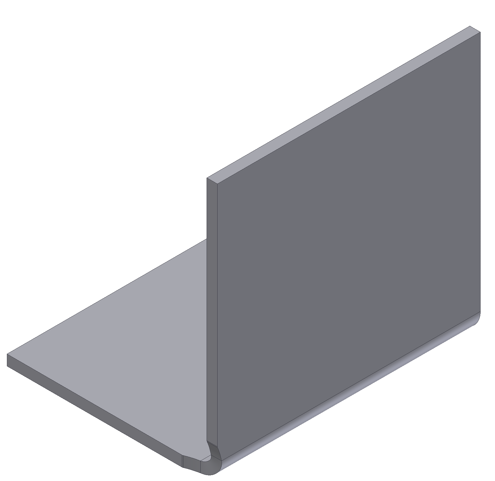

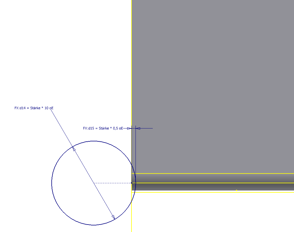

In Fällen wo beispielsweise zwei Bleche quasi nebeneinander montiert werden müssen, werden bei uns die Blechecken wie auf den Bildern sichtbar ausgeführt.
Als Faustregel haben wir die Ausklingungsabmessungen wie im dritten Bild sichtbar festgelegt.
Hat bisher gut geklappt

Martin toll dieses Beispiel, habe es genau so gemacht und es sieht gut aus. Danke dir sehr. Konnte dieses Beispiel gleich noch Mal verwenden, da dieses Profil auch in einem Winkel endet und somit mit dem Innenradius vom Winkel crashed.
Danke dir sehr
