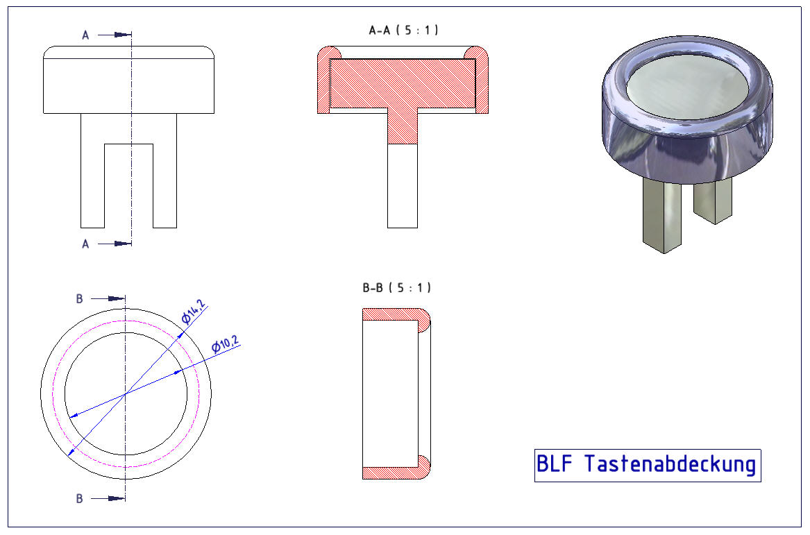

ich dachte ich frag mal die Profis:
Auf dem Bild ist die Taste einer Schreibmaschine zu sehen.
Ich würde gerne solche Tasten nachbauen, schaffe es aber bisher nicht den Abdeckring herzustellen.
Der Ring ist aus 0,25 Blech und hat einen Durchmesser von ca.14mm.
Oben ist er halbrund umgeschlagen.
Habe es mit einem primitiven Werkzeug ohne Niederhalter versucht aber nur Kronkoken hinbekommen (Wellen ohne Ende).
Hat jemand von Euch eine gute Idee, wie man das primitiv machen kann, oder ob es jemand gibt der so was günstig macht?
Brauche ca. 300 solcher Ringe...
Danke und Grüße

Mein erster Gedanke lautet: Nahtloses Edelstahlrohr Ø15x1 (oder ähnlich) vom Automatendreher bearbeiten lassen. Bietet die gewünschte Funktion und Optik; dass es nicht aus Blech ist merkt ohne Messinstrumente kein Mensch.
Selbst wenn ein Kugellagerhersteller passende Rosetten verbauen würde, könnte man mit Sicherheit davon ausgehen, dass die Stückzahl zu gering für einen Abverkauf wäre.
Gruss Andreas
Editiert am 9.12.08: Text gekürzt

Hallo Joachim!
Die Grundkörper auf die die Blechrosetten aufgesteckt werden sollen sind schon gefertigt? Oder noch nicht?
Wie dem auch sei, ich bleibe bei der Empfehlung, die Rosette aus nahtlosem Edelstahlrohr herzustellen.
Wenn ich solche Teile (die komplette Taste) fertigen müsste, würde ich wegen der geringen Stückzahl tippen, dass Spritzgussteile aus Kunststoff für den Trägerkörper zu teuer wären. Dann bliebe das Fräsen aus einem festen, aber leicht zerspanbaren Material wie zB. POM oder Aluminium. Der Aussendurchmesser des Trägerkörpers richtet sich dabei nach dem technisch und preislich sinnvoll herstellbaren Innendurchmesser der Rosette. Diese bekommt einen inneren Absatz angedreht und sollte aus Kostengründen nicht zu dünn sein. 1mm Wandstärke sollte man dem Dreher schon gönnen.
Wenn das von Aussen nach Innen maßlich korrekt aufgebaut wird, wird man trotz der Verwendung vom Original abweichender Materialien und Bauweisen keinen Unterschied erkennen können, zumindest nicht ohne eine Meßschraube o. ä.
Wenn die Trägerkörper bereits vorhanden sind, könnten sie recht einfach heruntergedreht werden. Eine insgesamt wenig blechhaltige, aber umsetzbare Lösung, gell?
Gruss Andreas

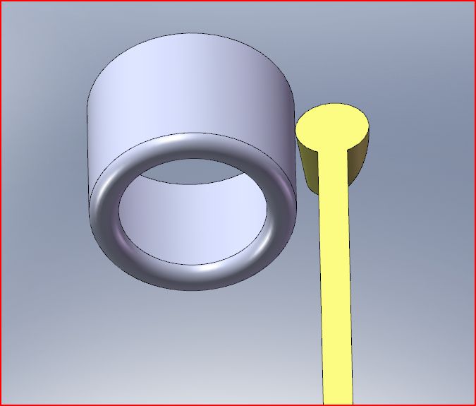

glaube muss mal was klar stellen!
Die Tücken die ich meine haben nichts mit der Wandstärke
von 0,25mm zu tun !
(das ist bei Ø14mm und der Länge kein Problem)
Der 180° Radius an der Front ist das Problem!
Um das ohne erkennbaren Übergang drehtechnisch herzustellen
braucht man einen speziellen Drehstahl
der gleichzeitig den Außendurchmesser und den 180° Radius
bis nach Innen in einem Zug herstellt!
Das ist die Tücke am Objekt!
Werde den Beitrag nachher noch um paar Bilder erweitern
die ich aber noch basteln muss.
Dann wird deutlich was ich meine.
Der eine oder andere wird anmerken das geht auch einfacher!
Richtig das geht, ist aber gemurkst!
Wenn ich Wert auf perfekte Optik lege geht das nicht!

Hallo nochmal,
hier die Bilder die den Prozess verdeutlichen
Krümmel

Vielleicht kann hier ein Radiusfräser zweckentfremdet werden
Krümmel
Beiträge: 6261
Registriert: 14.09.2008
Was mit SWX so alles geht ;-)
erstellt am: 10. Dez. 2008 22:16    Editieren oder löschen Sie diesen Beitrag!  <-- editieren / zitieren -->   Antwort mit Zitat in Fett Antwort mit kursivem Zitat    Unities abgeben: 1 Unity (wenig hilfreich, aber dennoch)2 Unities3 Unities4 Unities5 Unities6 Unities7 Unities8 Unities9 Unities10 Unities Nur für JoachimR 10 Unities + Antwort hilfreich
Hallo Hofe ,
gute Idee !
Funzt leider nicht
Der Radiusfräser wechselt auf der Hälfte seines Durchmessers die Schnittrichtung!
Damit kannst Du einen Viertelkreis auf die Art herstellen,
mehr nicht.
Nochmal, es gibt solche Stähle (auch fertig zu kaufen )
Nur die Firmen lassen sich den Einsatz bezahlen.
Ist halt Sonder!
Krümmel
(dann eben hier das widerspenstige Bild)

Original erstellt von Krümmel:
Was der Fräser kann, kann die Maschine doch allemal
modeng
Beiträge: 7061
Registriert: 10.12.2003
erstellt am: 10. Dez. 2008 23:45    Editieren oder löschen Sie diesen Beitrag!  <-- editieren / zitieren -->   Antwort mit Zitat in Fett Antwort mit kursivem Zitat    Unities abgeben: 1 Unity (wenig hilfreich, aber dennoch)2 Unities3 Unities4 Unities5 Unities6 Unities7 Unities8 Unities9 Unities10 Unities Nur für JoachimR 10 Unities + Antwort hilfreich
Ist halt Sonder!
oder man schleift sich den Formstahl selbst an ...
Krümmel
Beiträge: 6261
erstellt am: 11. Dez. 2008 18:58    Editieren oder löschen Sie diesen Beitrag!  <-- editieren / zitieren -->   Antwort mit Zitat in Fett Antwort mit kursivem Zitat    Unities abgeben: 1 Unity (wenig hilfreich, aber dennoch)2 Unities3 Unities4 Unities5 Unities6 Unities7 Unities8 Unities9 Unities10 Unities Nur für JoachimR 10 Unities + Antwort hilfreich
Hallo Hofe,
Die Maschine kann das !
Aber der Drehrichtungswechsel bedingt irgendwann Drehzahl Null!
Und dann ab in die andere Richtung (erzeugt einen unschönen Absatz am Teil)
Sorry, Perfekt funzt nur wie von mir oben beschrieben.
@ modeng
mache den Job schon 28 Jahre
mir ist es "von Hand" noch nie gelungen einen Perfekten Radius zu schleifen
Und alles andere ist maschinell Geschliffen!

Hallo an alle,
vielen Dank speziell auch an Krümmel, Andreas und Hofe.
Der Trägerkörper ist fertig. Das ist ein 2 teiliges Blechteil, welches untereinander vernietet wird (Lasergeschnitten).
Ich bräuchte zum weiterkommen nur noch die Ringe.
Falls jemand von Euch das drehen kann oder eine Firma empfehlen kann bin ich für jeden Tip dankbar.

Eine direkte Empfehlung hätte ich so nicht. Ein guter Anfang wäre, wenn Du erst einmal eine Zeichnung der zu fertigenden Drehteile erstellst. Mit der Stückzahl, allen Maßen, Toleranzen und Angabe der gewünschten Oberflächenqualität. Falls aus diesem Forum keine Vorschläge kommen, könntest Du im Maschinenbauforum mal nachfragen.
Wenn die Entscheidung für ChromNickelStahl (Edelstahl) fällt, schlage ich vor, dem Dreher wahlweise die Verwendung eines weit verbreiteten Automatenstahls wie 1.4305 zu ermöglichen. Unter Umständen reduziert das den Preis erheblich. Ob ein nahtloses Rohr oder ein Rundstahl als Werkstückrohling verwendet wird, sollte der Dreher ebenfalls entscheiden dürfen.
Von der Verwendung der Automatenstähle ist allerdings abzuraten, wenn die Teile noch gebeizt werden sollen!
Du kannst mit einer vollständigen Zeichnung zunächst einmal Angebote einholen, wenn die Teile nicht so ganz einfach herzustellen sind, werden sich mit Sicherheit merkliche Preisunterschiede ergeben.
Um Missverständnissen vorzubeugen anbei noch einmal ein Schema des Vorschlages.
Viel Erfolg!
Andreas
