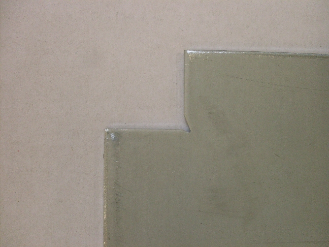

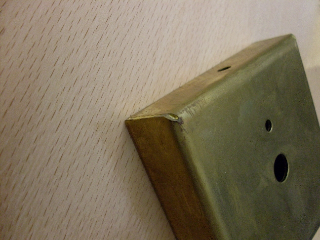

Ich bin auf der Suche nach Formeln, mit denen ich den Freischnitt für Blechecken berechnen kann.
Ich muß ein Ausklinkwerkzeug erstellen, mit dem das geht. Auf den Bildern sieht man einen Ausklinkversuch, der dem gamzen schon sehr nahe kommt. Möchte aber das ganze noch genau berechnen und dann die maße meinem Werkzeugmacher senden. Könnte mir zwar ein Werkzeug machen lassen, aber wenn das dann nicht funktioniert...... Dann setze ich ein Werkzeug nach dem anderen in den Sand und das wird auf dauer ja etwas teuer :-)
Kann mir bei dem Problem jemand auf die Sprünge helfen?

Das von Dir beigelegte Bild zeigt eine Freistellungsvariante, die in der von mir verwendeten Software (Autodesk Inventor) "lineare Schweißnaht" genannt wird.
Wenn ich ein solches Werkzeug bräuchte, würde ich erst einmal die Abwicklung des gekanteten Blechteiles mit Inventor erzeugen und dann einige Biegerohlinge auslasern lassen. Nach dem Kanten wären die Teile dann entweder ok oder es erfolgte der zweite Durchlauf mit nachkorrigierter Kontur.
Nachdem der exakte Ausschnitt ermittelt wäre, bekäme der Werkzeugbauer die Kontur nebst Angabe des Stanzwerkstoffes und des Blechstärkenbereiches.
Falls Du mangels entsprechender Software so nicht verfahren kannst, finden sich mit Sicherheit genügend freiwillige Helferlein.

ähnliches wie Andreas hätte ich dir jetzt auch geraten.
Solidwürg und Solidätz machen die verschiedenen Ausklinkungen teilweise recht ordentlich. Kommt halt drauf an was Du für Anforderungen hast.
Bedenke, wenn du ein Eckenprofil willst wie in dem ersten Bild gezeigt ist kommt in der Abwicklung bei den meisten Programmen kein konstanter Radius raus (wie solls auch). Also in der dxf-Ableitung hast du irgend so einen Mist von Splines drin. Das vorher mit dem Lieferanten klären. Erfahrungsgemäß haben die Laserleute Schaum vorm Mund wenn die Splines in den dxf's finden.

Wir haben uns einige Freischnitte aufgezeichnet und werden diese auslasern lassen.
Danach kanten wir die Bleche und bewerten dann das ganze.
Daraus werden wir dann unser Werkzeug fertigen lassen.
Scheinbar geht es hier auch nur nach dem alten Ansatz:
Probieren geht über studieren. Ist der schnellste Weg zum Ziel.
Auch hier Danke für die Tipps und Mühe.
Gruß blechi

Hallo Forum
Es ist lange her, aber ich bin hier noch eine Antwort schuldig.
Auf den Bildern seht ihr, wie wir nun ausklinken und abkanten...........
Nochmal ein großes Danke für eure Hilfe und Unterstützung
