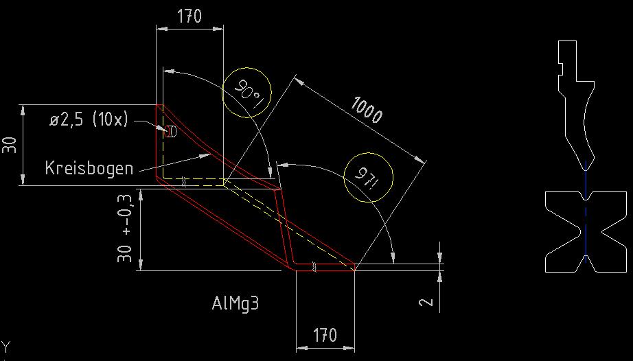

Ich bin ja eigentlich Zerspaner und kein Blechbearbeiter. (Ich konnte schon im
ersten Lehrjahr die Blechbearbeitung nicht besonders leiden). Trotzdem müssen wir
viele Blechteile fertigen. Und das hat so seine Tücken. Wir haben eine
Abkantmschine für den händischen Betrieb, das funktioniert eigentlich sehr gut. Wie im Bild dargestellt machen wir zur Zeit 300 von diesen Aluminiumplatten. Für diese Arbeit gehen wir aber auf eine Abkantpresse, die steht bei uns im Haus.
Und damit sind wir auch schon beim Problem angelangt.
Wir haben ein Problem mit langen Teilen wenn wir diese biegen wollen.
Siehe Bild im Anhang.
Was haben wir gemacht um ein gutes Ergebnis zu erzielen?
Oberwerkzeug ist parallel zur Matrize.
Oberwerkzeug hat überall den gleichen abstand zur Matrize (in der Höhe).
Alles gereinigt und mit dem Abziehstein abgezogen.
Beim Einbau der Matrizen und Oberwerkzeuge äußerste Sorgfalt walten lassen.
Maulbreite: 10mm Matrizenwinkel: 60°
Bohrungen ø2,5 sind 10x auf die Länge aufgeteilt.
Trotzdem bekommen wir ein derart schlechtes Ergebnis.
Auch wenn wir eine andere Maulbreite (16mm) wählen ist das Ergebnis das selbe.
Was kann ich machen um das zu ändern.
Ich wäre über Tipps von den Experten sehr dankbar, danke für eure Mühe im voraus!

wenn Ihr so krasse Winkelunterschiede zwischen den beiden Enden des Winkelprofils habt, dann kann die Parallelität von Ober und Unterwerkzeug nicht in Ordnung sein.
Wie habt Ihr gemessen? im unbelasteten Zustand?
Entscheidend ist ja, dass zum Ende des Pressenhubes die Parallelität stimmt , d. h. Presse unter Last, aber noch ein kleines bisschen "Luft" im Werkzeug. Mit "Luft" meine ich, dass bei einer 90°-Biegung das Werkstück nur auf den beiden oberen Kanten der V-förmigen Rille des Unterwerkzeuges liegt, denn diese Rille hat ja deutlich unter 90°.
Die Abkantpresse, mit der ich mal zu tun hatte, hatte an beiden Zylindern mechanische Anschläge, die sowohl synchron als auch einzeln verstellt werden konnten (im unbelasteten Zustand).
Bei moderneren Pressen wird das Hubende wohl eher von einer Elektronik gesteuert. Da gibt's dann natürlich mögliche Fehlerquellen ohne Ende.
Die Unebenheit (Krümmung / Wölbung) der beiden Teilflächen des Winkels entsteht, wenn Presse und Werkzeugsatz in der Mitte minimal nachgeben (elastische Verformung). Diese Verformung ist prinzipbedingt, denn die Krafteinleitung in Ober- und Unterwange findet ja an den beiden Enden statt. Daher sind manche (nicht alle) Abkantpressen mit einer "Bombierung" ausgestattet (oft manuell verstellbar), die diese elastische Verformung kompensieren soll.
Es wundert mich allerdings, dass dieser Effekt schon bem Biegen von 2mm Alu auf 1m Länge auftritt. Kann es sein, dass Presse oder Werkzeugsatz schon mal überlastet wurden und daher bleibend deformiert sind? Z. B. Winkel des Unterwerkzeugs in der Mitte minimal größer als an den Enden? Oder Oberwerkzeug in der Mitte minimal kürzer als an den Enden?

Hallo Martin,
7 Grad Abweichung ist schon satt daneben, egal auf welche Länge.
Du schreibst, dass Ober- und Unterwerkzeug parallel sind, wie habt Ihr das gemessen?
Das sollte mittels Messuhr und Stativ geschehen, ca. alle 50mm über die gesamte Länge des Preßbalkens.
Wenn Ihr beim Abkanten halbwegs annehmbare Genauigkeit wollt, dann sollte die Abweichung nirgends größer sein als 0,03mm.
Wenn bei dieser Messung alles OK ist, dann dürfte der Fehler in der Elektronik oder in der Mechanik der Abkantpresse zu suchen sein.
Hat die Presse die Hydraulikzylinder oben oder unten? Falls unten, hat sie einen oder zwei Zylinder?
Wenn nur einen, dann kann der Preßbalken natürlich "kippen", wenn außermittig gekantet wird. Er kann aber auch kippen, wenn die Kiste schon etwas ausgelutscht ist.
Bei obengesteuerten Maschinen befindet sich i.d.R. links und rechts je ein Zylinder, meistens sind diese über die Steuerung einzeln ansprechbar, zu erkennen daran, dass die Achsen Y1 und Y2 vorhanden sind, aus Bedienersicht gesehen ist Y1 links, Y2 rechts. Falls ja, dann könnt Ihr da nachregeln.
Falls nur eine Y-Achse vorhanden, dann müsst Ihr den Fehler in der Mechanik des Preßbalkens oder im Meßsystem suchen (Referenzpunkt OK?).
Die Ergebnisse hängen natürlich auch stark vom Zustand des Werkzeugs ab, das sind geschliffene Präzisionsteile, mit denen leider manchmal verheerend umgegangen wird. Sie können durch Schmutz (Laserstaub auf den Blechteilen, Staub vom Flexen in der Nähe) ungleichmäßig abgenutzt sein, aber das dürfte sich bei der Konstellation 2mm-Blech/10mm-Matrize nicht so gravierend auswirken.
Die Faustregel für die Matrizenweite ist Blechdicke mal acht, also in Eurem Fall 16mm.
Kleinere Matrizen sind nur zu empfehlen, wenn ein kleinerer Radius gewünscht wird oder Löcher/Laschen etc. nahe an der Biegung liegen.
Bei kleineren Matrizen steigt die benötigte Preßkraft stark an und die Winkelfehler sind bei schlecht gewartetem Werkzeug/Maschine ausgeprägter.
Grüße, Hofe
Also im unbelasteten Zustand ist es parallel. Vorgang: Der untere Teil der Presse ist Höhenverstellbar. Oberwerkzeug eingebaut und auf oberen Anschlag gefahren. Mit gleich hohen Stahlteilen und geschliffenen Leisten die Höhe eingestellt. Zwischen beweglichem Unterteil und Oberwerkzeug. Fehler ca. 0,02-0,04mm. Unterwerkzeug in die Maschine gestellt. Dann mit Oberwerkzeug ins Unterwerkzeug fahren. (Oberwerkzeug taucht in das Prisma ein). Unterwerkzeug (Prisma) festspannen, gleichmäßig und ohne Verzug. Ich werde morgen eine Zeichnung für das bessere Verständnis anfertigen und posten.
Naja, 1 Meter ist schon viel, wir können maximal 1,2Meter einlegen, breiter ist die Presse nicht. Deformation würde ich eher ausschließen, das Ding ist relativ neu (ca. 1 Jahr) wir biegen max. 5mm Alublech mit Länge 80mm. (Oder 3mm mit 600mm).Ich werde morgen mal versuchen die Positionen von Ober- und Unterwerkzeug zu vermessen. Meßuhr habe ich, vielleicht kann ich mal damit "spazierenfahren".
