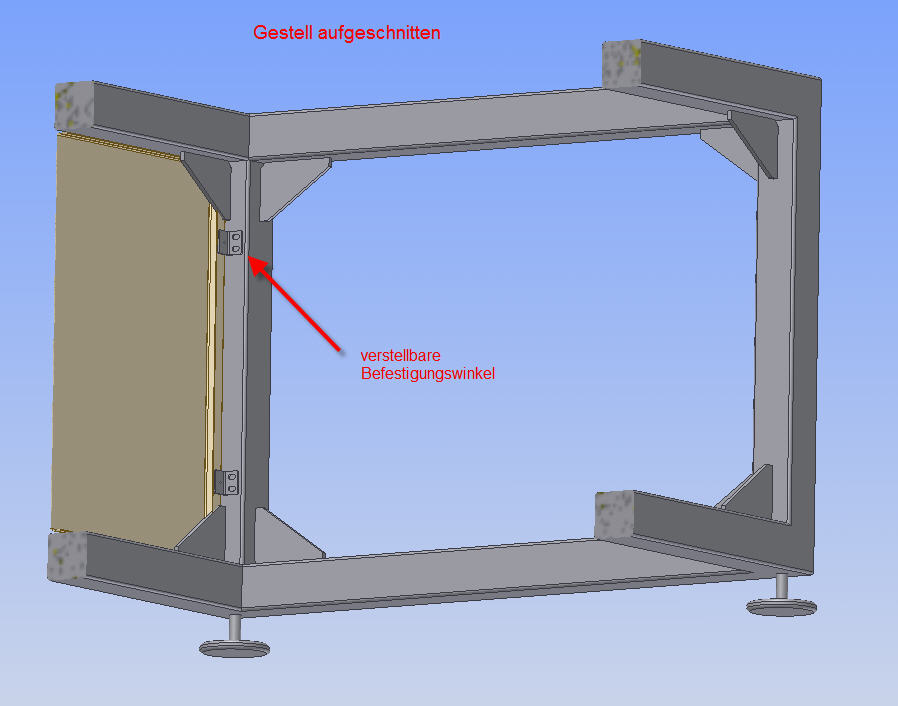

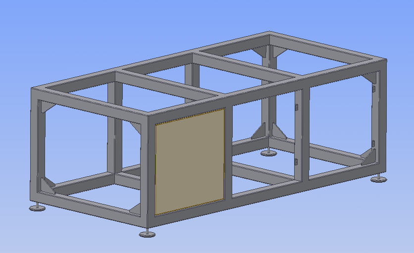

vielen Dank für die Hinweise und Tipps.
Noch ein paar Anmerkungen und Antworten:
- Tisch in T-Form, Höhe ca. 1000 mm (siehe Bild)
- oben an Auflagefläche umlaufendes Profil (gekantetes Blech, 2-mm-Blech)
- seitliche Flächen durch Panele verkleiden (Größe ca. 800 x 1000, 1,5-mm-Blech)
- Werkstoff "normales Stahlblech", kein VA
- Bleche sind lackiert
- Schallschutz, ATEX, EMV nicht relevant
- Demontage der Panele nur von Außenseite soll möglich sein, deshalb sind Schweißbolzen ungünstig, da Muttern innenliegend sind
- Schraubenköpfe sollen nur aus rein optischen Gründen nicht sichtbar sein, vielleicht müssen aber doch Schraubenköpfe sein (ich weiß es nicht)
- bestehendes Gestell kann abgeändert werden, da aber bereits in Fertigung, ist schweißen ungünstig, lieber wäre mir nur noch bei Montage Bohren
- einfach zu fertigende Verkleidung, da die Maschine im Oktober auf einer Messe stehen soll
Ihr seht schon, dass ich keine Ahnung zur Konstruktion von Maschinenverkleidungen habe. Ich bin schon froh, wenn ich die Verkleidung nur irgendwie bis zu meinem Urlaub fertig habe. Danach kann sein, was will.

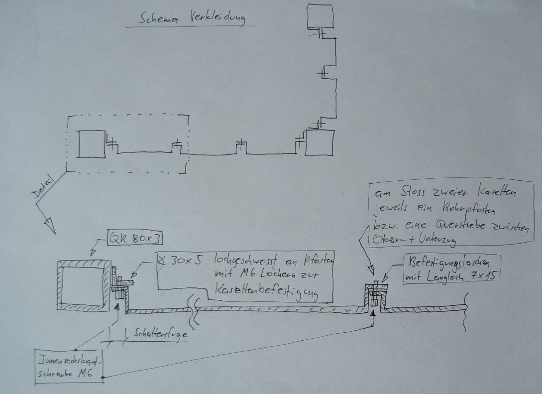

erstellt am: 01. Aug. 2008 11:39    Editieren oder löschen Sie diesen Beitrag!  <-- editieren / zitieren -->   Antwort mit Zitat in Fett Antwort mit kursivem Zitat    Unities abgeben: 1 Unity (wenig hilfreich, aber dennoch)2 Unities3 Unities4 Unities5 Unities6 Unities7 Unities8 Unities9 Unities10 Unities Nur für WiedemTh 10 Unities + Antwort hilfreich
Verkleidung.pdf
Hallo Thomas
Als Anlage ein Beispiel, wie wir meistens unsere Maschinenverkleidungen ausführen:

Da habt Ihr ja ganz schön vorgelegt. Thomas, Du hast ja selbst einige Möglichkeiten schon aufgezeigt. Zu beurteilen, was davon besser oder schlechter ist schwierig, wenn man die exakte Einbausituation nicht kennt. Dazu gehört u. A. auch die Info, wie oft und zu welchem Zweck die Verkeidung demontiert werden soll und ob sie ständig Vibrationen ausgesetzt wird.
Bis jetzt würde ich persönlich nur von Beispiel "B" und "C" der Handskizze abraten. Diese ganzen Befestigungen mit einseitig Dornen oder Zapfen sind zur unsichtbaren Befestigung praktisch. Die Schlüssellochvariante bzw. die seitliche Einhängevariante von GWS haben in der Unsichtbarkeit und (richtige Lage vorausgesetzt) Vibrationssicherheit ihre Vorteile.
Die Variante mit den Drehriegelverschlüssen ist schnell demontiert und sehr robust, optimal für häufiges Öffnen und Schliessen.
Als weiteres Beispiel habe ich 2 Bilder von einer nachträglich möglichen Befestigung durch am Rahmen angeschraubte Winkel beigefügt. Das kann wie in Beispiel "A" oder "D" der Handskizze ausgeführt werden. Diese Versionen lassen sich sehr einfach nachträglich montieren.
Natürlich sind auch davon noch diverse Variationen möglich.
Aber wie immer liegt der Teufel im Detail. Die ganzen Schnapp- und Klappschiebesteckbefestigungen bedingen zwingend, dass an mindestens einer Seite genügend Luft zum Einfädeln vorhanden ist. Wenn ein umlaufend gleichmässiger Luftspalt im verriegelten Zustand erwünscht wird, muss dieser relativ gross sein.
Hier ist eine STEP 214 Datei zur Ansicht und zum Überarbeiten. Wenn Du einfach "freischwebend" Flächen ranmodellierst, die in ihren Grössen den Verkleidungen entsprechen, dann könnte man wirklich Nägel mit Köpfen vorschlagen, weil zu sehen wäre wo wieviel Platz ist (oder auch nicht).
Gruss Andreas

Hallo Andreas,
aus der Datei lässt sich erkennen, wie die Verkleidung ungefähr gestaltet sein soll. Die ganze Verkleidung ist bis jetzt nur sehr grob modelliert. Deshalb sind manche Teile noch nicht fertigbar.

Hallo Thomas,
jetzt sehe ich etwas klarer. Bisher bin ich davon ausgegangen, dass das von Dir abgebildete Gestell eingekleidet werden soll, es also auch den Trägerkörper zur Befestigung der Bleche darstellt.
Die Stepdatei lässt aber den Schluss zu, dass eine freistehende und selbsttragende Verkleidung vor dem Maschinengestell errichtet werden soll.
Davon ausgehend, dass die Verkleidungen keine Schnellverschlüsse brauchen, da sie nicht ständig demontiert werden, hier mal ein vereinfachter Gegenvorschlag. Folgende Änderungen zum Stepfile sind vorgenommen:
---> die Höhen zweier Blechlaschen des oberen Hauptprofils (des Obergurtes) sind leicht gekürzt um die Verwendung von Sonderabkantwerkzeugen zu vermeiden und um die innere Zugänglichkeit zum Anschrauben der eingeschweissten Kopfplatten am Pfosten zu verbessern
---> die Form der Blechkasetten ist geändert
---> Winkelprofile 30x5 an die Pfosten lochgeschweisst oder angeschraubt
Grundsätzlich gibt es natürlich verschiedene Auffassungen darüber, wie man eine solche Aufgabe am idealsten lösen kann.
Mein Standpunkt wird primär vom Sichtwinkel der Herstellbarkeit und der Montierbarkeit geprägt. Wenn es möglich ist, rate ich von einer komplett selbsttragenden Verkleidung ab. Ein Mischrahmengestell mit stabilen Eckpfosten aus Quadratrohr sowie 8er Grundplatten zur Verschraubung am Fussboden wäre mein Favorit (wenn ein reines  Rohrahmengestell nicht in Frage käme).
In der Stepdatei fehlt noch der Unterzug, die U-förmigen Verbinder der Blechkasetten sind ebenfalls noch unbefestigt. Eine Möglichkeit wäre, die Eckpfosten wie skizziert stabil auszuführen, den Oberzug mit seitlich eingeschweissten Kopfplatten zwischen den Pfosten zu verschrauben und ein C-Profil mit eingeschweissten Kopfplatten als Unterzug zu verwenden. Zwischen Ober- und Unterzug können die Verbinder für die Blechkasetten montiert werden.
Das Ganze könnte alternativ auch ohne Untergurt ausgeführt werden, statt dessen mit Eckpfosten (wie skizziert) und Zwischenpfosten (an den Verbindungsstellen der Blechkasetten).
Abhängig wäre das vom Grad der erwünschten Zugänglichkeit der Maschine (nach der partiellen Demontage der Verkleidung). Ebenso liessen sich natürlich auch alle Teile miteinander verschweissen, so dass nur die Blechkasetten demontierbar wären.
Die skizzierte Variante hat zwar eine sichtbare Befestigung der Kasetten, diese liegt jedoch unauffällig in der Schattenfuge. Die Befestigung mit gewöhnlichen Schrauben ist zwar primitiv, aber von Vorteil, wenn die Blechgeschichten nicht absolut perfekt sind.
Ein Obergurt mit sechs Abkantungen wird, anders als am PC, in der Realität nicht auf drei Meter Länge verwindungsfrei und rechtwinklig sein.
Bei den Stecksystemen kann das zu Problemen führen, während die primitive Schraubversion recht gute Ausgleichs- und Montagemöglichkeiten gewährleistet.
Diese ganzen Blechgeschichten können einen beträchtlichen Ärger verursachen, wenn sie auch nur geringfügig aus dem Kurs laufen. Dann kann es passieren, dass einige Teile ganz knapp nicht passen, obwohl sie nur wenige und leichte Abweichungen zum Modell haben.
Deshalb nach Möglichkeit die Verkleidung aus möglichst "primitiven" Profilen herstellen und Verstellmöglichkeiten wie zB. Langlöcher vorsehen. Gewinde können direkt in die Pfosten geschnitten werden. Sollte deren Wandstärke dazu nicht ausreichend sein: Gewindeträger (Einziehmuttern) verwenden.
Gruss Andreas

Hallo Andreas,
vielen Dank für die ausführliche Antwort.
Du hast wahrscheinlich gleich gesehen, dass ich absolut keine Ahnung zum Thema Verkleidung und Blech habe.
- Eckpfosten zum Anschrauben am Boden wird der Kunde wahrscheinlich nicht wollen, die Verkleidung soll an der Maschine hängen
- die Konstruktion ist nicht fertig, bis jetzt handelt es sich mehr oder weniger nur um eine schematische Anordung der verschiedenen Elemente
- ob Schrauben in der Schattenfuge möglich sind, muss ich erst mit dem Kunden klären, aber ich denke nicht
Thomas

Guten Morgen Thomas,
wer kann schon von sich behaupten alles zu wissen und zu können? Niemand! Nach Deiner letzten Beschreibung sind diese gekanteten Eckstücke zum Aufsetzen auf die Eckrohre der Maschinengestelle gedacht? Ach so, das hatte ich anders vermutet. Auf dem Bild sieht es so aus, als ob der verfahrbare Anschlag ein ganzes Stück vor den Maschinentischen steht.
Wenn Du also zwingend an die vorhandenen Rahmen montieren musst, versuche Folgendes zu beachten:
--> An das Maschinengestell werden die tragenden Elemente der Blechverkleidung angeschraubt. Dabei sollte die Befestigung verstellbar erfolgen, um Ungenauigkeiten des Rahmens oder solche, die bei der Montage auftreten, auszugleichen. Dazu können schon Langlöcher ausreichend sein.
--> Die tragenden Rahmen müssen vor dem Einsetzen der Blechkasetten sauber ausgerichtet montiert werden, um den spannungsfreien Einbau der Blechkasetten zu gewährleisten.
--> Vor der Beschichtung der Teile ist probehalber eine Montage durchzuführen, die Teile sind dabei an unauffälliger Stelle eindeutig zu kennzeichnen. Bei dieser Gelegenheit kann man ohne erhebliche Mehrkosten noch kleine Änderungen vornehmen, die wegen nachfolgender Beschichtung nicht sichtbar sind.
Gruss Andreas
