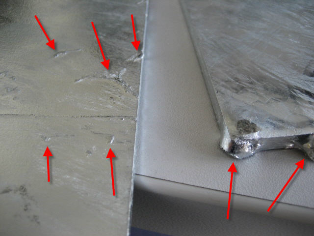

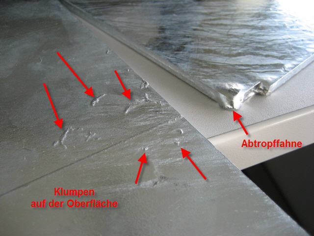

Hier noch zwei Beispielbilder von (nachträglich) feuerverzinkten Blechen.  Der Kunde hatte sich ein Verbindungssystem erdacht: Zwei Platten (eine mit einer Nase, die andere mit einem Ausbruch) sollten zusammengesteckt werden.
Für die Steckverbindung waren umlaufend 0,5mm Luft festgelegt. Das hat wegen der "Qualität" der Verzinkung nicht funktioniert, u. A. weil die Blechstärke im Bereich der Nase von ehemals 5mm auf fast 8mm "gewachsen" ist. Die Klumpen in den Flächen sehen auch nicht wirklich gut aus.
Gruss Andreas
