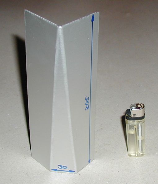

Guten Morgen Fachleute.
mit welchen Mitteln u. Einrichtungen kann man eine solche Kantung wie auf dem Bild ersichtlich herstellen?
Dabei ist natürlich nicht Hammer und Schraubstock gemeint, sondern eine passende maschinelle Einrichtung mit der das Teil in der Serienproduktion gefertigt werden kann.
Das Zusammenlaufen der zwei Kantungen sollte in der "Natur" auch möglichst so aussehen, wie im CAD-Modell.
Es handelt sich um AluBlech von 3mm Dicke.
Der Abstand der Kantungen an der unteren Stelle beträgt etwa 20mm.
Die Gesamthöhe etwa 200mm.
Danke für Hinweise und Tipps.

Hallo HBo,
hier ein Beispiel, was auf jeden Fall machbar ist, sonst wär's da nicht abgebildet. Das Teil muss auf einer Gesenkbiegepresse entstanden sein, man sieht deutlich die Abdrücke der Matrizenkanten.
Für Fälle mit extrem kurzen Schenkeln, Löchern nahe der Kantung etc. gibt es ein so genanntes Wingbend, ich weiß aber nicht, ob dein Sonderfall "sich schneidende Kantungen" damit geht. Vermuten würde ich, dass, wie von A. Gawin beschrieben, sowas dabei rauskommt.
Wenn ich heute etwas Zeit finde versuch' ich's mal, interessiert mich selbst.
Vielleicht hat's hier aber schonmal jemand gemacht und weiß genaueres.

Danke an Hofe für die Informationen.
Die Wingbend-Methode könnte ein Ansatz sein,
auch wenn man evtl. dafür die beiden Kanten an der oberen Ecke eine Kleinigkeit auseinanderziehen müsste.
Ganz ohne Zugeständnisse an DesignÄnderungen wird es vielleicht nicht gehen.
Anderenfalls stehen sicher Werkzeugkosten an, die man nur bei einer Großserie akzeptieren könnte.

Hallo Hans,
es geht ohne Probleme, mit herkömmlichen Standardwerkzeugen, ohne Quetschungen, ohne tricksen.
Du darfst wild drauflos konstruieren
Ich stell heut Abend noch ein Bild rein.
[Edit/] Wie man sieht, völlig abdruck- und kratzfrei
Die hellen Verfärbungen entlang der Kantungen stammen nicht etwa von manueller Nacharbeit, sondern von den Eigenschaften des Materials.
Das ist eloxiertes Alu, der Rücken der Kantung wurde extrem gedehnt, weil ich es in einer für diese Materialstärke zu kleinen Matrize abgekantet habe. Aber nicht etwa, weil es mit der passenden Matrize nicht ginge, sondern weil ich zu faul war, umzubauen  [/Edit]

na ja, das war keineswegs wild drauflos konstruiert.
Die Fachleute vom Fertigungsbetrieb waren auch zunächst hoffnungvoll.
Haben es auf 2 verschiedenen Maschinen probiert
und zweimal eine Bauchlandung gemacht.
Den Prototyp haben sie jetzt hingedengelt,
aber für die Serie brauchen wir natürlich eine Lösung.
Das Problem ist, dass ich zunächst mal glauben muss,
wenn die mir sagen, dass es so nicht ohne Hand-Nacharbeit geht.

Die Probleme, die unser Fertiger hatte, sind eigentlich einfach erklärt.
Soweit ich weiß, hat er es mit Kanten und (Schwenk-)Biegen probiert.
Ich habe da nur schwer einen Einblick weil wir räumlich weit getrennt sind.
Das Problem ist jeweils die 2. Kante,
da sich das Blech im oberen Bereich ohne weitere Hilfsmittel
auf der Seite der ersten Biegung nicht abstützen kann.
Eigentlich verständlich, wenn man keine Tricks im Ärmel hat.
Aber Du schreibst ja, es geht auch ohne Tricks.

Ja, ich war selbst überascht. Ich hätte erwartet, dass es mir das Ding völlig verwurstelt. Ich hab gleich mehrere gekantet, die Presse auf ultralangsam gestellt und bin beinahe hineingekrochen, um den Ablauf genau zu sehen.
Ist 'ne wertvolle Erfahrung.

Guten Abend,
hier ein Beispielbild mit einem sehr ähnlichen Anwendungsfall.
Interessant wäre die ganze Aussenkontur des Teiles zu sehen, nur so lässt sich abschätzen, inwiefern der Maschinenanschlag der Gesenkbiegepresse überhaupt genutzt werden kann.
In welchen Losgrössen würde das Teil hergestellt?
Gruss Andreas

50 Stück ist eine Kleinserie. Da ist es halb so schlimm mit dem Kostendruck, denn eine vollautomatisierte Fertigumng käme aus Kostengründen kaum in Frage.
Dass dieses Teil sich auf einer Schwenkbiegemaschine nicht ohne sehr viel Bastelei herstellen lässt, ist nachvollziehbar.
Wie Hofe schrieb, geht es auf einer Gesenkbiegepresse recht gut, insofern man sich folgender Einschränkung bewusst ist:
Die erreichbare Genauigkeit steht und fällt mit der Nutzbarkeit des Maschinenanschlags.
Wenn dieser nutzbar ist, kannst Du von Maßabweichungen +/- 0,6mm ausgehen, abhängig von Erfahrung und Qualitätsbewußtsein des Fertigers.
Keinesfalls ist das "Auseinanderziehen" der beiden Abkantungen am Schnittpunkt zu empfehlen, dieses würde unnötige Probleme schaffen.

Dieses Beispielbild hab ich früher öfter gekantet. Bisschen fummelig, aber es geht.
