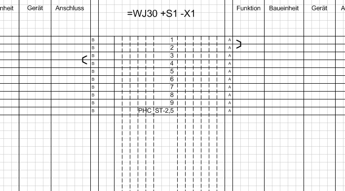

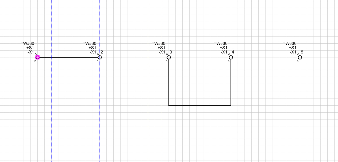

Hallo EB'ler,
ich möchte mal eure Meinung zu dem Thema Drahtbrücken innerhalb einer Klemmleiste hören. Wir arbeiten mit Anschlußanordnung, jede Klemme ist genau definiert (intern/extern ). Wenn wir eine Drahtverbindung zwischen zwei Klemmen haben, dann habe diese einen genauen Anschlußpunkt. Trotzdem wird im TBD eine Brücke eingezeichnet,jetzt muß man selbst drauf aufpassen diese als Drahtbrücke zu definieren und auch schauen das man diese auf die richtige Seite legt. Obwohl eigentlich eine klare Definition vorliegt. Noch schlimmer, packt man diese Verbindung nochmal aus irgendeinem Grund an, ist der Draht auch wieder weg .....
Wie handhabt ihr das Ganze ?
Gruß Jürgen

Man kann in der Vorlage für den Klemmenplan (TBD) bei der Option "Bridge Option=" anstatt der 0 eine 1 eintragen. Dann werden Drähte zwischen Klemmen der gleichen Leiste nicht mehr als Brücke erkannt. Es werden jetzt nur noch Brücken erkannt, wenn die Drähte auch vom Typ Brücke sind!

Hallo Max,
ohje ich hab es noch schnell getestet.
Hatte deine Antwort nur schnell überflogen. Was macht der denn jetzt ?
Nun werden ALLE Verbindungen innerhalb einer Klemmleiste zu Drahtbrücken. Tut mir Leid das ist einfach nur noch peinlisch.

ich habe doch geschrieben, das mit dieser Option ALLE Drähte zwischen Klemmen der gleichen Leiste NICHT als Brücken erkannt werden, also alles Drahtverbindungen. Brücken sind es dann nur, wenn der Draht vom Typ Brücke ist! Das kann man z.B. ,mit dem Verdrahtungs-Manager machen.
