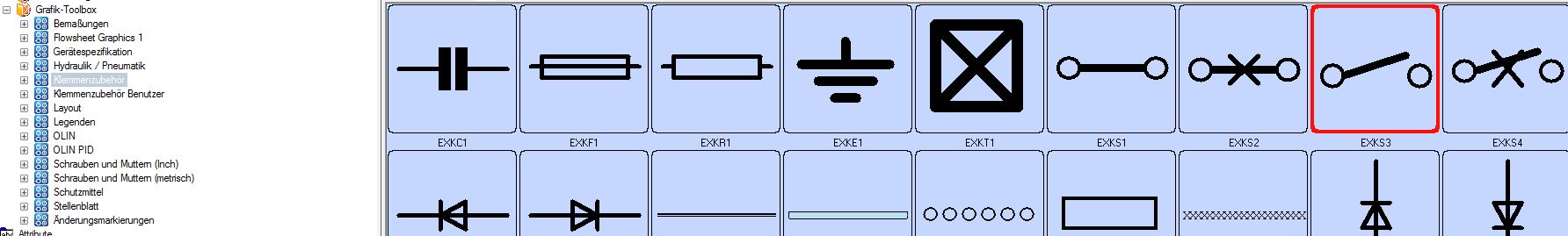

Hallo EB'ler,
ich bin auf der Suche nach einer Grafik für schaltbare Brücken,
zur Darstellung im Klemmenplan. Kann mir da vielleicht jemand helfen.
Ich möchte das als Zubehör an die Klemme hängen.
Gruß Jürgen

Hallo Jürgen,
die sind doch im Standard enthalten, unter Schablonen/Grafik-Toolbox/Klemmenzubehör!
Grüße aus Hannover

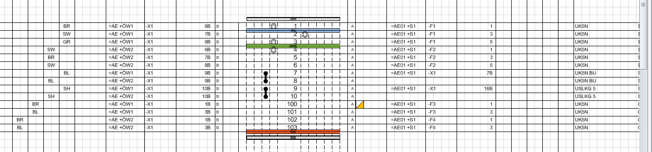

Hallo Max,
ja das ist zwar richtig, aber ich hatte eine etwas andere Grafik im Kopf. Zudem hab ich noch ein Programm Problem wenn ich eine Brücke mit Grafik an die Klemme hänge wird diese nur in der erste Klemme eingezeichnet :-(
Brücken sind sowieso ein Thema, ich hatte gehofft im letzten Patch
wäre die Behandlung von Brücken verbessert worden, dem ist aber nicht so. :-(

Aber wie funktioniert die Darstellung im Klemmenplan? Die Grafik wird ja nicht automatisch positioniert!?

Hallo BvS,
ich versuch das mal zu erklären wie wir das machen.
Also das Klemmenmaterial ist als Zubehör zu jeder Klemme definiert.
In diesem Zubehör vergeben wir den Brücken zum Beispiel eine feste Position, diese Position habe ich auf dem Klemmenplanblatt so gesetzt das sie zu der Klemme richtig positioniert wird.
So machen wir das auch mit anderen Grafiken, wie Messertrennklemme ,N-Klemme ,PE-Klemme ,Trennplatten etc.
Bei den Brücken, hab ich aber noch Probleme mit der Grafik, die wird aus welchem Grund auch immer in der Größe skaliert.

Hallo Jürgen,
erstmal Danke für Deine Antwort. Auch wenn ich das noch nicht so ganz verstanden habe.
Gerade einen Klemmenplan zu modifizieren, über das Makro "Klemmenplan Vorlage öffnen", finde ich etwas undurchsichtig.
