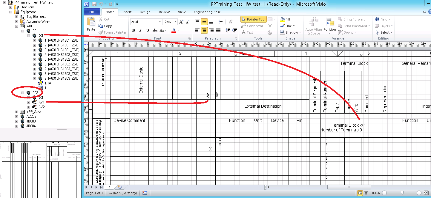

Ich habe ein Problem mit dem Klemmenplan (Terminal Block Diagram). Oben links/rechts warden ja die Namen der Kabel angezeigt. Nun hatten wir die Idee die Kabel jeweils nach Ort und Gerät zu benennen (Unit und Device), das heisst die Kabel liegen teilweise unter den Geräten.
Diese Kabel werden aber nicht korrekt angezeigt im Klemmenplan, es kommen nur die Namen der Units - die Device Namen im Pfad fehlen.
Im Konfigurator habe ich keine Option gesehen um das einzuschalten (es fehlt mir auch eine komplette Beschreibung zu den Optionen...).
Weiss jemand ob da anstatt dem Namen des Kabels auch ein beliebiges Attribut angezeigt werden kann (zB. wie beim Kabeltyp über die Id)?
Dann könnte ich ja ein Formelattribut dafür basteln...

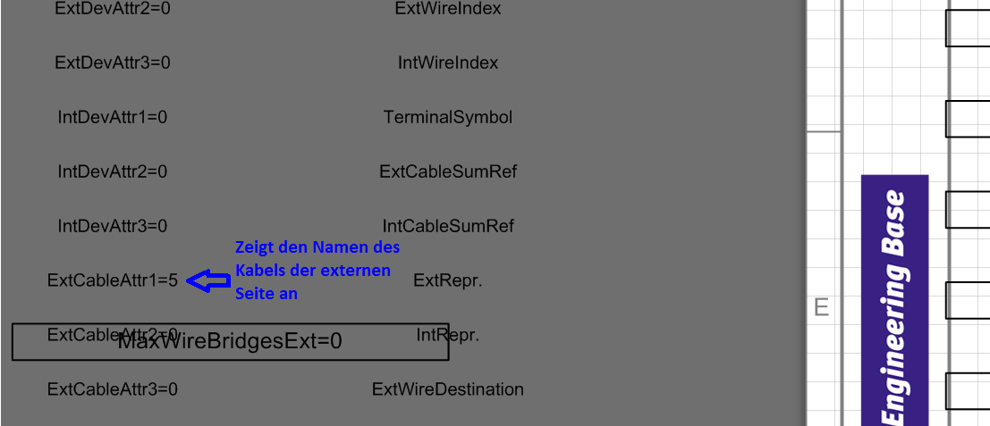

Hi ismo
Du kannst dir im Klemmenplan auch Attribute anzeigen lassen solange diese an den entsprechenden Objekten defniert sind. Du findest im Bearbeitunsgmodus verschiedene Textblöcke die du nutzen kannst. Sollte von den Bezeichnungen her relativ gut abzuleiten sein.
"TerminalAttr1=" nutzt man wenn das gewünschte Attribut an der Klemme zu finden ist. "IntWireAttr1=" und ExtWireAttr1=1 an den Drähten zu finden usw. Einfach nach dem Gleichheitszeichen die Attributs-ID statt der 0 eingeben. Schau mal auf den Anhang hier. Dann weißt du was ich meine.

Danke für die Antwort, aber ich möchte das Attribut oben beim Kabel anzeigen - finde im Bearbeitungsmodus nur "HeaderCablePos", für dieses Feld scheint es keine Optionen zu geben?
Gut, ich könnte anstatt den Typ des Kabels als "CableAttr=xxx" nochmal den vollen Namen anzeigen, ist aber auch unschön.
Im Screenshot habe ich nochmal markiert was genau fehlt, das Gerät (002) wird nicht angezeigt beim Kabelnamen, hoffe die Frage ist damit besser verständlich.
