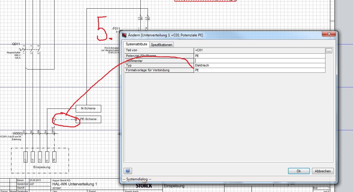

Hallo EB'ler,
wir haben es bei der Schulung nicht geschafft das wir eine Leitung vom Typ "PE" auch optisch als solche Kennzeichen können.
Es soll wohl über die Layer gehen.
Wenn mal einer mir erklären könnte wie das genau funktioniert ?
Beim PE würde ich mir eine strichpunktierte Linie wünschen ,
vielleicht auch noch in grün.
Gruß Jürgen

Ich mache das über die Potenziale, da kann man ja über das Attribut "Style for Connection" die Formatierung angeben.
Wie das über Drähte funktionieren soll ist mir nicht klar.

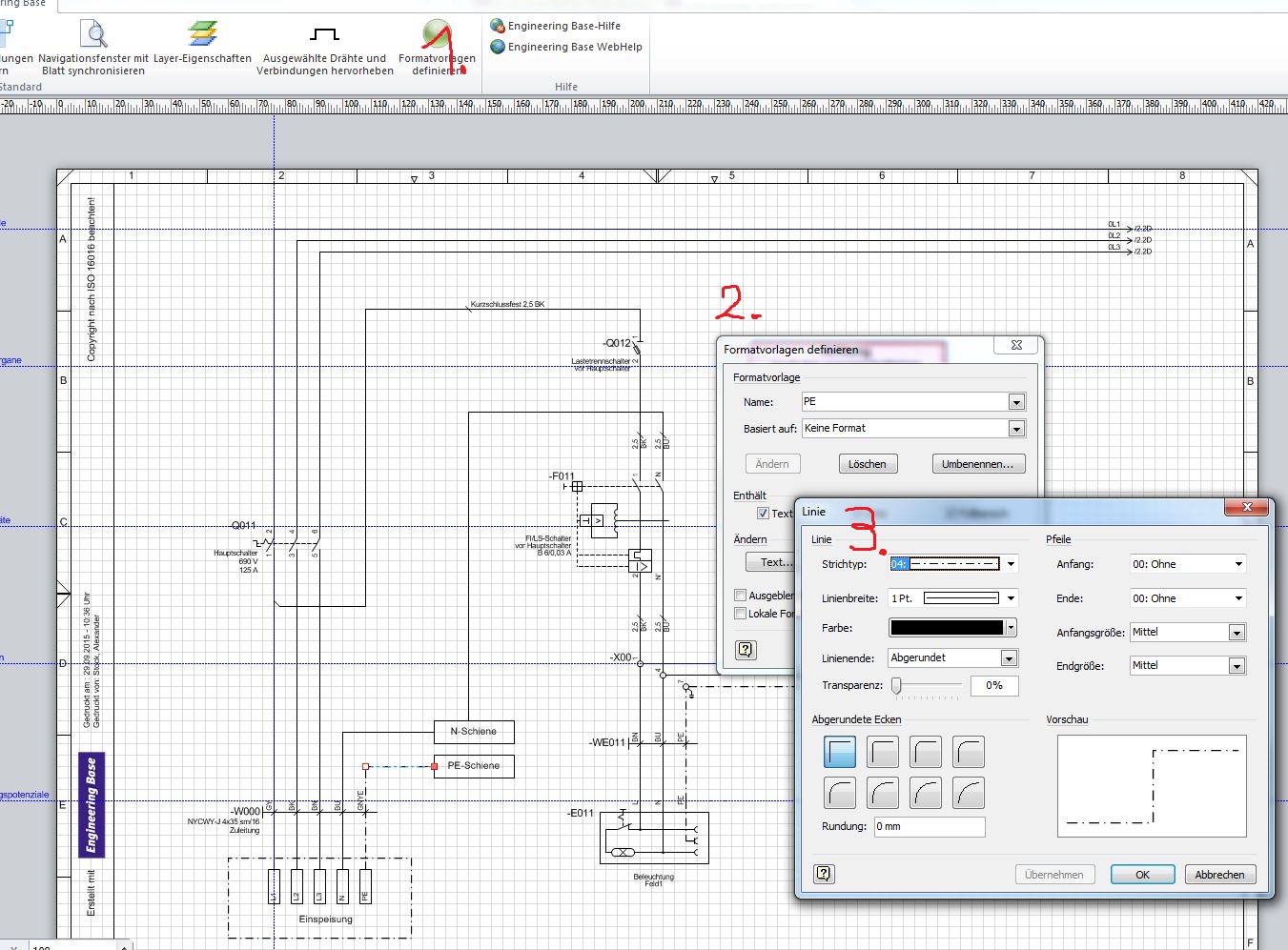

Hallo ismo,
ja sowas hat man mir auch erzählt, ABER ich kann keine neuen Styles ánlegen, bei mir läßt sich kein neuer Name anlegen. Wenn da noch einer eine Idee hat, wodran das liegen könnte ?

Wenn dir ein paar Klicks nichts ausmachen, dann so:
1. RMT auf das Potential oder die Verbindung und im Kontextmenü "Alle verknüpften Verbindungen markieren"
2. Linienmuster auswählen (in deinem Fall strichpunkt)
3. Linienfarbe auswählen (in deinem Fall grün)
Mit Layern arbeite ich nicht und kann daher nicht sagen, wie du ausgewählte Verbindungen auf einen extra Layer bekommst, weil standardmäßig sind ALLE Verbindungen auf dem Layer "Connection".

da das PE Potenzial zum Beispiel über mehrer Zeichnungen geht und ich das auf jedem Blatt machen müßte.
Ich hatte das so verstanden, das ich dem Potenzial einen Linientyp gebe und dann werden alle Linien so gezeichnet. Das Problem ist ebenm,das ich KEIN eigenen Linientyp anlegen kann, was aber eigentlich gehen soll.

Ich weiss was du meinst, unter "Define Styles" kann kein neuer Style angelegt werden - habe das auch hier auf einigen Stationen. Hatte das vorher auch schon mal gefragt und als Antwort bekommen, das sei ein Problem der Installation und hänge eventuell mit dem Grafiktreiber zusammen. Sobald die Styles aber mal definiert sind funktioniert alles.
Kann dir aber leider auch nicht sagen wie du das beheben kannst...

reden wir hier über das Gleiche?

Ja genau, bei mir einfach "Define Styles" da auf Englisch eingestellt.
Wie gesagt, habe auch Stationen hier wo kein "<New Style>" eingegeben werden kann - fehlt in der Auswahl, auch wenn Visio z.B. separat ohne EB gestartet wird. Ist ein sehr spezielles Problem deshalb erinnere ich mich daran...
