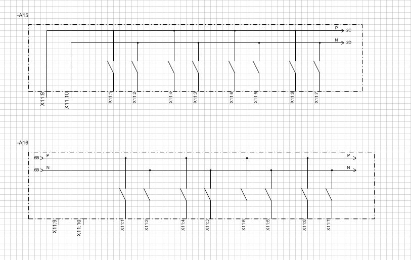

ich habe eine Fernwirkanlage diese besitzt ein Gehäuse und im dem sitzen die E/A Karten.
Auf jeder Karte sitzen zwei Module. Eine Karte hat zum Beispiel 16 Kanäle aufgeteilt auf Stecker A15 und A16. Nun frage ich mir wie bekomme ich eine Karte hin die zwei Gerätebezeichnungen hat.Ist A15 das Hauptteil und A16 ein Kind davon ?
Das ganze wird ja dann interessant wenn es darum geht einen Betriebsmittelplan zu erstellen, in dem A15 und 16 als eine Einheit aufgeführt werden sollen,mit den passenden Querverweisen.

Hallo Jürgen,
ich kenne EB jetzt nicht so genau aber grundsätzlich würde ich hier ein BMK vergeben und die Module über geschachteltem BMK (-A100-A15/-A16) oder Feinort (-A100 +.A15/.A16) bezeichnen.
Kommt auch ein bisschen auf Dein Bezeichnungsschema an.

Endlich mal jemand, für den der Betriebsmittelplan ein Thema ist.
A15 und A16 würde ich unterhalb der Karte nur als Strukturelemente anlegen, in dem sich jeweils die zugehörigen Anschlüsse befinden. Als Strukturelemente entweder Ordner, oder Geräte, die die Einträge A15 bzw A16 nur im Kommentar stehen haben. Das wird dann geflissentlich vom System ignoriert. Im PTD-Beispielprojekt gibt es dazu ein Beispiel.
