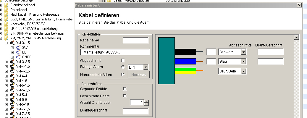

Hallo EB User,
ich arbeite mich gerade in EB ein und lege die ersten
Daten an, dabei ist mir aufgefallen,das die vorhandenen Kabel eine englische Aderfarbbeschriftung haben.
Wo kann man das einstellen ?
Vielen Dank für die Hilfe
Gruß JS

Kabel in den Gerätestammdaten auswählen, RMT (rechte Maustaste) Kabelassistent, Farbige Adern wählen und im DropDown-Menü (DIN) auswählen, mit [OK] beenden.

Hallo DankIR,
ja da geb ich dir Recht,dumm nur das es im Kabelassistent
auf DIN stand und erst nachdem ich es einmal auf ANSI und dann wieder zurück gestellt habe, wurden die Farben auf Deutsch umgestellt.
Jetzt mein nächstes Problem, wenn ich ein Zahlenkabel eintrage, steht in der Drahtliste nicht GNGE sondern GND.Habt ihr das auch ?
