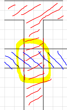

Also: Kann man die in einem Schema überlappenden Shapes verschiedenen Ebenen zuweisen?
Hoffe das ihr versteht was ich meine

Kannst du das ein wenig präzisieren? Vielleicht mit einem Beispiel-Bild. Was meinst du mit Ebenen?

Kann ich das rot markierte Schape "hinter" das blau markierte Shape stellen, so dass ich keine kreuzung habe?
hoffe das hilft mehr

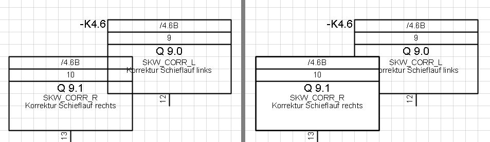

Du kannst im Reiter "Start" in Visio die Ebenen für die Shapes bestimmen. Solange aber die Shapes nur aus Linien bestehen, bleibt die Kreuzung natürlich. Damit du zum gewünschten Ergebnis kommst, musst du dem Shape eine Füllfarbe zuweisen. Siehe Bild. Links ohne, rechts mit Füllung.

Danke viel mal für die Hilfe. Das ist genau das was ich gesucht habe
