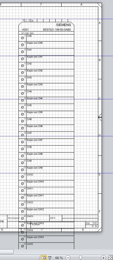

ich habe befasse mich heute mal wieder mit "struktierten Shapes". Also Shapes die keinen dynamischen Bereich haben, dennoch aus mehreren Shapes (Eingänge, Ausgänge, Schließer, Öffner, etc.) bestehen. Manches Mal stoße ich mit dem Dynamischen bereich an die Grenzen (des Blattes).

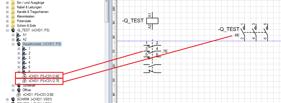

Mein Problem ist jetzt, am Beispiel eines Schützes, das ich wenn ich z.B. den Hauptkontakt auf ein Blatt platziere die Meldung "Diese Element wird bereits druch ein Shape gleichen Types dargestellt. ... (Bild 1)" bekomme. Das nervt nicht nur, sondern ist ja auch nicht ganz korrekt, da die Darstellung im Kontaktspiegel ja nur eine Nebendarstellung ist (Bild 2).

Falls es dir ausschließlich um die Meldung geht:
Extras -> Optionen -> Visio-Einstellungen -> Warnungen bei mehrfacher Darstellung des selben Elements für Sekundärdarstellungen abschalten.

Für mich klingt das gerade so, als ob du den Kontaktspiegel im Stromlaufplan erstellt hast. Das ist falsch.
Der Kontaktspiegel wird im Symbolbau erstellt. Du musst vorher einen dynamischen Bereich definieren und darin die für diese Spule möglichen Kontakte aus den Symbolen für den dynamischen Bereich platzieren. Wenn du dein Schütz dann im Stromlaufplan platzierst, wird es erstmal ohne Kontaktspiegel dargestellt. Erst wenn du die Kontakte als Teil des Schützes erstellst, werden diese auch im Kontaktspiegel dargestellt.

Nene  , den hab ich im Shapebau mit den Shapes für den dyn. Bereich erstellt. Nur eben OHNE dyn. Bereich. Das Schütz ist nur beispielhaft gewählt. Eingetlich soll es eine Eingangskarte von einem Antriebssystem sein. Nur sind da so viele Eingänge drauf, das ich sie, wenn ich sie via dyn. Bereich erstelle, aus dem Blatt ragen. Einen zweiten dyn. Bereich kann ich ja nur mit anderen dyn.B.-Shapes verwenden.
Ich hab mal eine Bild von einer 32er-Eingangskarte angehangen. Wie handhabt Ihr solche Dinge?

Ich habe die Ein-/Ausgänge auf unterschiedliche Symbole aufgeteilt, die nebeneinander sitzen. Dadurch komme ich mehr in die Breite und weniger in die Tiefe.
