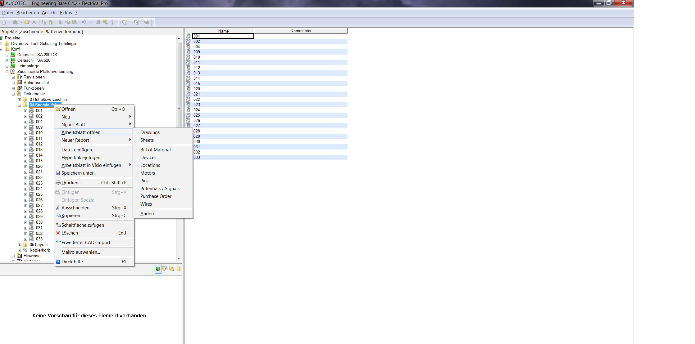

Hallo Zusammen Ich bin Neu hier und habe ein "Problem" mit Engineering Base 6.4
Im Anhang befindet sich ein Printscreen. (Ich weiss nicht ob's mit dem Upload geklappt hat  )
Im Kontextmenü ist das Untermenü Englisch, während der Rest In Deutsch angezeigt wird.
Es ist nur ein Kosmetikfehler, aber es wäre schön wenn das ganze Menü in Deutsch angezeigt wird.
Kann dies über eine Einstellung verändert werden, oder ist das ein Fehler in der Software?

Hier liegt kein Fehler vor.
Die Texte die hier in einer anderen Sprache angezeigt werden sind Wörterbuchtexte. Hier greift die Bearbeitungssprache der Projekt-Einstellungen. Die steht wahrscheinlich auf Englisch. Wenn du das auf Deutsch änderst, ändern sich die Texte auch (vorausgesetzt die Texte sind im verwendeten Wörterbuch in Deutsch vorhanden).
Wenn die Texte keine Wörterbuchtexte sind, werden die auch nur so angezeigt. Das kannst du in deinem Fall im Projekt unter Vorlagen --> Blätter --> Favoriten sehen. Der Text ist dann im Dialogfenster nicht unterstrichen wenn du den Cursor dahinter platzierst.

Edit: Hat funktioniert! Vielen Dank nochmals.
