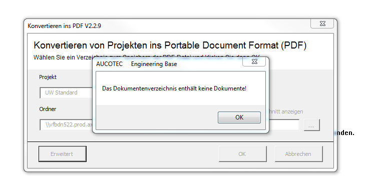

Hallo Zusammen
Ich möchte gerne nur ein Teil eines Projektes in ein PDF konvertieren und
nicht das ganze Projekt. Das ganze Projekt zu konvertieren dauert mehrere Stunden, da es so riesige
Projekte sind. Also gehe ich auf das Projekt -> In PDF konvertieren -> Erweitert -> dann wähle ich aus,
welche Blätter in die 'PDF-Konvertierung' eingeschlossen werden sollen und drücke OK. Und wenn ich jetzt
das ganze nochmals mit OK bestätige kommt die Meldung: "Das Dokumentenverzeichnis enthält keine Dokumente!" (siehe Anhang)
Das PDF wird nicht erstellt.
Kann mir bitte jemand helfen?
Gruss Noël

Ich vermute das du bei deiner Auswahl mindestens eine Zeichnung dabei hast, die keine Blätter enthält. Dann kommt nämlich besagte Meldung. Schau doch bitte mal nach.

Danke für die schnelle Antwort. Jetzt funktioniert es.
Mein Fehler war, dass ich in der Zeichnung nochmals Ordner hatte in denen
die Blätter abgelegt waren. Finde es aber komisch, dass das EB nicht bemerkt,
dass die Zeichnung nicht leer ist.
