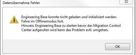

teste EB 6.4.2 Testversion ein wenig und möchte ein kleines Projekt von Elcad
mit der Bestandsdatenübernahme zu Engineering Base ausführen.
Dann kommt eine Fehlermeldung.
Was ist da nicht OK.

Ich habe leider so gar keine Ahnung von der ELCAD-Bestandsdatenübernahme. Aber ich kann mir vorstellen das die Migration mangels "Vollversion EB" einfach nicht funktioniert.

die Übernahme nach EB 6.4.2 Testversion geht nur mit Elcad 7.9 und nicht mit Elcad 7.8...

Du musst zuerst Elcad 7.9 installieren, danach das Projekt mit 7.9 öffnen um es zu konvertieren. Danach sollte es eigentlich gehen.
