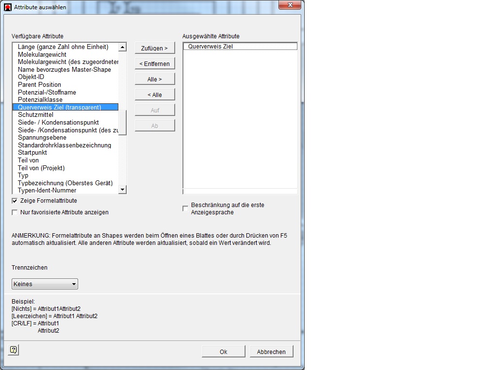

Hallo EB User
In einem Querverweis-Shape kann ich im Textblock unter Sichtbare Attribute ein Attribut auswählen Namens "Querverweis Ziel". Wenn ich jedoch das Attribut in der Liste suche ist es nicht vorhanden.
Wie kann ich es finden? Verstehe nicht wie das sein kann...
Danke für eure Hilfe

Hi Subway
Ich denke dass das ein EB-internes Formel-Attribut ist und nicht zur Bearbeitung gedacht. Solche Attribute wirst du nicht unter "Attribute" finden.

Bei manchen Attributen ändert das EB manchmal die Anzeige. Das erschwert dann die Suche. In diesem Fall muß man einfach "Querverweis" weglassen. Unter "Ziel" findet man ein grünes Aucotec-Attribut.
