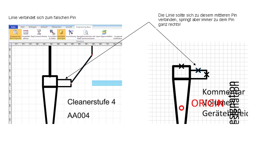

Hallo alle zusammen,
ich habe folgendes Problem:
Bei einigen Shapes, die ich auf meinem Flowsheet habe, springt beim Einfügen eines Verbinders (eine Leitung), der eine Endpunkt direkt an den Pin des Shapes. Manche Pins der Shapes haben eine geringe Ziehkraft und der Verbinder rastet nur ein wenn man ihn nah am Pin loslässt. Jedoch gibt es andere Pins bei denen ich die Leitung am anderen Ende eines DIN A 1 Blatts loslassen kann und diese Leitung trotzdem zum Pin springt. Das ist natürlich ärgerlich
Kennt irgendjemand eine Lösung für das Problem???

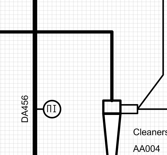

So, sorry dass ich es nicht früher geschafft habe zu antworten.
Ich habe ein kleines Beispiel in Screenshots als PDF vorbereitet und angehängt. Ich hoffe dadurch wird dass Problem deutlicher.
In den Screenshots sieht es für mich wie ein völlig normales Shape aus aber vielleicht habt ihr noch eine Anmerkung oder Idee zu der Problematik.

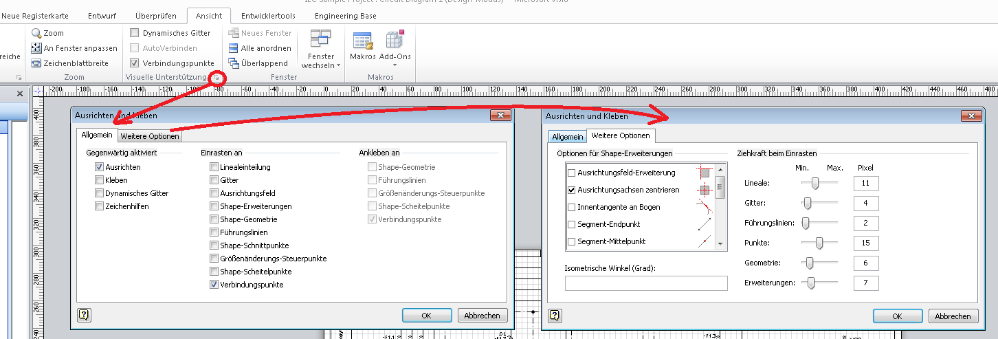

Hi Danae123
Bitte schau mal was du für Einstellungen in der Visuellen Unterstützung in Visio hast. Mir sind die Funktionsweisen dieser Einstellungen zwar auch nicht ganz bewusst, aber vielleicht hast du ja was sehr spezielles eingestellt. Ich habe ein Bild angehängt wo du das finden kannst.
greetings

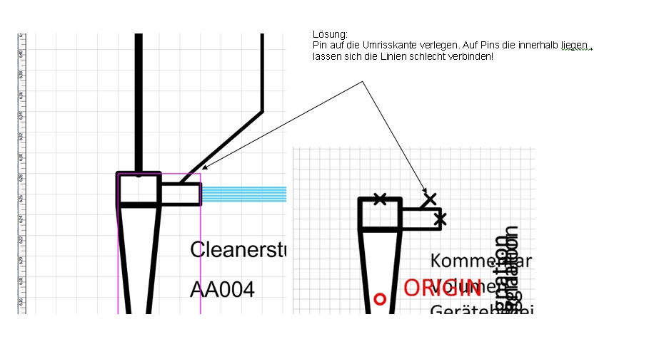

Hallo zusammen, ich habe dasselbe problem. Die ursache scheint mir beim shape zu liegen, wird ein shape in der zeichnung aktiviert, erscheint eine umrisslinie. Pins die innerhalb vom umriss liegen, werden nicht verbunden. die linie verbindet immer auf den nächstgelegenen pin der auf der umrisslinie liegt! --> shape anpassen so dass alle pins auf dem umriss zu liegen kommen. Ich habe dies in den beiden JPG dargestellt!

Hallo Fask
Scharf beobachtet. Ich bin deinem rat gefolgt und habe das shape zurückgebaut und den raster angepasst. Leider führt dies aber nicht zum erfolg. die verbindung springt wieder auf den falschen pin! --> der pin darf nicht innerhalb der umrissline liegen.
