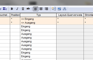

-Arbeitsblätter:
Der neue Mehrfachfilter Funktioniert soweit ganz gut, nur wurde in dem zuge (so glaube ich) der Typ "Eingänge/Ausgänge" entfernt. Wenn ich jetzt in einerm Geräte-Arbeitsblatt (alles drin) die Ein-/ und Ausgänge herrausfiltern will (Ein-/ und Ausgänge nicht anzeigen) setze ich einen Filter mit "<> Eingänge" und einen weiteren mit "<> Ausgänge" ... da die beiden Filterzeilen aber "ODER-verknüpft" sind Funktioniert das leider nicht .. Stichwort: LOGIK
Gerade dieser Punkt nervt mich ehrlich gesagt sehr.
Wir sind jetzt von 6.3.1 auf 6.4 gekommen ... ich bin der festen Überzeugung das es dort noch einen Typ "Eingänge/Ausgänge" gab. Weiß jemand was ich damit meine?

Einen Typ "Eingänge/Ausgänge" als solches gab es m.E. nicht. Es gab und gibt eine Liste die den Filter so gesetzt hat, dass genau nur die Ein- und Ausgänge angezeigt werden.
Das was du erreichen möchtest, nämlich gerade alle anderen Typen anzeigen, hätte man in der alten Version auch nicht hinbekommen.
Vielleicht übersehe ich aber auch etwas.
Mit dem neuen Filter ist es zumindest theoretisch möglich, wenn auch umständlich und aufwendig, in dem du einen Filter auf ALLE anderen Typen einbaust.
