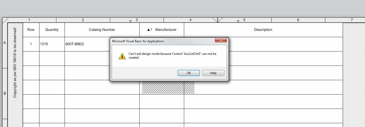

wie kann ich ein Report SHeet aendern, so dass andere Daten vin der DB eingelesen werden.
Wie an dem Bild, Manufacturer und Material.

Hi MAD
- Erstelle den Report den du Anpassen möchtest im Projekt
- Im geöffneten Report die Tabelle doppelt links-klicken
- RMB auf die Spalten und deine Anspassungen vornehmen
- Report schließen
- Mit STRG und LMB in die Vorlagen ziehen (kopieren) und Report umbenennen.
Nun kannst du im Projekt diesen Report als Vorlage auswählen

Hallo Fask,
danke, darauf waere ich nie gekommen.
Jetzt bekomme ich aber beim nochmaligen Oeffnen die Fehlermeldung, dass die AucListCtrl2 nicht erstellt werden kann.
Siehe angehaengtes Bild
