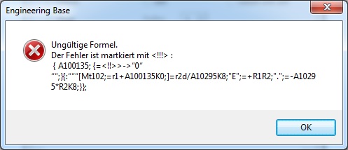

Salü zusammen.
Bin auf der Suche, nach einer Möglichkeit, das ein Formelattribut nicht ausgeführt wird, wenn ein bestimmtes Kriterium erfüllt ist.
Bei mir darf die Formel nicht gerechnet werden, wenn im Attribut, aus welchem das Formelattribut einen Wert errechnet, der Wert 0 eingetragen ist.
Wie könnte man das lösen?

Gibt leider einen Fatal System Error.
{ A100135; {=“0“ OGE;}{:““[Mt102;=r1+A100135K0;]=r2d/A10295K8;"E";=+R1R2;".";=-A10295*R2K8; } };
Der "Debugger" meldet fehler in diesem Bereich: {=“0“ OGE;}{

Salü. Ebenfalls ohne Erfolg.
OGE, das hatten wir doch irhendwo schonmal??

Auch das geht nicht. Jetzt rechnet er garnichts mehr obwohl was eingetragen ist. :-(
Wenn man keine Anleitung hat ist das mit den Formelattributen zum verzweifeln. :-(

Generell gibt es doch die Verzweigung schon in der Diskussion der SPS-Adressen. Mit
{Test; {="0" "nichts";} {:"" "weiter";}}
geht es recht gut. Die Formel sieht allerdings wieder so aus, als ob das abzufragende Attribut vom falschen Objekt verwendet wird und
{[Mt102;A100135;] {="0" "";}{:"" [Mt102;=r1+A100135K0;]=r2d/A10295K8;"E";=+R1R2;".";=-A10295*R2K8; } };
weiterhilft.
Die Formel
[Mt102;=r1+A100135K0;]{=R1; {="0" "";}{:"" =r2d/A10295K8;"E";=+R1R2;".";=-A10295*R2K8; } };
erscheint mir aber eleganter (und schneller).

Hey Super!!
Jetzt gehts!
Meci vielmal. Jetzt muss nur noch die Verzweigung hinhauen und das ganze ist nach meinem Wunsch.
