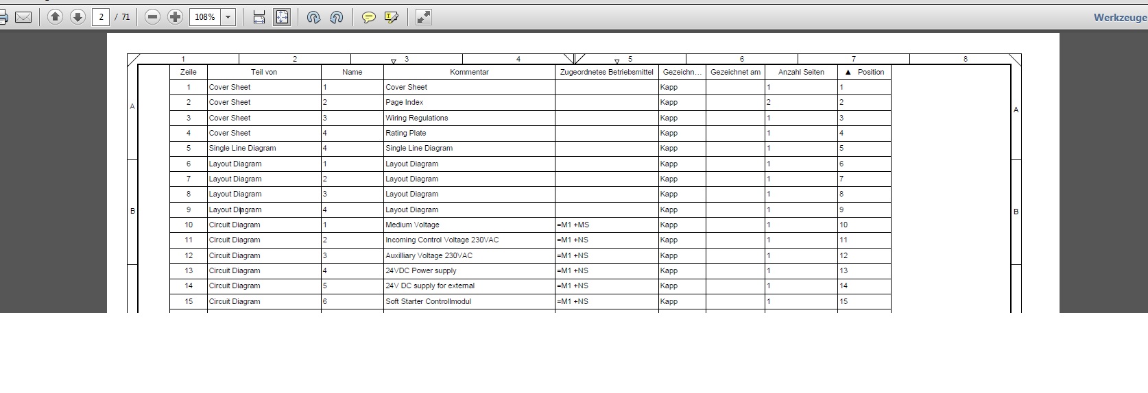

Hallo zusammnen,
mal wieder eine Frage von mir zum Thema übersetzung.
Habe mal ein Bild dabei gepackt.
Ich habe ein Arbeitsblatt in den Schaltplan integriert, da wird aber die oberste Spalte nicht übersetzt.
Der rest wird mittlerweile komplett Übersetzt.
Hat einer eine Idee wo, wie oder ob man das einstellen kann?
Danke schon mal für eure Unterstützung.

Doppelklick auf das Worksheet, dann mit der Rechten Maustaste auf die entsprechende Spalte ganz oben Klicken (Auf den Text der nicht übersetzt ist) und im Kontextmenü den Punkt "Spaltenlabel bearbeiten" Anwählen. Danach mit F3 einen Text aus dem Wörterbuch aussuchen. ;-)
