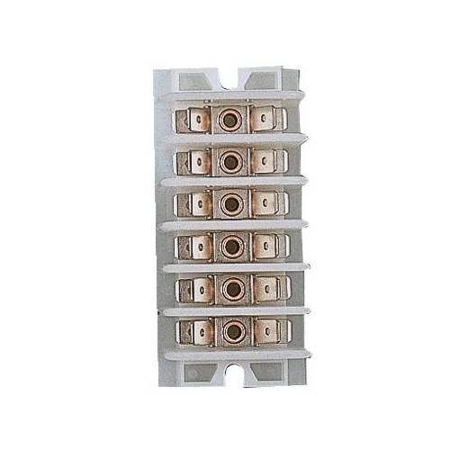

Hallo.
Mein Ding sieht in etwa so aus:
http://www.camppartner24.de/images/product_images/popup_images/322225.jpg
Hinten stehckt eine Brücke drinn, vorne kann ich an den Schraubklemmen Drähte abgreifen.
Dargestellt wird es so wie obne. Ein Muttergerät definiert als Klemmblock und darunter je nach grösse des Klemmblocken mehrere Untergeräte in Form von Klemmen. Um das ganze rum zeichne ich einen Geräterahmen.
Hat den Vorteil, dass ich elegant mehrere Potenziale vom gleichen Klemmenblock abgreifen kann ohne dass man zu Kunstgriffen wie Gezeichnete statt elektrische Verbindungen macht.
