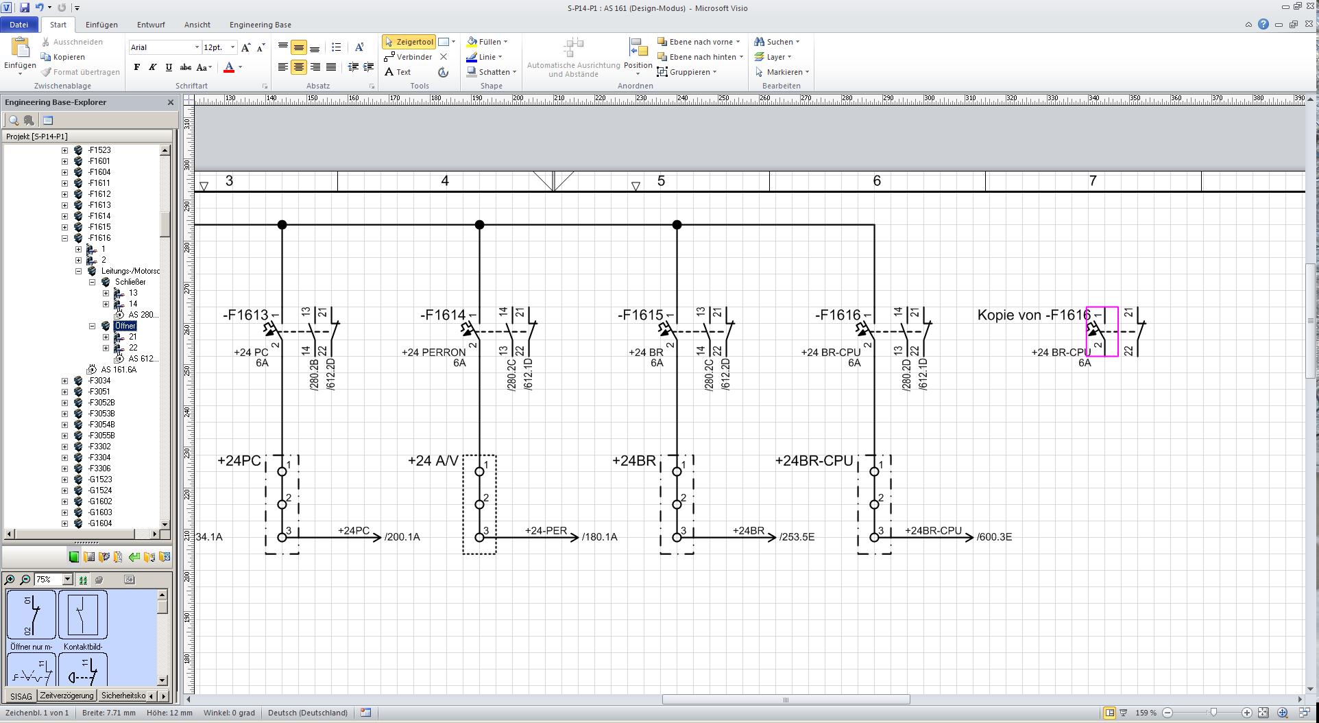

Salü zusamen.
Ich Fehler, der schon lange drückt und nie behoben wurde:

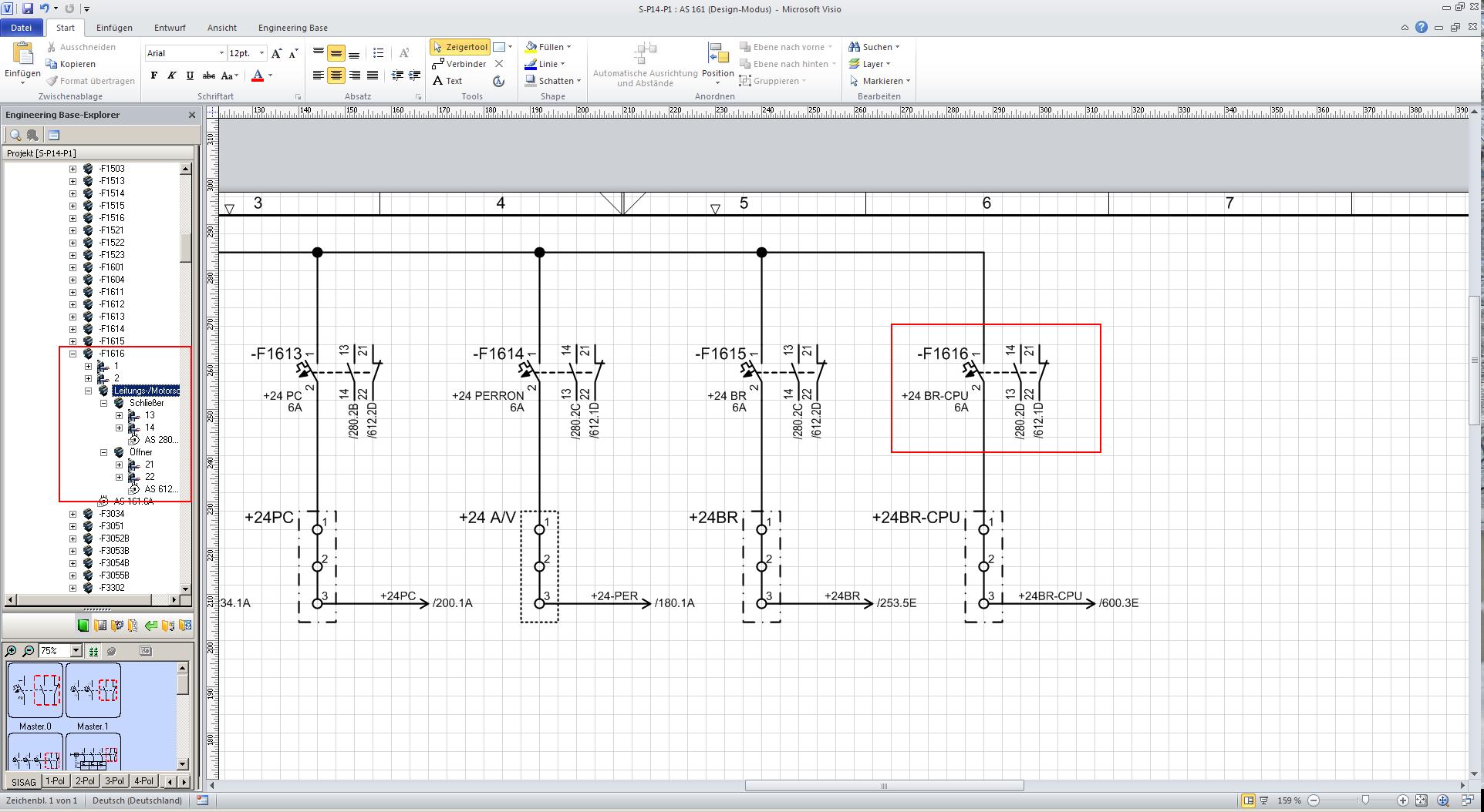

Ausgangslage sind die beiden Kontakte im Leitungsschutzschalter –F1616 angelegt. Je ein Schliesser Als Position 1 und ein Öffner als Position 2.
Erstelle ich nun eine Kopie über das Visioblatt (Drücken Ctrl + Verschieben) so wird IM ORIGINAL Gerät ein zweiter Schliesser hinzugefügt welcher da gar nichts zu suchen hat!! Der Zugefügte Schliesser hat ebenfalls Position 1 eingetragen.
Im Dynamischen Bereich und das ist doch sehr perfide, wird dieser zusätzliche Kontakt nicht angezeigt! Erst mit dem schliessen und öffnen der Seite wird das aktualisiert.

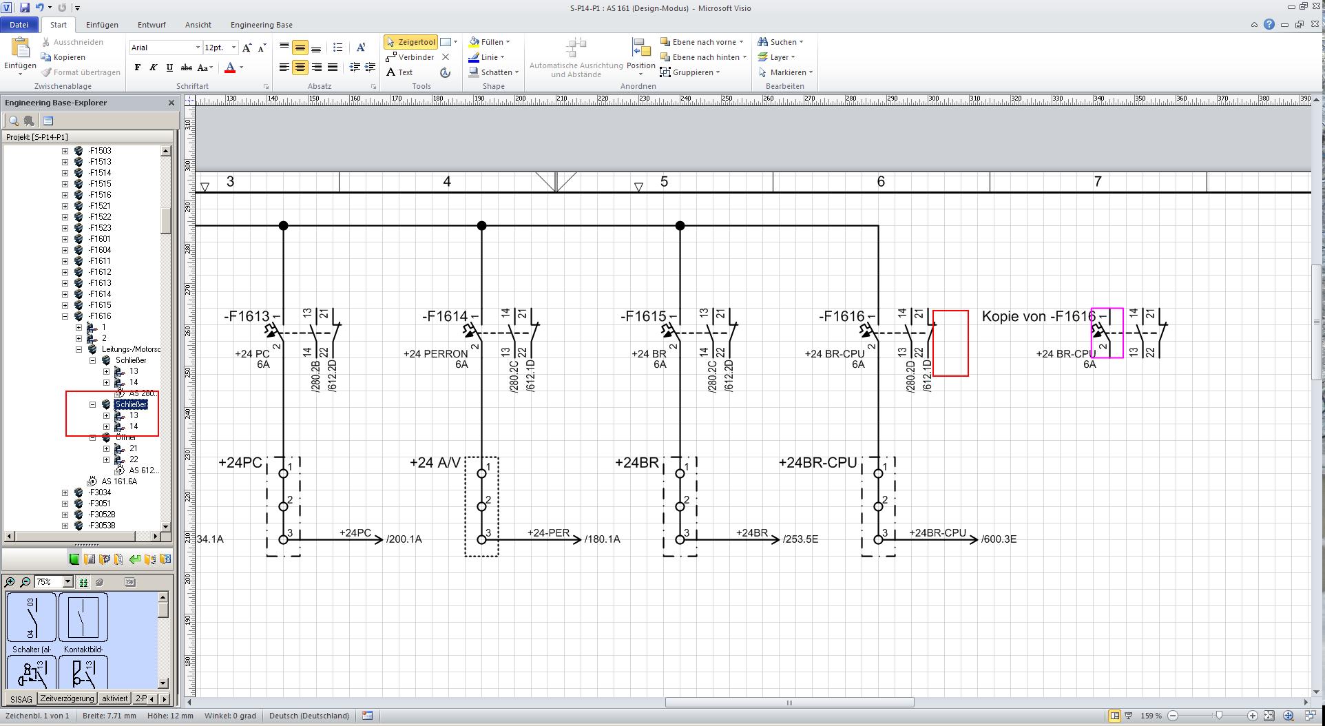

Es kommt aber noch dicker, wenn ich diesen zusätzlichen Kontakt lösche verschwindet er im dynamischen Bereich des kopierten Leitungsschutzschalter.
Das ganze ist auf dem Screenshots zu sehen.
Hat jemand das gleiche Problem? Der Fehler ist sicher schon seit einem Jahr gemeldet und solle eigendlich versprochen mit der Version 6.3 behoben sein.

Hi Badger
Der Fehler ist in der Version 6.3 ausgebaut. Und zwar in der 6.3.1.
Ich weiß aber das der Fehler schon einmal aufgetreten war und auch gefixed wurde. Er kam dann aber wieder auf und wurde erneut behoben.

Och Schade. Habe mich gefreut, dass das mit 6.3.0 behoben ist. Hotfix währe auch noch eine Lösung. Ich habe jetzt ein Jahr lang bevor jedes Projekt in die Produktion ging alle Geräte Manuell durchgeklickt um zu kontrollieren ob nicht aus versehen zu viele Kontakte angelegt wurden. :-(

Habe jetzt Version 6.3.1 drauf und der Fehler ist weg.
