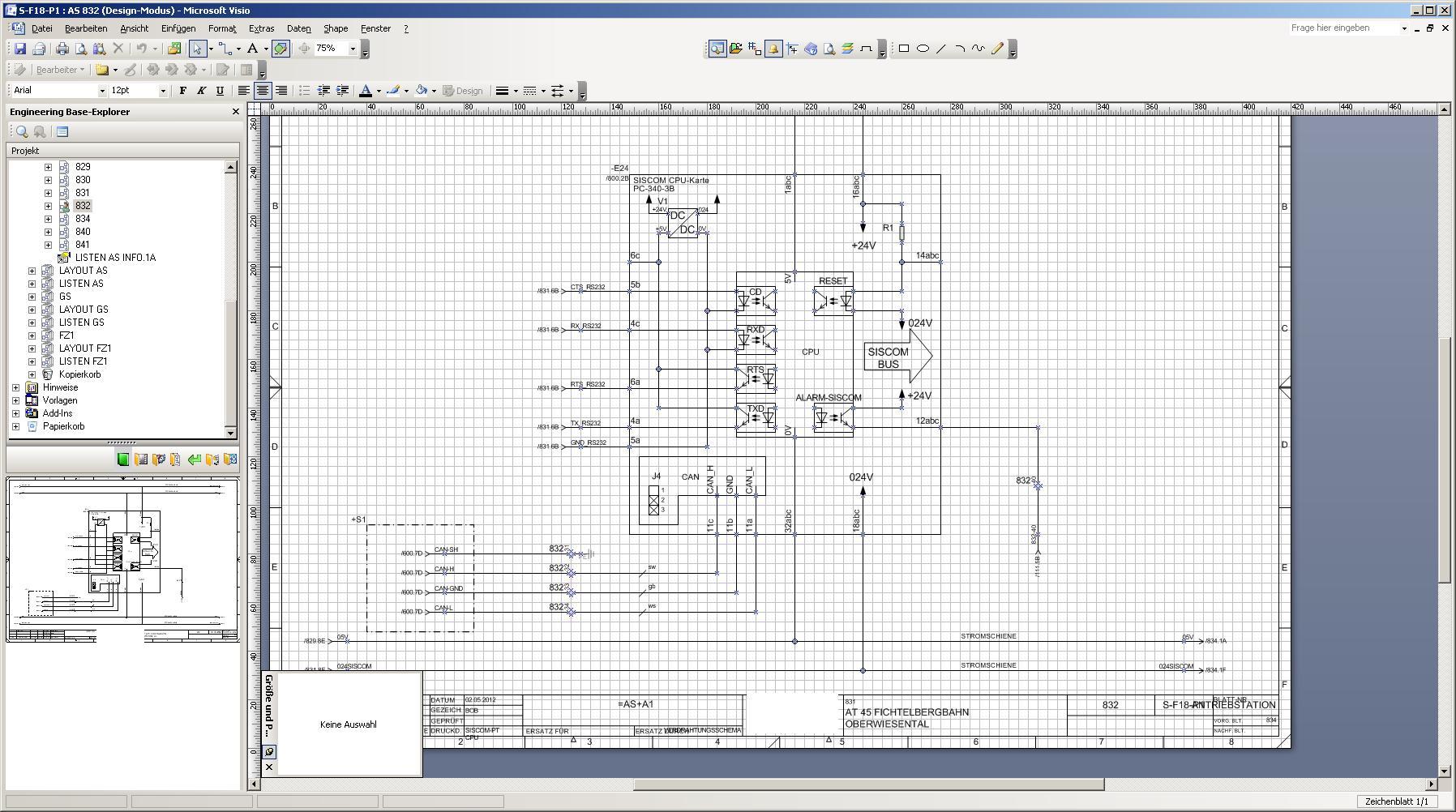

Hi.
Ich hatte gestern wieder diesen tollen Effekt.
Kann es mir aber nicht erklären.
Siehe Bild

Hallo Badger,
handelt es sich bei dir um ein in EB erstelltes Projekt, oder wurde es irgendwann mal aus Elcad konvertiert?

Hallo.
Das Projekt ist ein neu erstelltes. Das migrieren von alten Elcad projekten kann ich nicht benutzen, da die Struktur der Elcad Projekte nicht gleich ist wie die von EB. Beispielsweise hat man bei den Elcad Projekten die Funktionen dazu missbraucht eine zweite Ebene von Einbau Orten zu generieren. Beim EB kann ich ja Einbauorte untereinander schachteln.
Das gibt jetzt beim Konvertieren ziemlich doofe Schemastrukturen.

Ich habe die Erfahrung gemacht, dass ähnliche Fehlerbilder meist die gleiche Ursache haben. Der oben gezeigte Fehler tritt sehr selten auf und per Zufall gestern wieder soweit gewesen daher gleich einen Screenshot gemacht.
Ich habe den verdacht, dass das Auftritt wennn ich mehr als 5 Seiten gleichzeitig offen habe. So 15 oder 20 Stück.
Vielleicht auch eine Spur??
