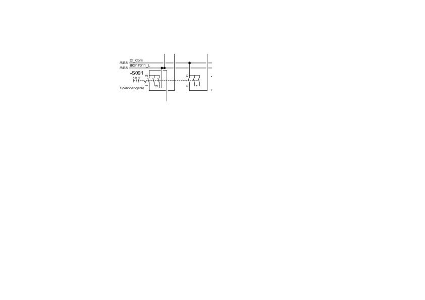

erstellt am: 13. Apr. 2012 10:04    Editieren oder löschen Sie diesen Beitrag!  <-- editieren / zitieren -->   Antwort mit Zitat in Fett Antwort mit kursivem Zitat    Unities abgeben: 1 Unity (wenig hilfreich, aber dennoch)2 Unities3 Unities4 Unities5 Unities6 Unities7 Unities8 Unities9 Unities10 Unities
Schalter.pdf
In Elcad schaut das ganze so aus.

dein Elcad-Symbol sieht so aus, als wäre kein Mutter/Tochter-Mechanismus (und damit auch kein Querverweis) vorhanden. In diesem Fall würde ich in EB ein neues Shape für diesen gesamten Schalter mit 8 Anschlüssen erfinden.
Wenn der rechte Teil eine Tochter ist (Anschluss 5, 6, 7, ?) müsste dieser Teil als neuer Schliesser angelegt werden, der dann im dynamischen Bereich des Hauptshapes (Anschlüsse 1, 2, 3, ?) eingetragen wird.
Hat die Nullstellung auch einen Anschluss?

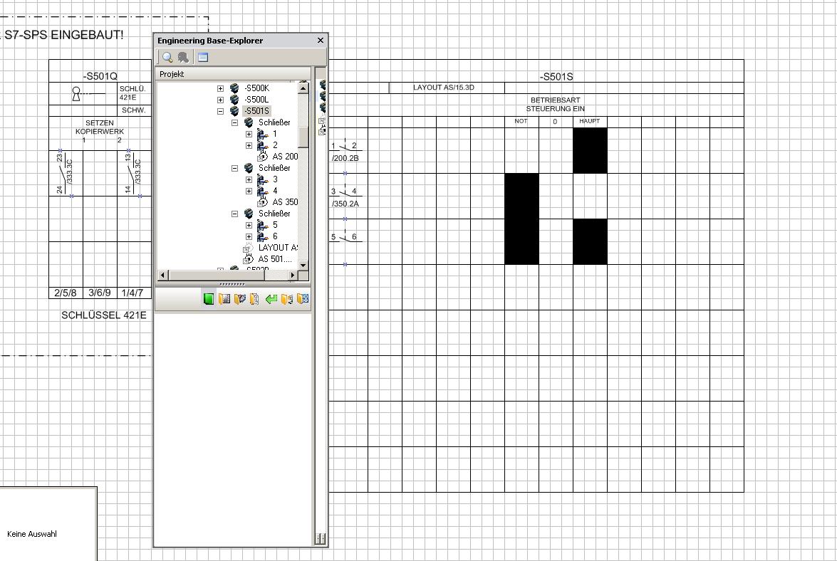

Booooaa wie ist denn das dargestellt, da musste ich zuerst 2 mal schauen was gemeint ist.
Wenn ich das Richtig verstanden habe ist das so eine Drehschalter mit 3 Stellungen. Auf diesem Drehschalter sind dann 2 Kontakte angebracht die übereinander angebordnet sind.
Du willst also eine Art Mutter-Tochter Verbindung alla Elcad.
Daran habe ich sehr lange gehirnt und bin zum Schluss gekommen, dass ich sowas nur über eine Übersichtsseite lösen kann da EB nicht nur eine Tochter haben kann sondern mehere Töchter welcher wiederum Töchter haben können usw. Um diese Familienangelegenheit zu lösen habe ich eine Übersichtsseite mit allen Schaltern gemacht. Dort kann man sehen wie diese zusammengesetzt sind. Die Kontakte selber sind in der Struktur einzeln hinterlegt. Von der Übersicht verweisen alle auf die im Shema platzierten Shapes und von den Shapes zur Übersicht. So umgehe ich auch diese unsöglichen Salate von elektrischen Verbindungen. Zudem kann ich bei Mehrstufigen Schaltern auch anzeigen welche Kontakte bei welcher Stellung betätigt sind.
Habe mal ein Beispiel angehängt.
Dazu musst Du aber ein paar Stunden investieren oder meine Symbole übernehmen?
Andere Möglichkeit währe der Aufbau mit P2P verweisen und Steuerung der vergabe der Anschlüsse über die Anschlussposition und das erstellen von mehreren Symbolen für die Unterschiedlichen Fluchten. Halte ich persönlich aber für die weniger Elegante Idee.
