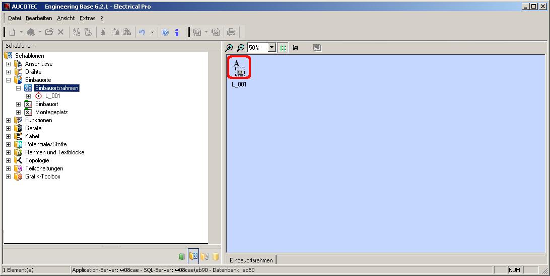

Salü zusammen.
Mal eine Frage die nicht auf einen Bug zurückzuführen ist.
Es gibt bei EB Shapes für Einbauortrahmen. Diese werden auf ein vorher gereichneten Polygonrahmen gelegt und diesen so in ein Shape umgewandelt.
Jetzt stört es mich, dass beim vorgegebenen Rahmen im Textblock das Attrubut "Kommentar" angezeigt wird.
Ich möchte einen Rahmen, welcher nur den Ort anzeigt und sonst nichts.
OK man kann den Textblock anwählen und das Attribut deaktivieren.
Besser währe es aber, wenn ich beim zeichnen schon die Wahl hätte zwischen Rahmen mit Kommentar und Rahmen ohne Kommentar.
Leider sind diese Shapes schreibgeschützt, bzw ich kann nichtmal eine Kopie davon machen und abändern.
Weis jemand wie man das macht? Oder hat es schon gemacht, bzw kann mit "Godmode on" das für mich ändern?
Währe cool wenn man da was anpassen könnte

Hallo Badger,
das habe ich auch schon bemängelt. Die Info von Aucotec war, das das für Benutzer zu schwierig ist. Ohne eine Bedienoberfläche, die die Möglichkeiten auf die sinnvollen begrenzt, kann man da sehr schnell sehr viel kaputt machen.
Es soll irgendwann eine derartige Bedienoberfläche geben - wann ich nicht bekannt.

Original erstellt von Badger:
Meine Frage hierzu, wolltest Du auch an einem Rahmenshape einen Textblock anpassen?
Ja. Wir haben firmeninterne Designregeln, die Funktion, Einbauort und Bmk in unterschiedlichen Schriftgrößen festlegen. Mit den Rahmen ist das nicht zu machen, da nur ein einziger Platzhalter für den kennzeichnenden Block zur Verfügung steht. Wenn ich den einen für den Einbauort "verbrate" kann ich keinen weitern für das Bmk platzieren, da keiner mehr da ist. Wenn ich in einem Block alle drei Arttribute auswähle und mit CR/LF trenne steht alles da - aber in gleicher Schrift.
Hat man Dir das von Aucotec gemacht oder musst Du warten bis mal so eine Bedienungsoberfläche gemacht ist.
Ich muss mit dem auskommen, was da ist. Aucotec macht keine solchen Sonderlösungen. Ich muss warten, bis eine Möglichkeit, die Rahmenshapes anzupassen, fertig ist.
