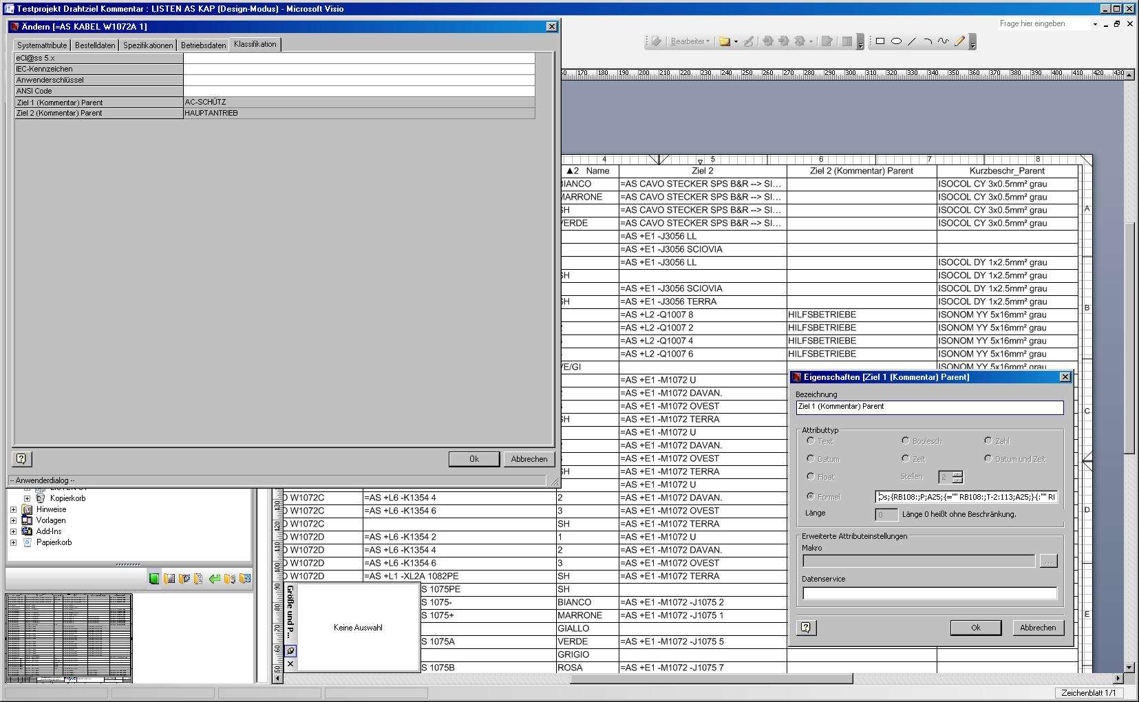

Folgendes Problem:
Ich habe einen sogenannten Kabelanschlussplan auf welchem jeder Draht mit seinen Zielen aufgelistet ist.
Jetzt habe ich in dieser Liste auch den Kommentar des am Draht angeschlossenen Gerätes angezeigt. Das Löse ich über ein Formelattribut mit folgender Formel:
Os;{RB108:;P;A25;{="" RB108:;T-2:113;A25;}{:"" RB108:;T-1:113;A25;}};
Das funktioniert eigendlich so weit.
Was jetzt aber nicht hinhaut, wenn ich die Spracheinstellung die Bearbeitungssprache auf Deutsch habe und die Anzeigesprache auf eine andere, wird im Formelattribut nur die Bearbeitungssprache nicht die Anzeigesprache angezeigt. Also habe ich ind er Liste eine Deutsche Beschreibung, der Rest aber auf Italienisch.
Weis jemand woher das kommt? Wenn ich die Bearbeitungssprache auch auf Italienisch stelle funktioniert es.

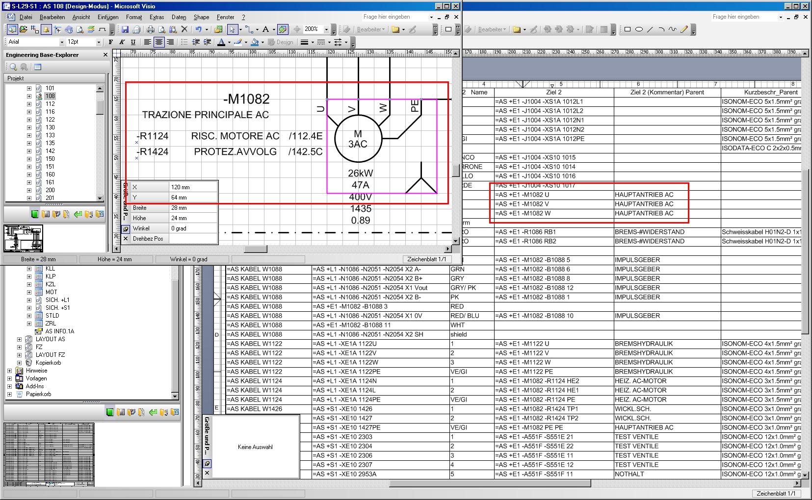

Nicht im Bearbeitungsfenster sondern in der Spalte des Reports.
Du musst ein Arbeitsblatt mit allen Drähten öffnen. Vorher aber das Formelattribut dem Draht zuweisen.

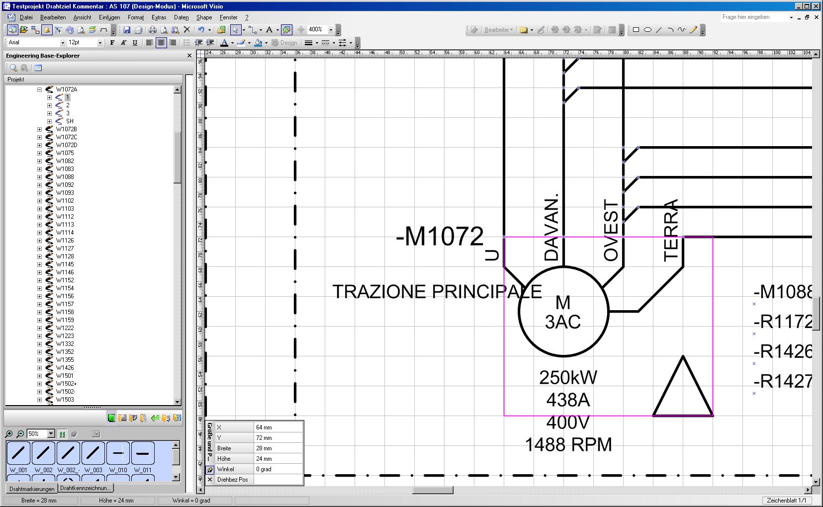

Wie in Bild 1 zu sehen bleibt der Text im Arbeitsblatt trotzt italienischer Einstellung der Anzeigesprache auf deutsch welche die Bearbeitungssprache ist. Alle anderen Attribute werden richtig übersetzt.
Einstellung am Projekt:
"Anzeigesprache" ---> Italienisch
"Bearbeitungssprache" ---> Deutsch
Auf den Blättern werden die Texte alle übersetzt nicht aber die Texte im oben angegebenen Formelattribut welches im Report: "Kabelanschlussplan" verwendet wird. Wenn ich dort den text auch Italienisch will, muss ich auch die Bearbeitungssprache umstellen.
Habe nochmals einen Screenshot erstellt. Woher kommt das?
[Diese Nachricht wurde von Badger am 11. Jan. 2012 editiert.]

Hi
In deinem ersten Bild von dem Formelattribut hast du "Ziel 1 Kommentar_Parent" gepostet. Nicht "Ziel 2 Kommentar_Parent".
Hier passt die Spalte und das Attribut nicht zusammmen. Bitte überprüf das mal und sag Bescheid. Vllt. liegt hier ja schon die Ursache.

Es sind beide Attributte identisch bis auf die Attributnummer.
Formel Kommentar Ziel 1: Os;{RB108:;P;A25;{="" RB108:;T-2:113;A25;}{:"" RB108:;T-1:113;A25;}};
Formel Kommentar Ziel 2: Os;{RB109:;P;A25;{="" RB109:;T-2:113;A25;}{:"" RB109:;T-1:113;A25;}};
Der einzige Unterschied ist RB108 für Ziel 1 und RB109 für Zeil 2
Der Text im Attribut "Kommentar" des Gerätes ist mit Translate (F3) geschrieben. Die Anzeigesprache ist Italienisch, die Eingabesprache Deutsch. Unter beiden oben genannten Formelattributen wird aber der Kommentar aus dem Attrubut Kommentar in der Eingabesprache Angezeigt. Das sowohl unter dem Draht wo ich dieses Attribut in der Typendefinition eingetragen habe als auch im Arbeitsblatt.
Wenn ich die Eingabesprache auch auf Italienisch einstelle wild der Text im Formelattribut auf Italienisch gezeigt.
Da ist doch was faul??
