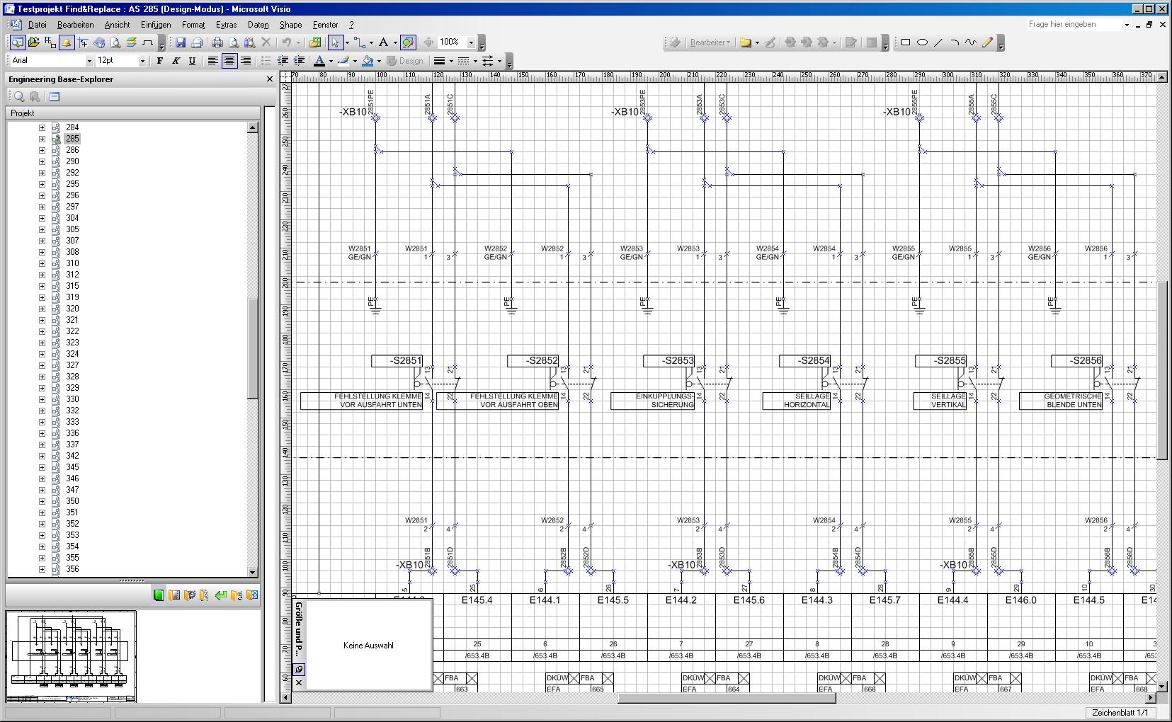

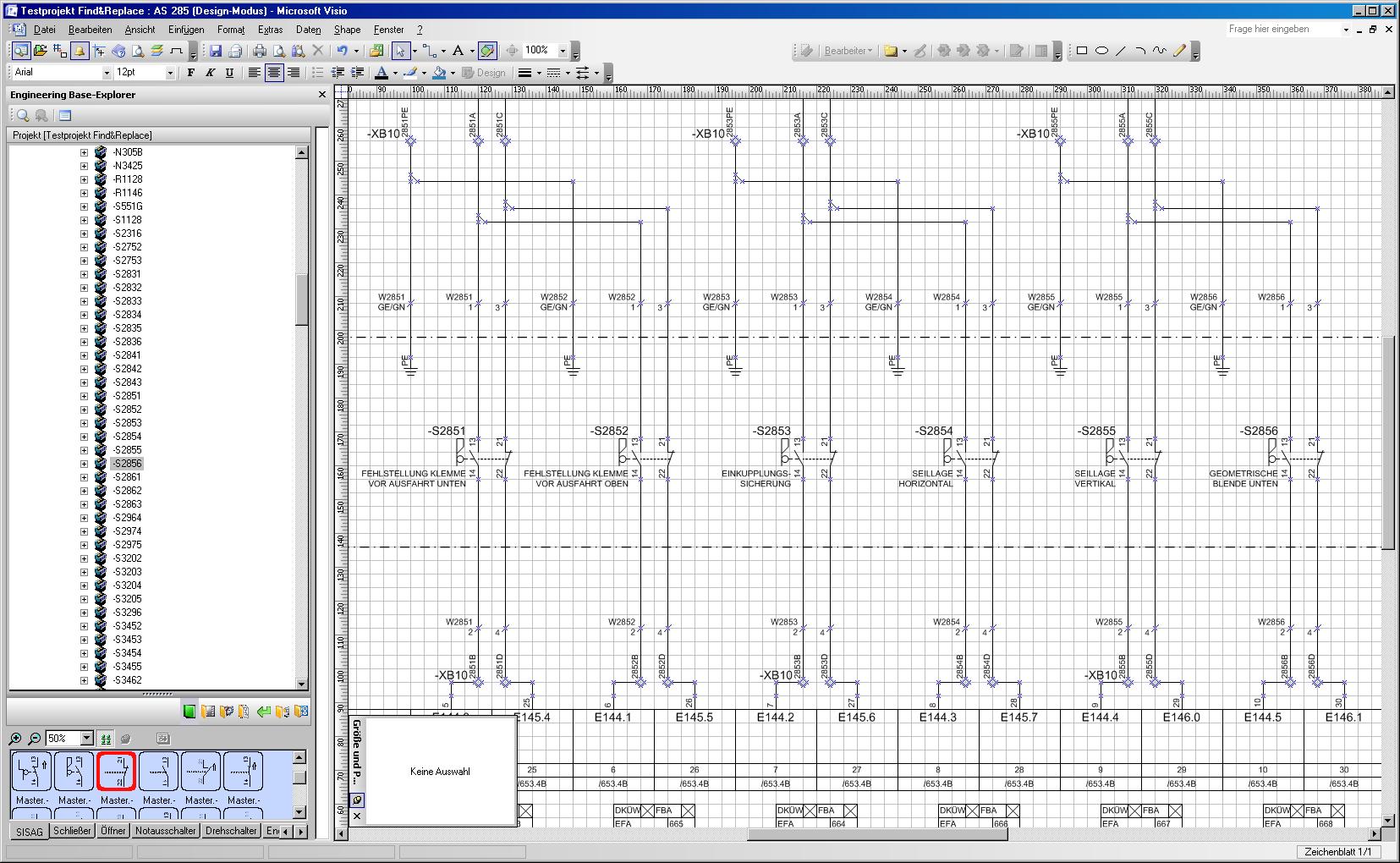

Was ganz übles, und sicher das nervigste an EB mit Ausnahme der Revisionsverwaltung, das seit der Version 6.1 gekommen ist.
An bestimmten Shapes wird der Textblock eingerahmt und zwar wenn das Formblatt der Seite ersetzt wird.
Siehe auf den Screenshots. Ich habe einen Schalter der per Rollhebel mechanisch betätigt wird.
Ich ersetze das Formblatt, was ja bei EB sehr oft gemacht werden muss da globale Einstellungen wie in einem anderen Topic micht übernommen werden können.
Auf der ganzen Seite wird an einem Shape und zwar am Schliesser des Rollhebelshalters alle Textblöcke mit einem Rahmen versehen.
Jetzt muss ich über das ganze Shema schauen und alle Seiten angucken ob irgendwo moch Rahmen um die Textblöcke sind. Wenn ich sowas einem Kunden ausliefere lacht der mich aus.
Komischerweise tritt das nur bei einem bestimmten Shape auf, bzw an mehreren verschiedenen Shapes. Hat das sonst auch wer??

Habe ich noch nicht gehabt...
Danke für den Hinweis.....
Wenn ich aber bisher Formblätter ersetzt habe, waren es Deckblätter , "Klemmenpläne" oder Sonstige Listen ....
Schön ist ja auch , dass man das Formblatt der Klemmenplänne nicht erstetzen kann... man muss die alten Klemmenpläne löschen und neue erstellen, denn wenn man einen Klemmenplan aufmacht ist es ja schreibgeschützt... wenn man ein Formblatt ersetzen Makro fährt , ist das nichts anderes als aufmachen und ersetzten... also ist das Ergebnis gleich null.....
