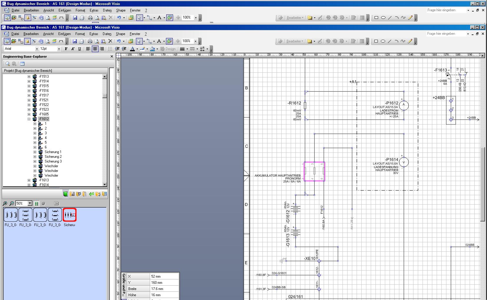

Folgende Ausgangslage. Ich habe ein gerät mit einem dynamischen Bereich. Jetzt steht der bei meiner zeichnung etwas unglücklich, also möchte ich ihn drehen und versetzen. Gründe dazu gibt es diverse. Platz, Darstellung usw. Ist ja Tiptop das man sowas einfach verschieben kann.
Wenn ich den ganzen dynamischen Bereich drehe, danach die Verknüpfung lösche und wieder einem Gerät zuweise steht alles schief und krumm. Hat das sonst auch noch jemand? Von was kommt das? Ist das normal?

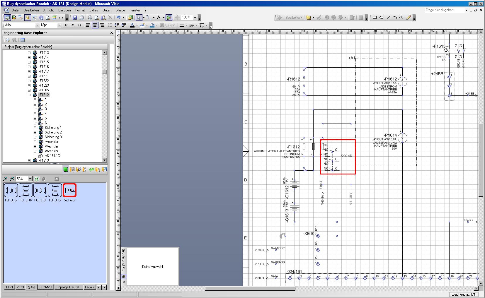

ich habe den Effekt gerade mal nachvollzogen: tritt auch bei mir auf!
Wenn man das "Verknüpfung löschen" - "neu Zuweisen" mehrmals macht, ändert sich der Winkel kontinuierlich z.B.:
180
7,0866
0,279
0,011
0,0004
das Verhältnis von einem zum nächsten ist immer: 25,4; riecht nach Umrechnungen Zoll/mm. Gibt es zöllige/metrische Winkel?
