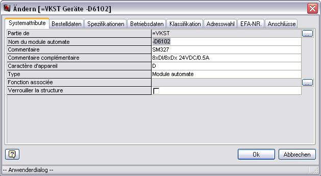

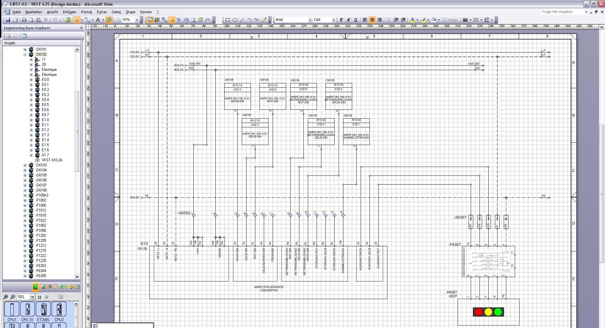

Ein etwas komischer Effekt. Wir nutzen EB mehrsprachig. Das heisst es arbeiten gleichzeitig verschiedene Personen mit unterschiedlichen Sprachversionen auf ein und derselben Datenbank.
Es arbeiten alle User entweder über einen Rechner vor Ort oder von auswärts auf einem Terminalserver via Remontdesktop. Das Problem ist jetzt aber, dass je nach Anwender EB auf eine Sprache umstell. Also wenn ein franszösischer Benutzer glcihzeitig wie ein deutschsprachiger Anwender das Programm benutzt wird entweder deutsch oder französische Attributnamen angezeigt.
komischerweise ist aber der Rest des Programmes auf Bilangue. Diverse Dingesind entweder in Deutsch doer französisch. Habe mal ein paar Screenshots angehängt. Zum Glück können viele Mitarbeiter beide sprachen. Dennoch für diejenigen die der französischen Sprache nicht erhaben sind ein echtes Hindernis. Hat sonst jemand auch so ein Problem mit einer mehrsprachigen Anwendung? Nutzt jemand zusätzlich eine andere Version ausser Deutsch?

wir nutzen deutsch und englisch.
Wir haben ein noch größeres Problem, am Anfang haben wir eigene Attribute erstellt.
Wollten diese später in Englisch übersetzen lassen damit man umschalten kann von DE auf EN.
Leider kann man die Attribute nicht selber übersetzen somit haben wir jetzt ein durcheinander mit DE und EN.

Tritt das von mir geschilderte Problem beu euch auch auf? Woher könnte das kommen? Anfänglich habe ich gedacht es währen Mehrere benutzer mit dem gleichen Windowsprofil angemeldet, stimmt aber nicht da ich Explizit neue Benutzer für die französischsprachigen Mitarbeiter erstellt habe.
Sind die Attribute nicht im Systemwörterbuch übersetzt? Wenn man den Attributname im Systemwörterbuch ablegen könnte?? Aber das ist ja leider schweibgeschützt.
Ahh ja damit hätten wir dann das gleiche Problem. Willkommen im Club.  Wobei wie schon oben geschrieben fast alle beide Sprachen beherrschen daher nicht soooo schlimm aber dennoch unschön.

hallo,
wir haben das so gelöst.
Für die deutsch sprachigen user haben wir das EB auf einen Citrix Server installiert auf dem das Windows und EB (Client) deutsch installiert ist.
Beim englischen Citrix Server wurde das Windows und EB (Client) in englisch installiert.
Der EB Server ist komplett in deutsch.
Somit haben wir erst mal die Sprachen sauber getrennt, anders funktioniert es nicht.
Das mit den Attributen geht leider nicht da man ins Systemwörterbuch nicht schreiben kann. Wurde auch an Aucotec gemeldet und so gestätigt.
