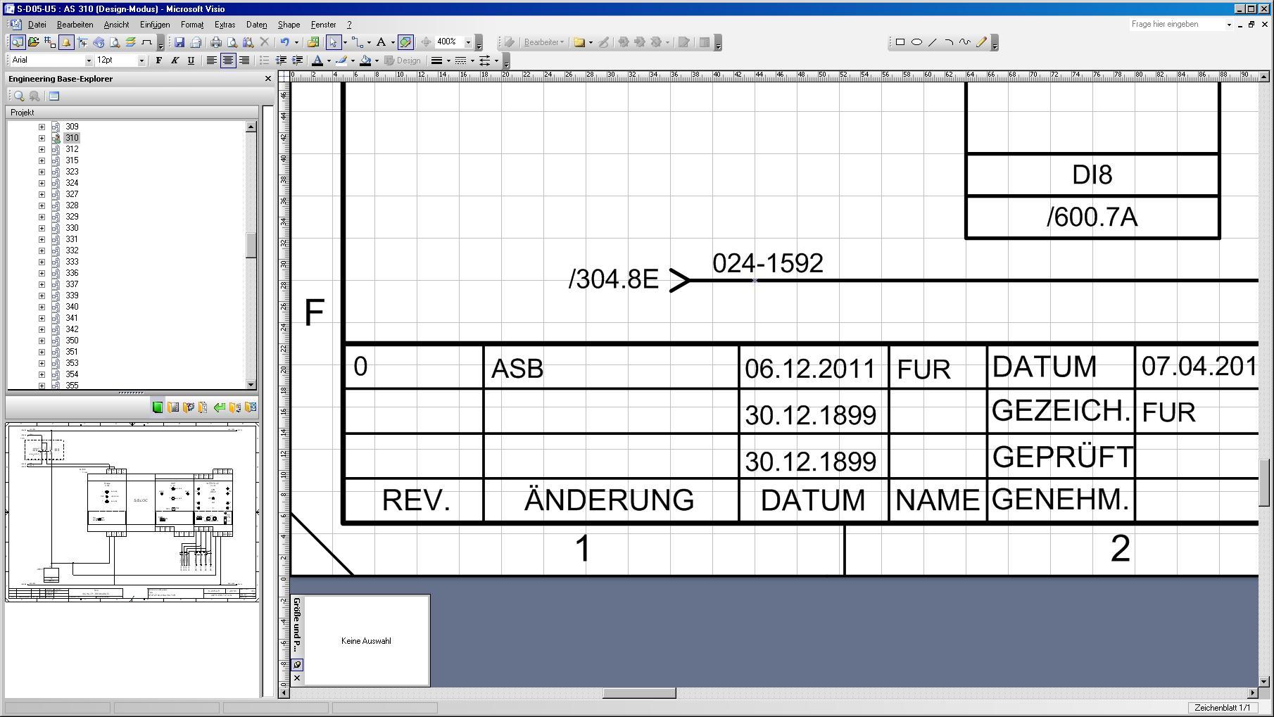

Wieder mal was neues aus der Revisionsverwaltung, bei dem Bug musste ich heute aber echt lachen! 30.12.1899 gab es schon Engineering Base?
Keine Ahnung wie das zustande gekommen ist? Hatte das jemand auch schon? Wie kann ich es verhindern?

Hallo Badger
Ein paar Informationen wären nicht schlecht. z.B. was genau du gemacht hast und wo dieses Datum dann angezeigt wird.
Darüber hinaus ist mir nur genau eine Vorgehensweise bekannt in dem es zu zu diesem Datum kommt.
Beispiel:
Es werden 6 Revisionen (inkl. 0-Revision) angelegt. Im Formblatt sind die 4 am Projekt vorhandenen Attributssätze für Revisionen angezeigt.
Es werden demnach die Revision 6 bis 2 angezeigt. Nun löscht man die 6te Revision. Die Revisionen rücken nun auf wobei an der letzten Stelle nicht die Revision 1 angezeigt wird sondern die Zeile leer bleibt. Bis auf das Datum. Da steht dann 30.12.1899.
Das halte ich jetzt aber für nicht ganz so schlimm. Wer löscht schon seine Revisionen im Produktivumfeld???

Das Problem ist bei folgende Konstellation aufgetreten.
Zwei Personen arbeiten am gleichen Projekt. Während der eine die Basisrevision macht, ersetzt der andere die Formblätter und Fertig ist das Schema von 1899.
Gut zugegeben, der Fehler ist mehr lustig als schlimm. Trotzdem kann ich sowas nicht einem Kunden ausliefern. Der Kriegt ja einen Lachkrampf.  Viel nerviger sind diese komischen Rahmen um gewisse Textblöcke von Shapes wenn man Formblätter ersetzt. So ein Schema muss man nachher von Hand nochmals durchschauen und die Textblöcke wieder Richten.
So oder so. einen Professionellen Eindruckt macht so ein Schema nicht wenn es rausgeht.

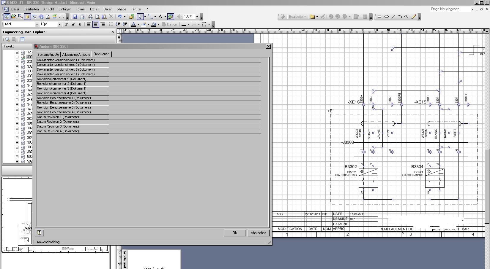

Der Fehler tritt ebenfalls auf wenn man die Revisionsverwaltung auschaltet und danach ein anderer User die Revisionen löscht. Dann kann man aber die Daten gar nicht mehr ändern am Formblatt obwohl die Attrubute für den Revisionsindex gar nicht ausgefüllt sind. Keine Ahnung woher er diese Werte nimmt.

Also neue Erkenntnisse in diesem Fall.
Wenn ich Blätter aus einem Projekt auf welchem die Revisionsverwaltung auf dem Blatt läuft, in ein Projekt kopiere auf dem keine Revisionsvewaltung läuft kopiere, kommt es zu diversen komischen Effekten. Unter anderem auch dieser 1899 Bug. Ich habe zusätzlich noch das Problem, dass sich die Revisionseintrage des Projektes aus welchem die Blätter kopiert werden nur erschwerlich entfernen lassen. Es hat also Einträge in der Revision obwohl auf dem Projekt keine Revisionen eingetragen sind. Ich muss dann mit diversen kniffen die Einträge rauspaucken. Sehr nervig!
