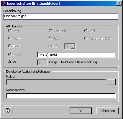

Vorgehen:
1. Neues Attribut in der DB anlegen mit z.B. der Formel: Rcs-3(-1);A5;
2. Die Blattvorlage oder das Blatt öffnen in dem man den Namen des Vorgängers anzeigen lassen möchte
3. In den Formblattbau wechseln
4. -->Textblöcke auswählen und hier den Block TB_003 auf das Blatt ziehen
5. Häkchen bei "Zeige Formelattribute" setzen.
6. Das erstellte Attribut in die Liste(rechte Seite) aufnehmen
7. Blatt schließen und speichern.
Nun sollte der Name des Vorgängers angezeigt sein (Insofern es einen gibt).

So ich habe jetzt Version 6.2.1 installiert (leider) mit der Hoffnung die Probleme mit dem Vorgänger/Nachfolger würden so gelöst.
Genau so Vorgegangen wie beschrieben:
Funktioniert leider nicht.

erstellt am: 01. Dez. 2011 15:57    Editieren oder löschen Sie diesen Beitrag!  <-- editieren / zitieren -->   Antwort mit Zitat in Fett Antwort mit kursivem Zitat    Unities abgeben: 1 Unity (wenig hilfreich, aber dennoch)2 Unities3 Unities4 Unities5 Unities6 Unities7 Unities8 Unities9 Unities10 Unities
Hi.
Habe das Attribut nochmals gelöscht, und nochmals reinkopiert. Beim kopieren ist ein Leerzeichen mitgekommen und zwar am Anfang der Formel.
EB Frisch gestartet und jetzt gehts.
Bhhhu fällt mir ein Stein vom Herzen.
Aber trotzdem danke!
Schon 3 Dinge behoben die ich mir mit dem Update eingebrockt habe. Jetzt nervt mich dann nur noch das Revisionsperpetummobile.
