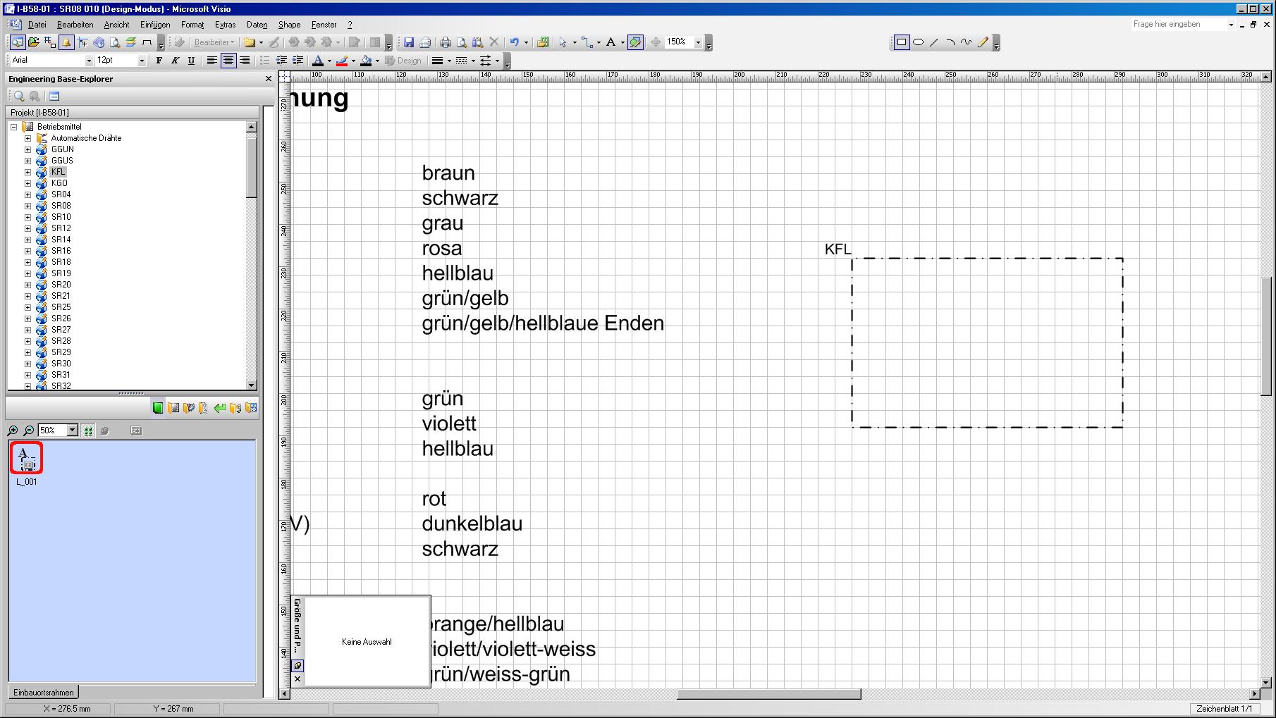

wer kennt das nicht.
Ich möchte einen Einbauort auf einem Blatt als Rahmen darstellen.
Dazu zeichne ich ein 4-Eck.
Danach weise ich dem 4-Eck den Einbaurahmen zu. Das 4-Eck wird zum Rahmen für den Einbauort. Dieser wird mit dem jeweiligen Ort beschriftet: +....
Soweis so gut.
Ketzt merke ist, dass der Rahmen zu klein oder zu gross ist. Also passe ich die jeweilige Grösse an. Der Text der Bezeichnung +.... wird aber nicht verschoben. Ich muss ihn extra nochmals anklicken und verschieben.
Allerdings nicht immer. Manchmal wird der Text, aus welchem Grund auch immer mitgeschoben.
Weis jemand nach welchen Kriterien das passiert oder wie man das umgehen kann?

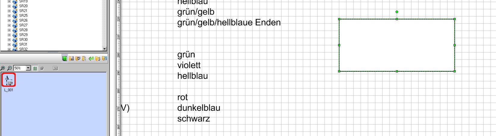

Hallo Badger,
wenn ich den Rahmen nicht an den grünen Anfassern verschiebe, verschiebt sich der gesamte Rahmen mitsamt dem Textblock.
Wenn ich die grünen Anfasser nehme und damit den Rahmen selbst verändere bleibt der Textblock, je nachdem wo ich ziehe, erhalten.
Ist das vielleicht das unterschiedliche Verhalten, das Du erkannt hast?

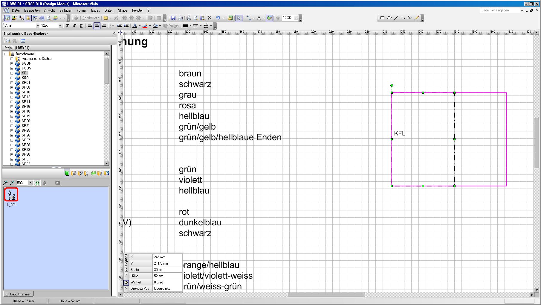

Nachtrag:
Habe da gerade noch etwas rumgespielt. Der Textblock hängt am linken unteren Eckpunkt des Rahmens. Wird der verändert (linke oder untere Linie ziehen), geht der Text mit. Bleibt der Punkt unverändert (obere oder rechte Linie ziehen), bleibt auch der Textblock erhalten.
Das ist unabhängig davon, wo das Rahmenshape auf dem Rahmen platziert wurde. Auch wenn ich das Rahmenshape auf den rechten oberen Eckpunkt setzte ist der Bezugspunkt für das Rahmenshape der linke untere Eckpunkt des Rahmens und wird dann über einen Positionsoffsett an die rechte obere Ecke geschoben.

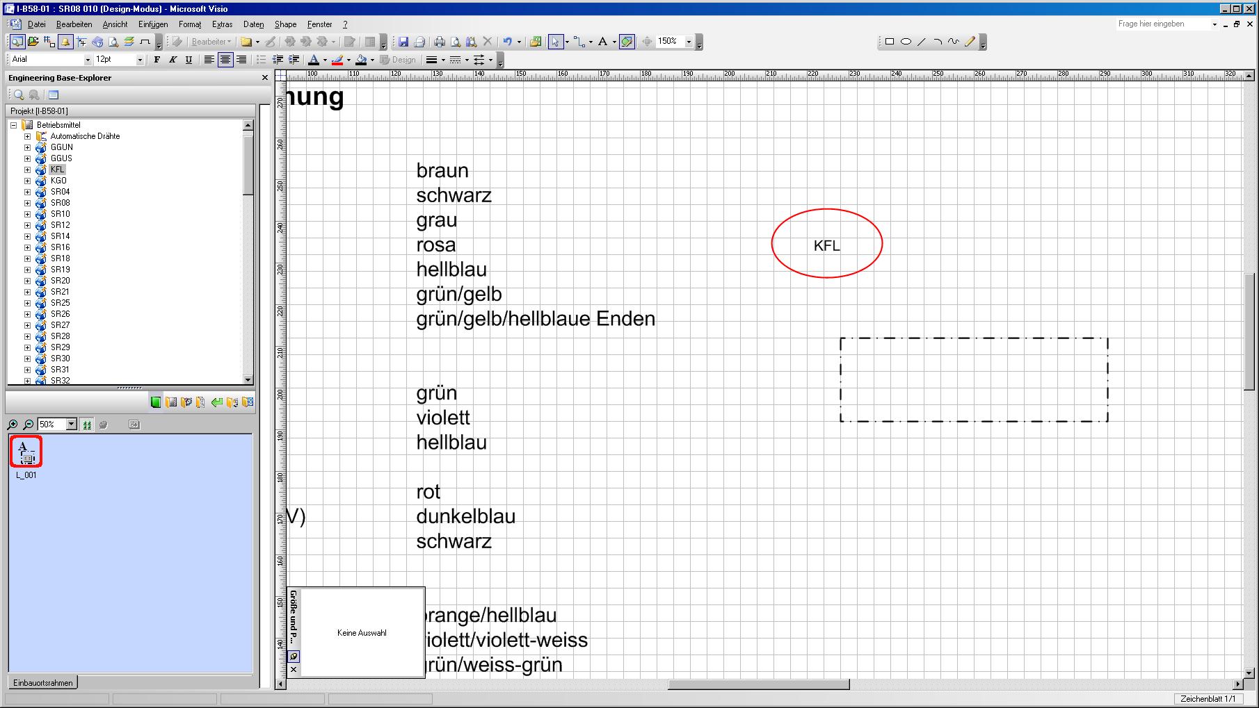

Gut, dass auch Du diesen Effekt hast. Der Text wird aber komischerweise an der oberen Linken Ecke angezeigt aber nten links fixier... Wenn ich jetzt auf einer Schemaseite einen Einbauortrahmen habe und dessen Grösse anpasse, kommt es immer wieder vor, dass sich die Beschriftung irgendwo im Nirvana befindet. Grundsätzlich müsste der Textblock an der Ecke hangen an der er angezeit wird so wie das bei ELCAD auch war.
Jetzt meine Frage, kann man das Ändern oder bleibt das immer so? Die Shapes für die Rahmen selber kann man ja nicht editieren???
