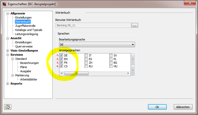

Ich habe verschiedene Wörterbucheinträge, die zB in Deutsch gleich heissen, jedoch in Englisch verschieden dargestellt werden (zB: zu => to, closed oder Temperatur => temperature, Temperature). Ist es möglich (wenn ja wie) bei der Eingabe mit F3 die entsprechenden Übersetzungen (oder zumindest einen Kommentar) anzuzeigen um die korrekte Übersetzung ohne langes probieren auswählen zu können?

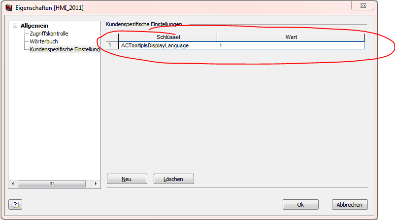

man kann in den Datenbankeigenschaften einen Key für ein Tooltip setzen welches Anzeigensprachen zeigt.
Dazu rechtsklick im Explorer auf DB >> Kundenspezifische Einstellungen.
Hier den Schlüssel: "ACTooltipIsDisplayLanguage" (ohne ") eingeben mit dem Wert 1 für die erste Anzeigesprache und den Wert 2 für die zweite Anzeigesprache.
Bei der Auswahl von Translatetexten wird nun eine Intellisense-Box mit den möglichen Texten angezeigt. Fährt man mit der Maus über diese Texte, so erscheint der Tooltip.

Irgendwie funtioniert das nicht. Ich habe WERT 1 eingetragen dann kommt nur nid Nummer des Textes. Dann habe ich den Wert 2 eingetragen. Gleicher Effekt. Dann habe ich Nummer 3 Eingetragen ebenfalls nur die Nummer. Dann habe ich DE eingegeben. Ebenfalls nur die Nummer...??

Hast du das Wörterbuch schon überprüft? Und bitte schauen das du wirklich diese Zeile eingefügt hast:
Und um Missverständnisse aususchließen der Wert in der rechten Spalte der eingetragen werden muss lautet 1, also ohne das Wort Wert.

OK ich habe "Wert" auch noch reingeschrieben. Mit 1 gehts zeigt aber nur die Sprache an die auch zur Auswahl steht nämlich Französisch. Ich will aber den Text in Deutsch haben. Muss ich dazu zwingend 2 Sprachen aktiviert haben. Dann bringts eigentlich nichts??

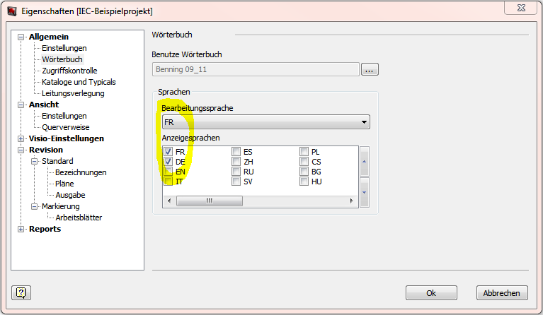

Standardmäßig ist die erste Anzeigesprache auch die Bearbeitungssprache (Logischerweise). Das muss man aber nicht so machen.
Die Wörterbuchauswahl bezieht sich immer auf die Bearbeitungssprache.
Der Tooltip bezieht sich immer auf die Anzeigesprache.
Beipiel:
Bearbeitungssprache ist Deutsch;
Anzeigesprache ist Französisch;
Die Wörterbuchauswahl bezieht sich nun auf die deutschen Wörter im Wörterbuch. Nehmen wir das Wort "Stromlaufplan". Im Tooltip wird nun die französische Übersetzung angezeigt, also "Diagramme de circuit".
Allerdings musst du jetzt darauf achten das alle Wörter im Projekt, die eine französische Übersetzung haben, in französisch angezeigt werden (in Reports, Blättern) und nicht mehr auf Deutsch (die deutsche anzeigesprache ist in diesem Beispiel ja aus  ). Du kannst aber jederzeit in den Projekteigenschaftem die Anzeigesprache wieder umstellen.

Ansonsten wähle doch, solange du die französische Übersetzung benötigst, zwei Anzeigesprachen. Zu der Bearbeitungssprache die Sprache deiner Wahl (Französisch?  ). Für die Übersetzungen musst du dann im Feld "Wert" die "2" eintragen.
Hier darauf achten das dann, in z.B. Reports, immer beide Sprachen angezeigt werden.

Besser währe wenn der Tooltip zeigt was der Eintrag auf Deutsch heisst wenn man beide Sprachen auf Französisch gestellt hat. Ansonsten kann ja gar nicht unterschieden werden was das Wort auf Deutsch bedeutet wenn es auf Französisch 2 Bedeutungen hat.
Du kannst dir das Wörterbuch anpassen. Lege das Wort mit den unterschiedlichen Bedeutungen zweimal im Wörterbuch an. In der Auswahl hast du nun das Wort zweimal stehen. Im Tooltip mit den jeweils unterschiedlichen Übersetzungen.
Dazu musst du daber die Anzeigesprache anwählen (siehe Bild). Woher soll EB denn sonst wissen was es im Tooltip anzeigen soll?

du musst den Wert "ACTooltipIsDisplayLanguage" in den Datenbankeigenschaften wieder entfernen. Dann wird der Kommentar angezeigt.

Cool jetzt gehts. OK dann werd ich vorerst mal mit der Lösung arbeiten.
