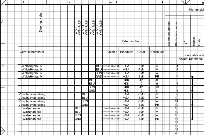

Kann man die Ausgabefelder des Klemmenplans ändern? Also Beispielsweise statt des Attributs 'Funktion' das Feld 'StromkreisNummer' ausgeben.

mir scheint, das ist heute nicht Dein Tag
Auch hier muss ich sagen: Nein, das geht nicht. (Jedenfalls noch nicht). Momentan kan man nur die Anordnung der Felder anpassen, z.B. aus einen A3quer Klemmenplan einen in A3hoch, oder eine andere Aufteilung innnerhalb des Formblattes. Eine komplexere Konfiguration des Klemmenplanes ist aber in Planung.
Also Abwarten und Durchhalten
Grüße aus Hannover
