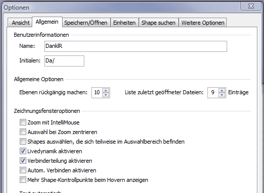

In Visio kann man sehr schnell und effizient Zoomen. STRG-Taste drücken und mit Mausrad hinein- und herauszoomen. Es liesse sich aber noch komfortabler arbeiten, wenn die Option 'Auswahl bei Zoom zentrieren' in den Visio-Einstellungen abgeschaltet wäre. Ist das möglich?!

nein, das geht leider nicht. Der Menuepunkt OPTIONEN unter EXTRAS ist im Engineering Base Viso deaktiviert bzw. ausgeblendet. Selbst wenn man in der Registry den ZoomMode von 1 auf 0 ändert, EB überschreibt diesen Eintrag wieder. Sorry!

Das ist mir schon klar, aber man könnte ja 'standardmässig' diese Einstellung so hinterlegen und dem User das Leben erleichtern. Würde ja nichts dagegen Sprechen, oder? Bitte den zuständigen Entwickler fragen.

Hallo,,
habe den Entwickler gefragt! Hier die Antwort:
... es ist etwas umständlich, geht aber.
1.            EB beenden.
2.            Visio starten
3.            Einstellung unter Extras / Optionen vornhemen
4.            Visio beenden
5.            In der Registry den Key VisioEngineeringBase unter HKCU\Software\Microsoft\Office\12.0 löschen
6.            EN neu starten
Bei dem Start übernimmt EB jetzt alle Visio Einstellungen.
Ich habe den Eintrag (Fehler-, Wunsch-Datenbank) so geändert, dass wir uns wünschen, diesen Key auch aus der EB Oberfläche heraus setzen zu können.
Ich hoffe erstmal weitergeholfen zu haben...

Herzlichen dank für die Bemühungen, aber bei mir funktioniert es nicht.
Ich habe den Eintrag aus der Registry gelöscht. Es zeigt sich aber keine Änderung im Zoomverhalten mit dem Mausrad.
Wenn ich Visio unabhängig von EB starte ist die Funktionalität da.
