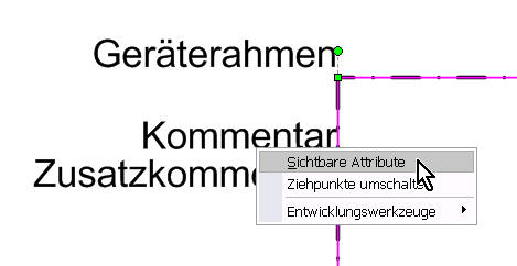

ich bin gerade dabei eine Menge Teilschaltungen zu erzeugen, die dann per Programm gesetzt werden sollen.
Nun setze ich mir hierzu ein paar Klemmen, ein paar Kontakte,... zusammen, die das Gerät XY darstellen sollen. Dazu ziehe ich um das Ganze ein Rechteck wie in der Hilfe beschrieben. Dann setze ich den Adapter zur Erzeung des Gerätekasten ein.
Soweit ist das alles klar und funktioniert auch bestens. Jetzt allerdings möchte ich nicht nur die Bezeichnung am Gerätekasten dranhängen haben, sondern z.B. auch den Zusatzkommentar, die Höhe, die Breite,..., was auch immer aus den unzähligen Attributen.
Wahrscheinlich habe ich es nur noch nicht gefunden, aber wie bekomme ich die da herein?

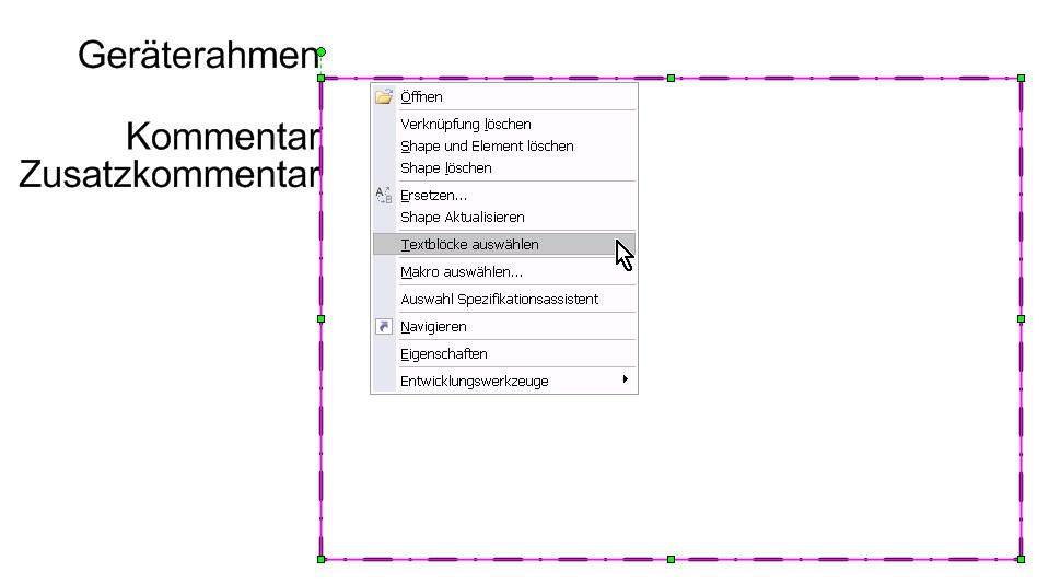

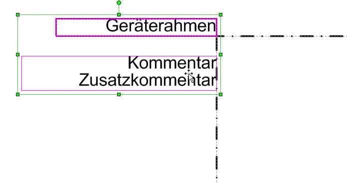

Hallo KnolliBolli,
das ist eigentlich ganz einfach, auf dem Rahmen über RMT den Button "Textblöcke auswählen" klicken. Dann sieht man, das es zwei Textblöcke gibt, einer für die Bezeichner und einen für technische Daten. Auf den zweiten mit RMT "sichtbare Attribute" klicken und das gewünschte auswählen.
siehe ScreenShots! Okay?
Grüße aus Hannover
Max M.

Hallo Max,
es ist, wie ich es gesagt habe: Ich habe es einfach nicht gefunden. Mein Problem war wohl, daß ich den Textblock irgendwie nie mit der Maus erwischt habe. Gesehen hatte ich ihn aber schon.
Genau so hatte ich mir das vorgestellt, halt total einfach.
Vielen Dank,
Olli
